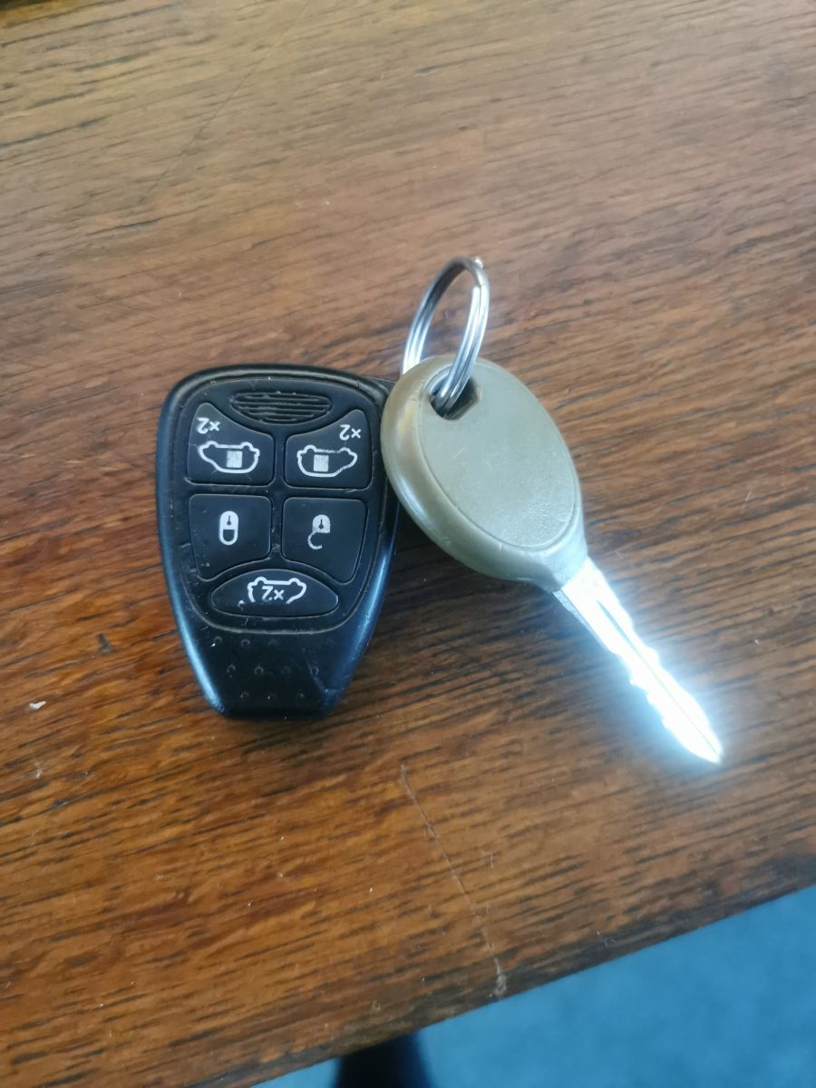

    Kupiłam ostatnio Grand Voyager 2005 limited automat. Auto super się sprswuje. Mój problem polega na tym że pilot od niego nie działa nie otwiera się z pilota tylko przez kluczyk. Drzwi boczne automatycznie się otwiera tylko ze środka, nie z pilota może wie ktoś co poradzić na to. Bateria nowa. Niedziałający pilot w Chrysler Grand Voyager 2005 - otwieranie drzwi kluczykiem i z wnętrza

    Trzeba pilota rozebrać i sprawdzić.
  • #3 20096396
    annagierszal
    Poziom 3  
    Był rozebrany i wygląda ok pilot był sprawdzany pod względem sygnału

    Method A
    Procedure
    1. Press the LOCK button 5 times at 2 second intervals to synchronise transmitter.
    2. Turn ignition ON, and wait for vehicle ignition Chimes to stop.
    3. Using any original working transmitter press the UNLOCK button for 4 to
    10 seconds.
    4. Within the 4 to 10 seconds continue pressing the UNLOCK button and
    press the PANIC button for 1 second and then release both buttons at the
    same time. (FOR AN/DN release either button first). A chime will sound to
    indicate the programming mode has been entered.
    5. Press the LOCK and UNLCOCK buttons at the same time for 1 second and
    release. (For AN/DN a chime will sound).
    6. Press and release any button and the chime will sound to indicate successful
    programming (AN/DN the locks will cycle).
    7. Repeat steps 5 to 7 for additional remotes.
    8. Turn ignition OFF. Programming mode will stop after 1 minute (AN/DN
    and RS it is 30 seconds).

    damiaga30
