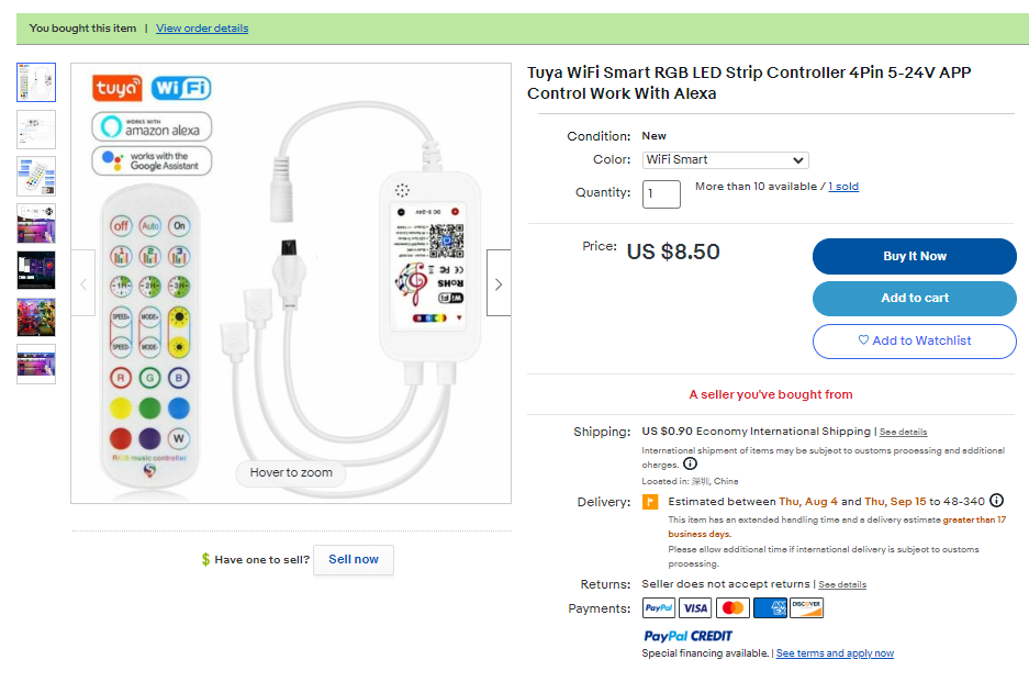

    Zakup WX300P
    Tym razem zakup z Chin, na szczęście obyło się bez cła. Produkt znalazłem pod hasłem "Tuya WiFi Smart RGB LED Strip Controller 4Pin 5-24V APP Control Work With Alexa", choć można szukać też po nazwie modelu. 4Pin oznacza oczywiście 4 przewody, RGB i masa.
    Pasek LED WiFi/IR - WX300P - tryb muzyczny - ukryte przyciski [W800-C400]
    Niecałe 10$ (już z przesyłką).
    Zestaw nie zawiera samych pasków LED, tylko sam kontroler.

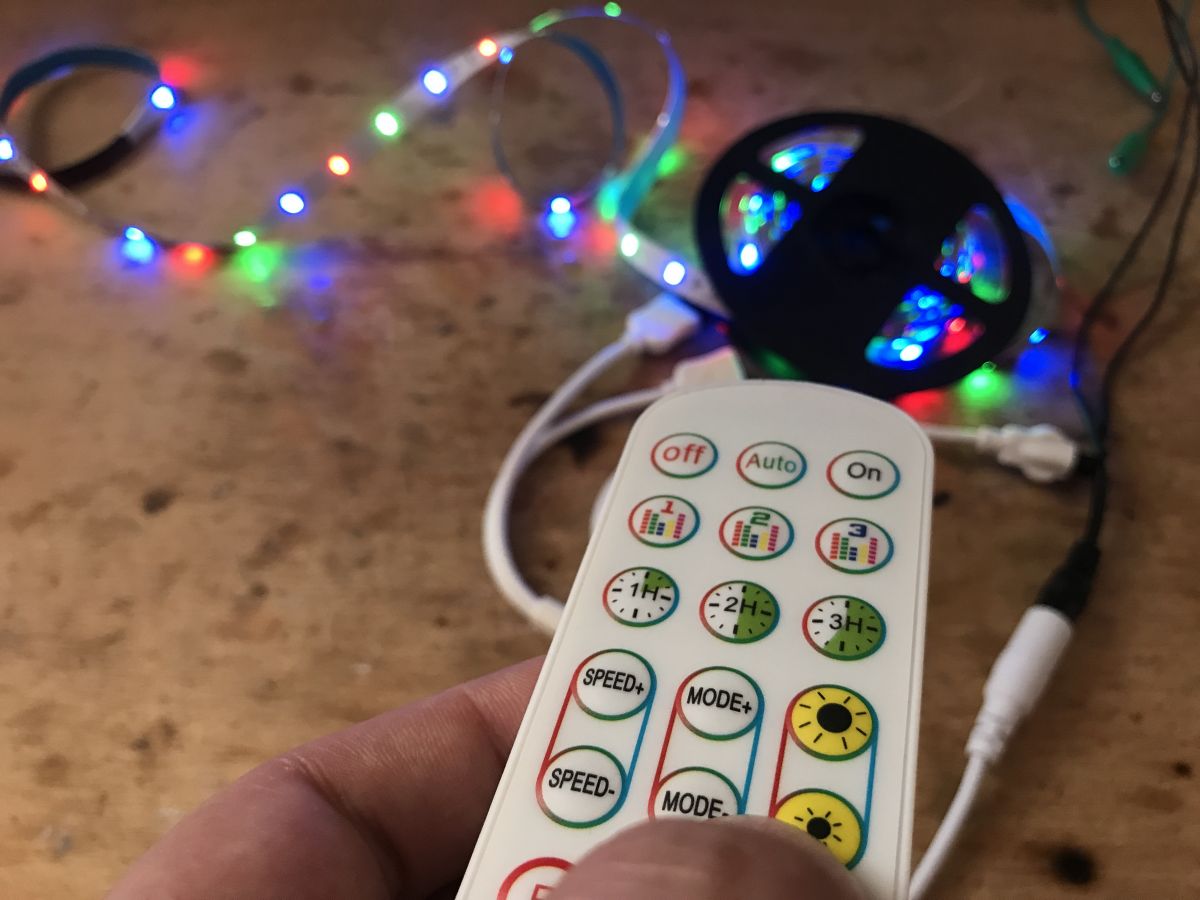

    Oto grafiki promocyjne:
    Zestaw zawiera sam kontroler i pilot, bez pasków i zasilacza!

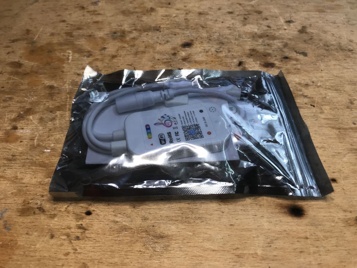

    Paczkę listonosz włożył do skrzynki. Widać było, że budżetowa wysyłka.
    Pasek LED WiFi/IR - WX300P - tryb muzyczny - ukryte przyciski [W800-C400] Pasek LED WiFi/IR - WX300P - tryb muzyczny - ukryte przyciski [W800-C400]

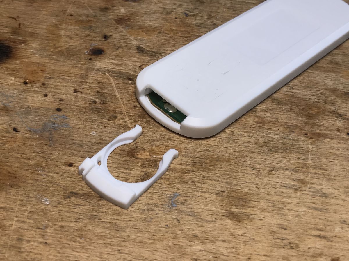

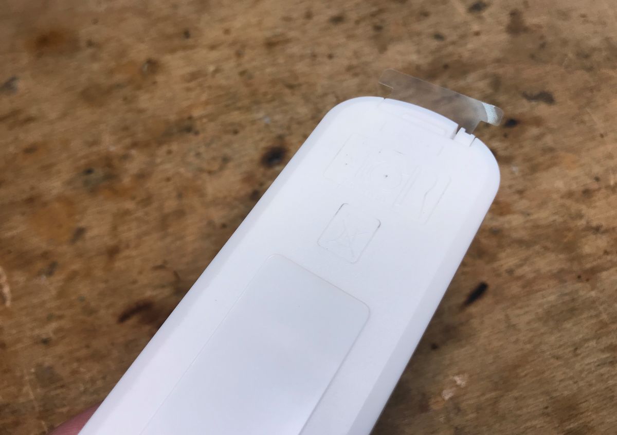

    Niby wszystko ok, pilot nawet ma zabezpieczoną bateryjkę folią by się nie wyładowała w magazynie...?
    A jednak nie. Tam nie ma bateryjki. Trzeba samemu kupić CR2032 lub podobną. Tego się nie spodziewałem:

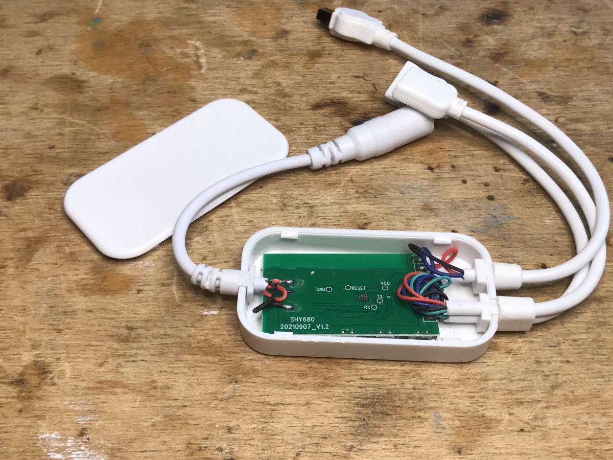

    Wnętrze kontrolera
    Tym razem ciekawość była silniejsza i zacząłem od zaglądnięcia do środka. Obudowę trzeba podważyć, niestety jeden zaczep mi się wyłamał, ale i tak pozostałe będą trzymać.
    Płytka oznaczona SHY680 20210907_V1.2, widać pady od UART (log lub programowanie?), pad RESET...
    Wyjmujemy płytkę:
    Pasek LED WiFi/IR - WX300P - tryb muzyczny - ukryte przyciski [W800-C400] Pasek LED WiFi/IR - WX300P - tryb muzyczny - ukryte przyciski [W800-C400] Pasek LED WiFi/IR - WX300P - tryb muzyczny - ukryte przyciski [W800-C400] Pasek LED WiFi/IR - WX300P - tryb muzyczny - ukryte przyciski [W800-C400] Pasek LED WiFi/IR - WX300P - tryb muzyczny - ukryte przyciski [W800-C400]
    Tu jest już kilka niespodzianek.
    1. Co tu robią ukryte przyciski? Nie są wyprowadzone na zewnątrz. Trzeba to sprawdzić.
    2. Układ zrealizowany jest na W800-C400, czyżby kolejny kandydat do programowania?
    Oprócz tego na płytce mamy:
    - trzy tranzystory MOSFET 3400AD (oczywiście wraz z rezystorami bramkowymi, itp)
    - osprzęt od W800C400, jego rezonator kwarcowy 40MHz
    - osprzęt od antenki WiFi która jest w postaci ścieżki na PCB
    - mikrofon
    - przetwornice step down dającą 3.3V dla układu WiFi (można poznać chociażby po cewce 4R7 - 4.7uH), oznaczenie GBE0H
    - drobny element o oznaczeniu 321 który typuję, że jest wzmacniaczem mikrofonowym
    Jeśli ktoś rozszyfrował oznaczenia któregoś z elementów to proszę o komentarz, tymczasem już przechodzę do tego co mnie najbardziej interesuje

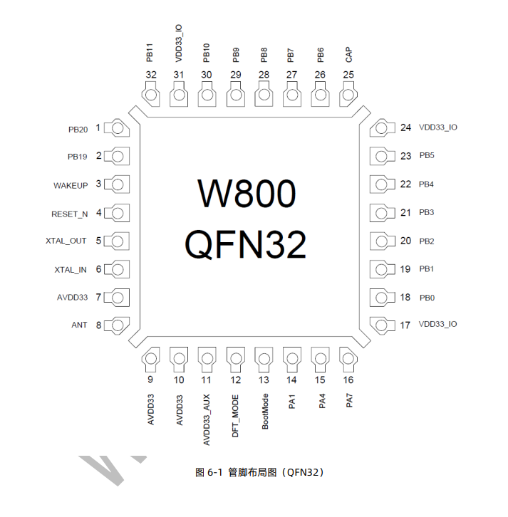

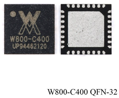

    Sercem układu jest mikrokontroler WinnerMicro W800-C400, oferujący zarówno łączność przez WiFi jak i przez Bluetooth.

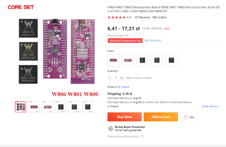

    Układ ten posiada dostępne SDK na Github i wygląda na to, że można go łatwo programować.

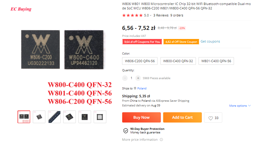

    Sam układ kosztuje około 10 zł:
    W sprzedaży są też płytki startowe pod niego, po około 20 zł:
    Zainteresuję się nim w następnym temacie z serii.

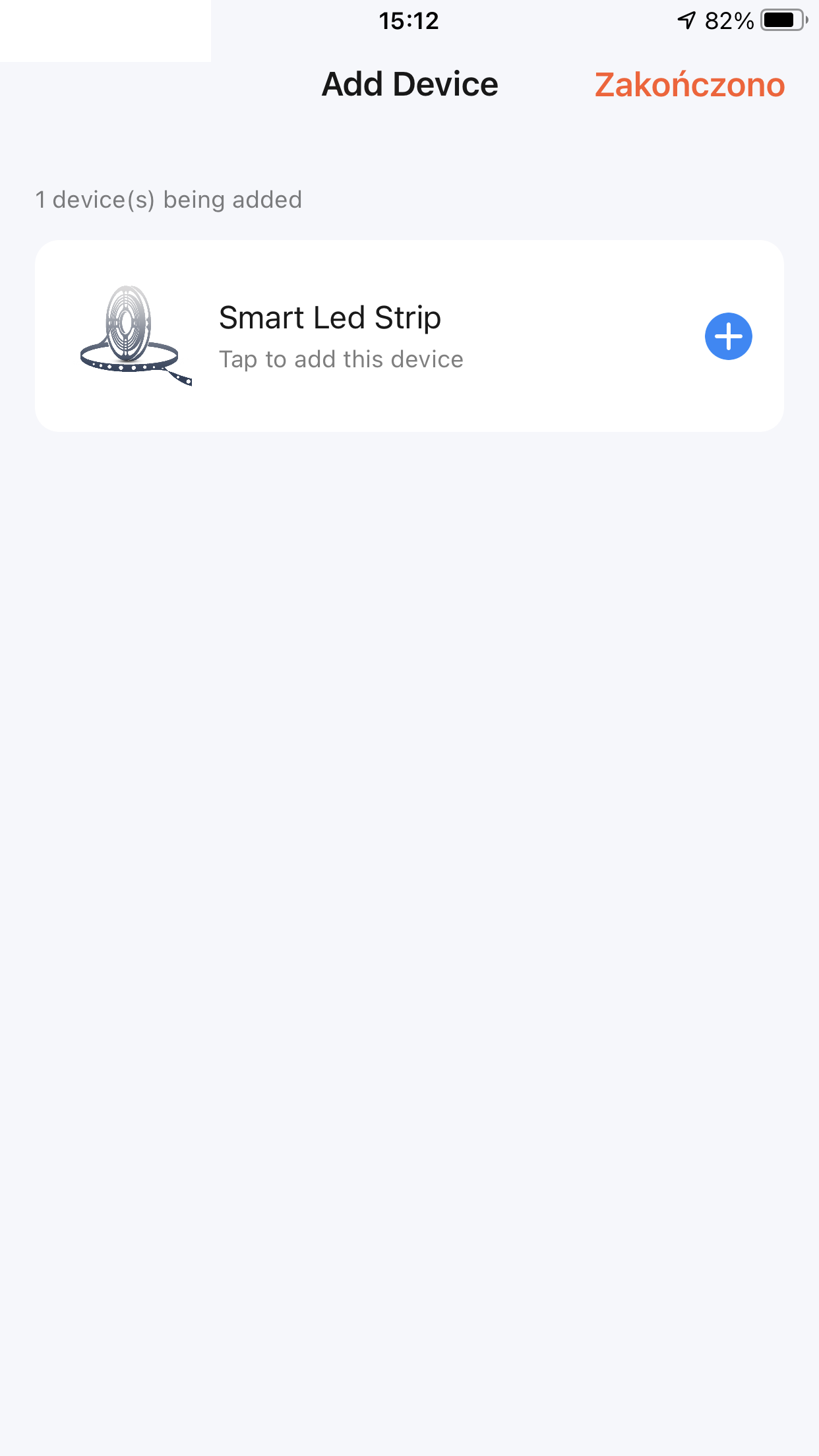

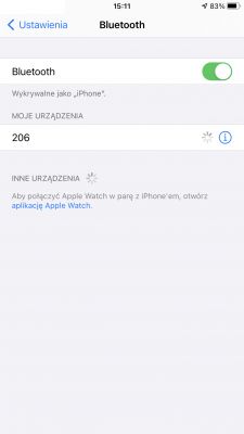

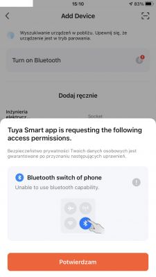

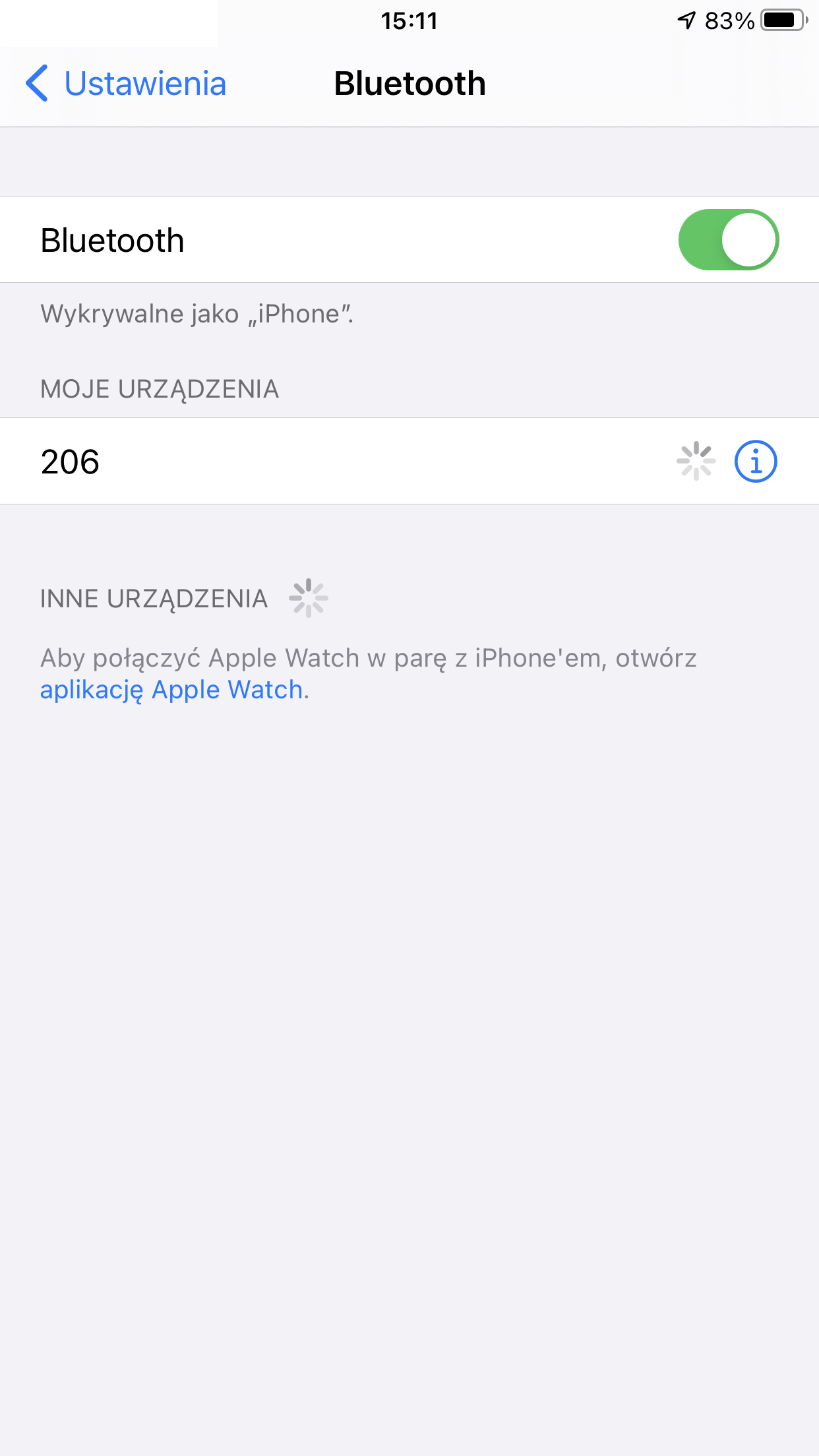

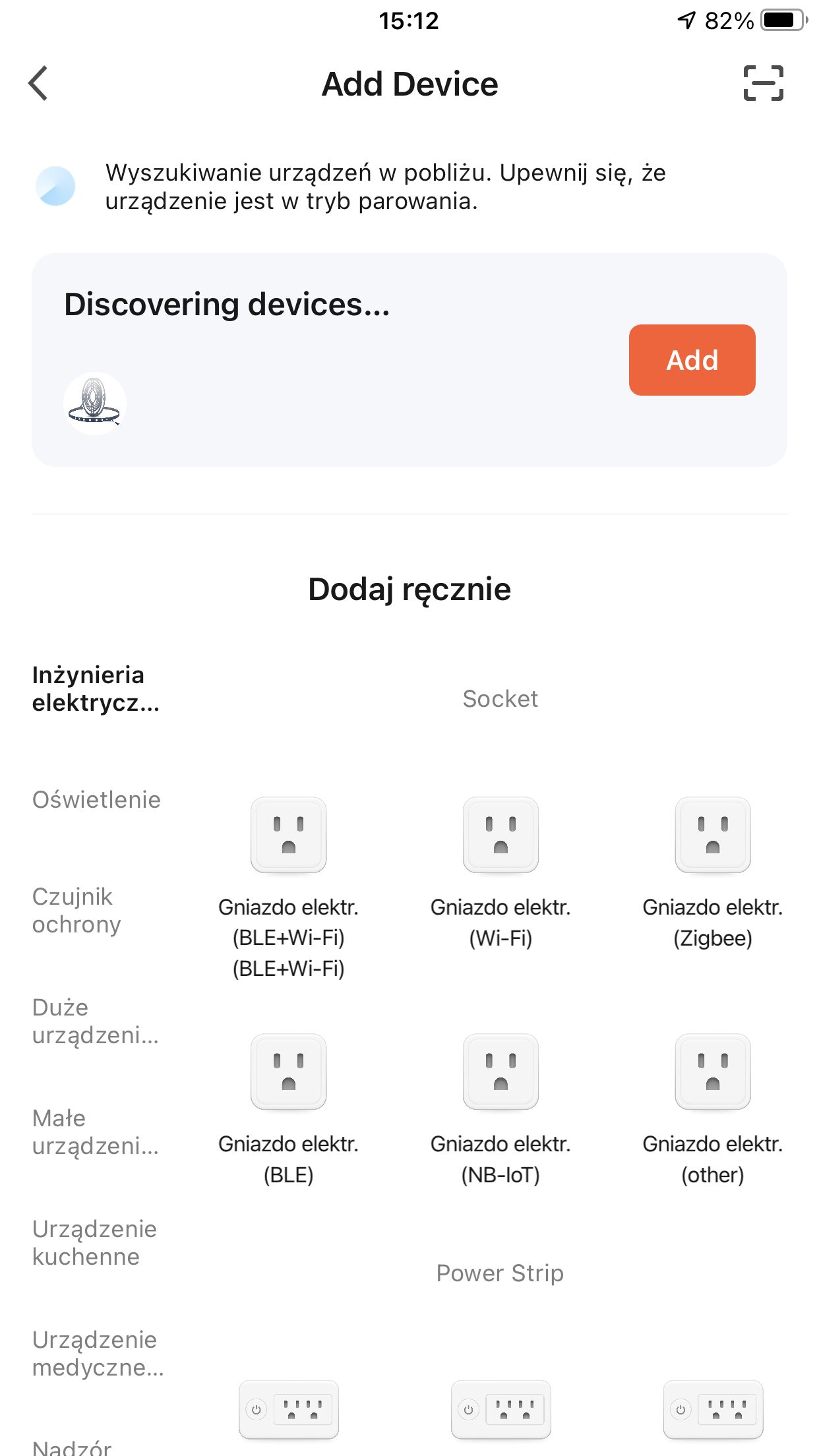

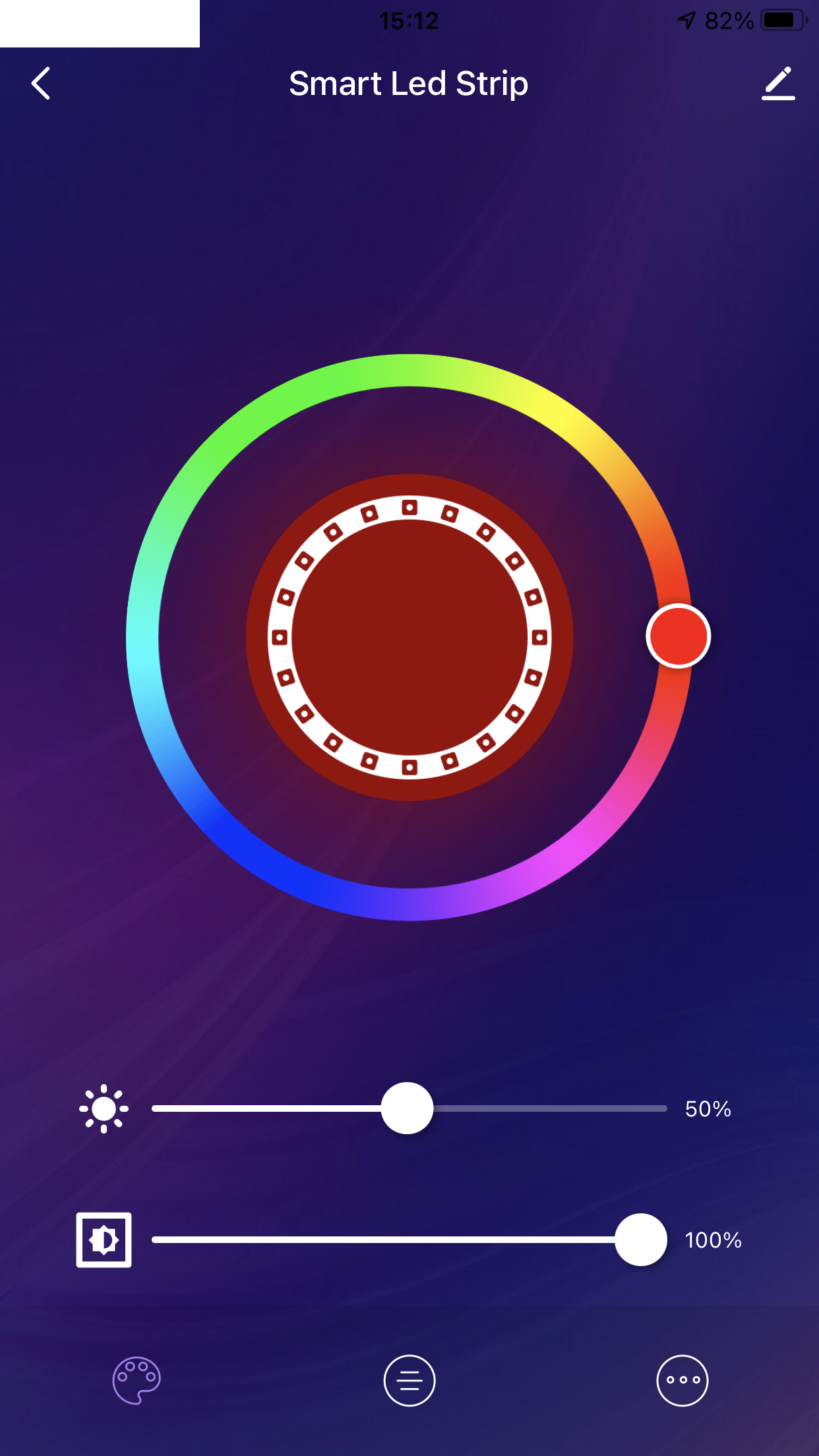

    Krótki test z aplikacją Tuya
    W instrukcji jest SmartLife, ale te aplikacje to i tak "przemalowany" ten sam system, więc w dużej mierze są między sobą kompatybilne.
    Na początku włączyłem Bluetooth, urządzenie już było widziane:
    Urządzenie zresetowałem trzymając na pilocie On tak długo aż czerwone diody zaczną migać.

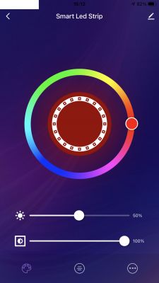

    Parowanie poszło bez problemów.

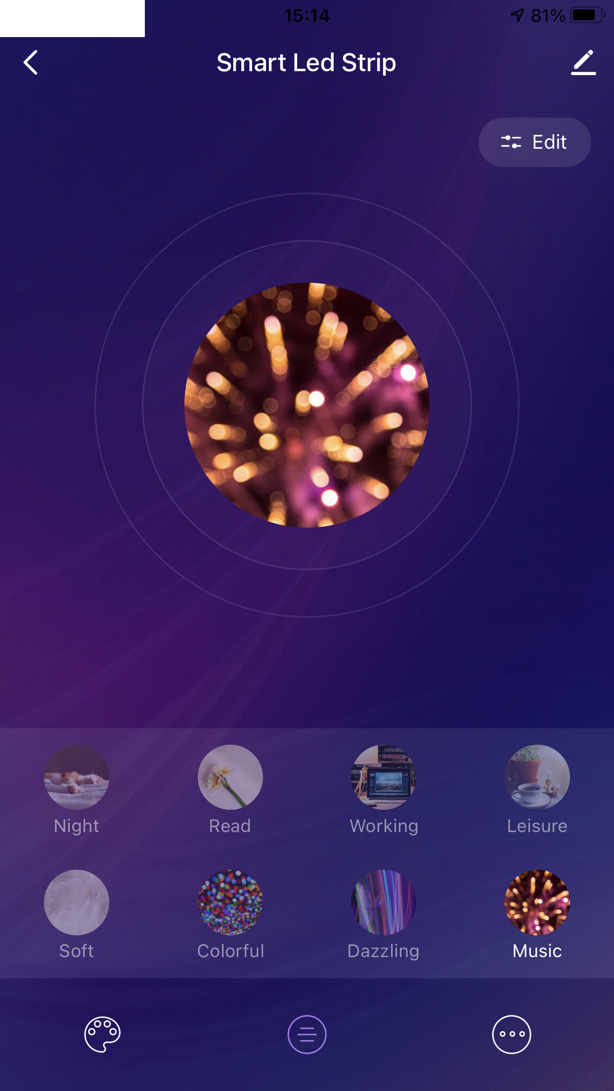

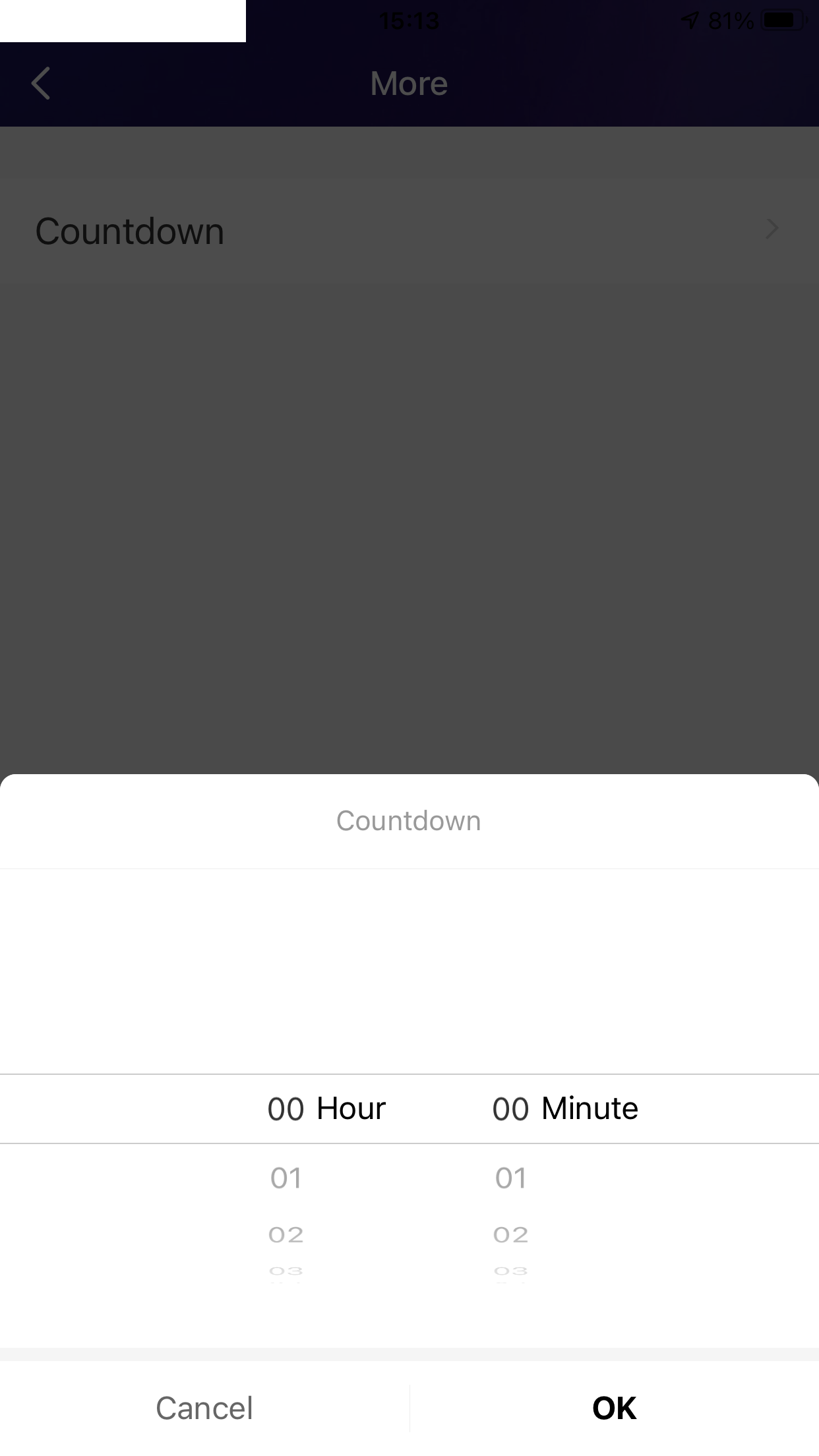

    Aplikacja posiada oczywiście te wszystkie timery, automatyzacje, które już opisywałem kilkukrotnie wcześniej:
    Pilot też oczywiście działa bez zarzutów.
    Co robią ukryte przyciski?
    Są trzy, jeden to on-off, drugi zmienia tryb koloru, trzeci włącza tryb muzyczny.

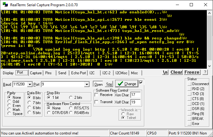

    Logi UART
    Na padzie TX można posłuchać co się dzieje z urządzeniem - baud 115200.
    Przykładowy log:
    Spoiler:

     [12-31 17:00:44 TUYA Notice][mqtt_client.c:1527] MQ_EXIT_ERR : mqtt close
     [12-31 17:00:44 TUYA Notice][mqtt_client.c:820] close mqtt -->>
     [12-31 17:00:44 TUYA Notice][mqtt_client.c:864] close mqtt <<--
     [12-31 17:00:53 TUYA Err][httpc.c:532] tcp connect failed a3.tuyaeu.com:443 errno=113
     [12-31 17:00:53 TUYA Err][http_inf.c:48] Open session failed: https://a3.tuyaeu.com/d.json?a=tuya.device.timer.count&devId=bfc6c65d509c5b4d51czzx&et=1&t=1546272035&v=4.0&sign=ba4bc40a3bb193e51ac6616f265b17e3 (-7)
     [12-31 17:00:53 TUYA Err][iot_httpc.c:1045] Post Data Return Fail.23
     [12-31 17:01:04 TUYA Err][httpc.c:532] tcp connect failed h3.iot-dns.com:443 errno=113
     [12-31 17:01:04 TUYA Err][http_inf.c:48] Open session failed: https://h3.iot-dns.com/v1/dns_query (-7)
     [12-31 17:01:04 TUYA Err][tuya_iot_com_api.c:110] custom dns fail.m2.tuyaeu.com
     [12-31 17:01:04 TUYA Err][mqtt_client.c:1312] resolve mqtt host Fail:m2.tuyaeu.com
     [12-31 17:01:12 TUYA Err][uni_network.c:224] fail to gethostbyname 0
     [12-31 17:01:12 TUYA Err][mqtt_client.c:1312] resolve mqtt host Fail:m2.tuyaeu.com
     [12-31 17:01:31 TUYA Err][httpc.c:532] tcp connect failed h3.iot-dns.com:443 errno=113
     [12-31 17:01:31 TUYA Err][http_inf.c:48] Open session failed: https://h3.iot-dns.com/v1/dns_query (-7)
     [12-31 17:01:31 TUYA Err][tuya_iot_com_api.c:110] custom dns fail.m2.tuyaeu.com
     [12-31 17:01:31 TUYA Err][mqtt_client.c:1312] resolve mqtt host Fail:m2.tuyaeu.com
     [12-31 17:01:39 TUYA Err][smart_frame.c:2284] mqtt async send fail -916
     [12-31 17:01:39 TUYA Err][tuya_light_lib.c:1341] sf_obj_dp_report err:-916
     [12-31 17:01:40 TUYA Err][smart_frame.c:2284] mqtt async send fail -916
     [12-31 17:01:40 TUYA Err][tuya_light_lib.c:1341] sf_obj_dp_report err:-916
     [12-31 17:01:43 TUYA Err][httpc.c:532] tcp connect failed h3.iot-dns.com:443 errno=113
     [12-31 17:01:43 TUYA Err][http_inf.c:48] Open session failed: https://h3.iot-dns.com/v1/dns_query (-7)
     [12-31 17:01:43 TUYA Err][tuya_iot_com_api.c:110] custom dns fail.a3.tuyaeu.com
     [12-31 17:01:43 TUYA Err][smart_frame.c:2284] mqtt async send fail -916
     [12-31 17:01:43 TUYA Err][tuya_light_lib.c:1341] sf_obj_dp_report err:-916
     [12-31 17:01:43 TUYA Err][httpc.c:448] No entry for host a3.tuyaeu.com found. -1977
     [12-31 17:01:43 TUYA Err][httpc.c:523] Socket creation for a3.tuyaeu.com:443 failed
     [12-31 17:01:43 TUYA Err][http_inf.c:48] Open session failed: https://a3.tuyaeu.com/d.json?a=tuya.device.timer.astronomical.list&devId=bfc6c65d509c5b4d51czzx&et=1&t=1546272085&v=1.0&sign=0caee657482b6acbcb88b062bedadab9 (-15)
     [12-31 17:01:43 TUYA Err][iot_httpc.c:1045] Post Data Return Fail.23
     [12-31 17:01:43 TUYA Err][astro_timer.c:321] httpc_astro_timer_list error:23
     [12-31 17:01:43 TUYA Err][astro_timer.c:397] astro timer update failed 23, next update time 43200s
     [12-31 17:01:51 TUYA Err][httpc.c:532] tcp connect failed h3.iot-dns.com:443 errno=113
     [12-31 17:01:51 TUYA Err][http_inf.c:48] Open session failed: https://h3.iot-dns.com/v1/dns_query (-7)
     [12-31 17:01:51 TUYA Err][tuya_iot_com_api.c:110] custom dns fail.m2.tuyaeu.com
     [12-31 17:01:51 TUYA Err][mqtt_client.c:1312] resolve mqtt host Fail:m2.tuyaeu.com
    Urządzenie identyfikuje się jako:
    < TUYA IOT SDK V:2.5.9 BS:40.00_PT:2.2_LAN:3.3_CAD:1.0.2_CD:1.0.0 >
    [FW]: TC0383_W800_STRIP3_RGB_P3 | [HW]: W800 | [SW]: V1.0.0 (Apr 10 2021 09:36:05)|[PID]:npuiw4khsyzclzhl

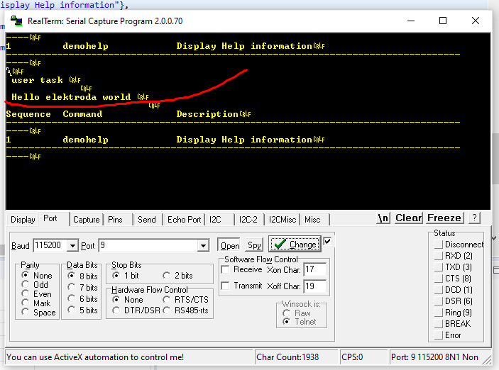

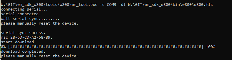

    Znajdujący się w środku mikrokontroler WiFi & Bluetooth W800-C400 z kolei da się programować. Jest dostępne całe SDK i toolset. Zamierzam to opisać szczegółowo za kilka dni w sekcji Artykuły i może podjąć próbę przeniesienia mojego OpenBeken na tę platformę.
    Poniżej mała zapowiedź:
    Spoiler:
    Tak, "Hello World" już działa... a nawet mają do tego "swoje" IDE (a właściwie Eclipse, klasyka)
