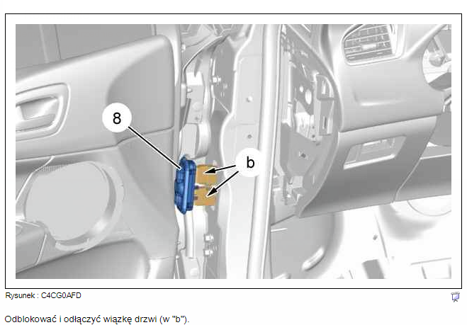

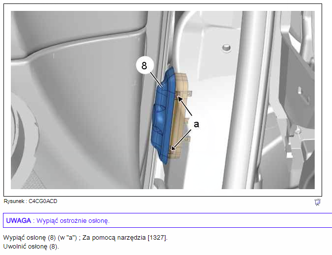

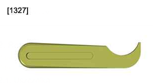

    C4/DS4 rocznik 2016. Czy wiecie jak rozłączyć wiązkę drzwi? Oglądałem fotografie w internecie. Widać, że wiązka wychodząca z drzwi i wchodząca do słupka w aucie ma dwa wtyki. Wtyki są w słupku i są zasłonięte gumową osłoną. Wiecie jak tą osłonę odłączyć od słupka bez uszkodzenia, tak aby dostać się do wtyków?
    Dzięki za pomoc
    #2 20105934
    artur.heise
    Citroen C4 / DS4 - Jak rozłączyć wiązkę drzwi? Citroen C4 / DS4 - Jak rozłączyć wiązkę drzwi?Citroen C4 / DS4 - Jak rozłączyć wiązkę drzwi?
    Hej.

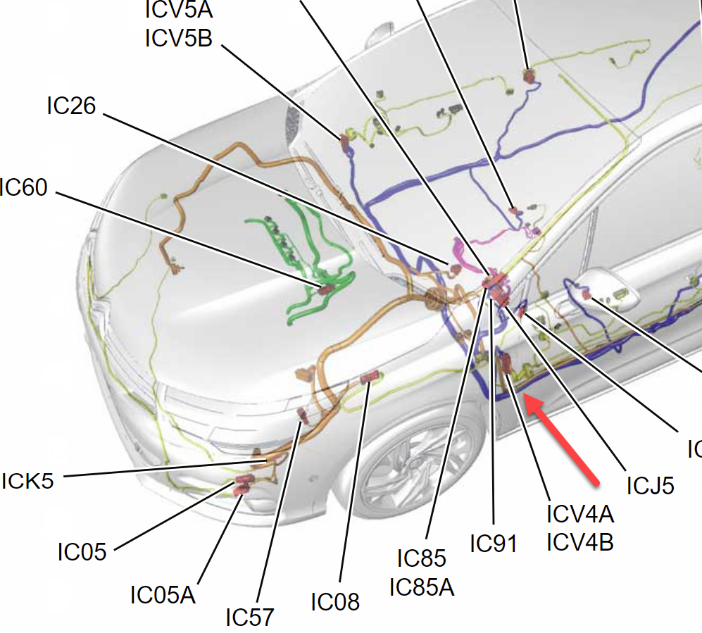

    Dzięki za pomoc. Mam jeszcze dwa pytania. Czy posiadasz wiedzę, jak w aucie jest ułożona wiązka drzwi jak już przejdzie do kabiny przez słupek?
    Gdzie zdobywasz takie opisy?
    #4 20106220
    artur.heise
    Wygląda na to, że idzie lekko w dół. ICV4a oraz ICV4B to złączki.

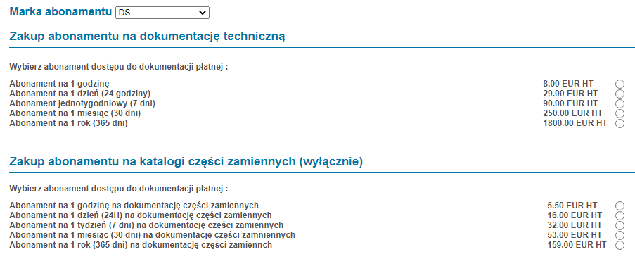

    https://service.citroen.com/

    Dziękuję za info. Kiedyś udało mi się zarejestrować na stronie jednak każda próba znalezienia czegokolwiek kończy się fiaskiem. Zaraz zrobię kolejny test.
    #6 20108571
    mczapski
    Poziom 40  
    Na nic testy jeśli nie dokonasz odpowiedniej wpłaty. Taka dolegliwość.
  • #7 20108593
    skaktus
    Poziom 37  
    Racja. Można się zalogować i wykupić dostęp. Bez tego nic się nie ogarnie.
    #8 20108869
    artur.heise
    Niestety koszty dostępu są bardzo "bolesne" (HT = netto):
