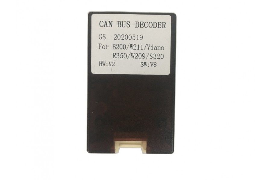

Ponieważ mam ciągły problem z dekoderem canbus w wymienionym radiu, polegający na przestawianiu zegarka samochodowego po uruchomieniu radia. Postanowiłem zrezygnować z dekodera canbus.
- Doprowadziłem plus po zapłonie
- Doprowadziłem plus z lampy wstecznej celem wzbudzenia kamery
I zostało mi przyuczenie radia do kierownicy wielonfukcyjne (głównie zmiana stacji i głośność) Radio jest wyposażone w SWC oraz ma wyprowadzenia z radia key1, key2
Nie mam schematu wiązki idącej od samochodu, ale mam 2 przewody brązowy + brązowo czarny. Czy podłączyć je pod key1 i key2?
Prawdopodobnie przyuczenie odbywa się na zasadzie pomiaru rezystancji i zapisaniu odczytu do konkretnej funkcji
Czy podłączyć je pod przewody idące do dekodera can TX, can RX
Ewentualnie czy istnieje możliwość odcięcia jakieś żyły odpowiadającej za wysyłanie informacji z radia (dekodera) do can
Mam taki dekoder
Tutaj filmik z resetem zegarka:
https://youtu.be/M4jOYPr1-Vg
Próbowałem wykodowania synchronizacji, wyłączenie aktualizacji czasu GPS, wszystkiego nic nie pomaga.
Odłączenie can i uruchamianie i gaszenie po plusie po zapłonie sprawia ze zegarek się nie resetuje.
