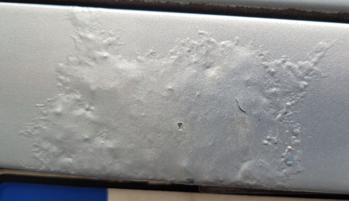

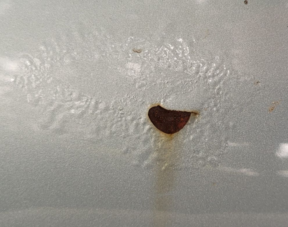

Dzień dobry,
posiadam Audi A3 8l 1.9 Tdi z rocznika 2001.
Niestety ocynk już dawno uciekł do cynkowni i pojawiła się rdza..
Trawi widoczne miejsca i zastanawiam się jak ZAPOBIEGAWCZO podejść do tematu.
Najprościej było by oddać pojazd do blacharza/lakiernika jednak... ze względu na stan pojazdu jest to finansowo nieopłacalne.
Natomiast nie chce zostawić tego na pastwę losu ponieważ będzie tylko gorzej...
Chciałbym zabezpieczyć to w miarę tanio i przyzwoicie.
Myślę czy nie zrobić tego następująco co do elementów lakierowanych:
1. Szlifowanie do gołej blachy.
2. Nałożenie Brunox'a Epoxy.
3. Ponowne szlifowanie.
4. Nałożenie APP R-STOP.
5. Podkład epoksydowy/akrylowy.
6. Baza.
Najgorzej że punktowe ratowanie może spowodować reakcję starej (niestabilnej) warstwy lakieru z nową.
Natomiast nie za bardzo mam inne wyjście.

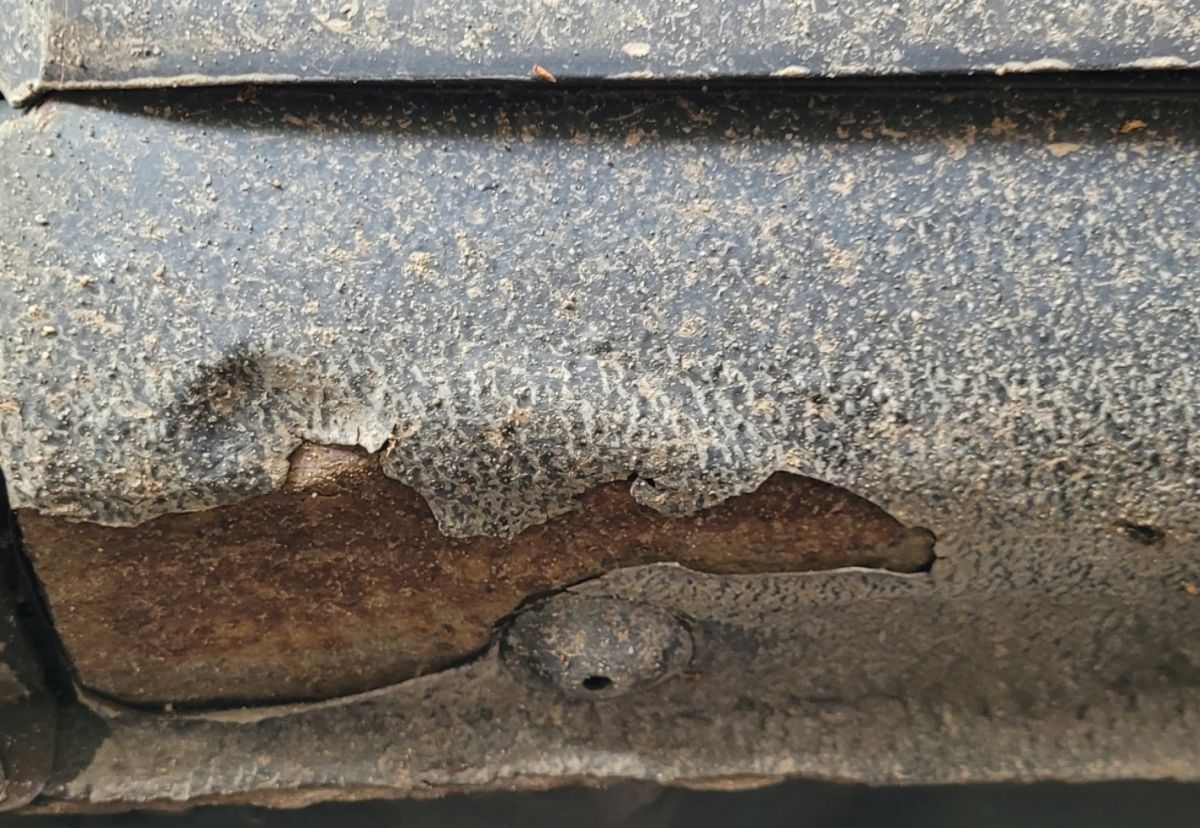

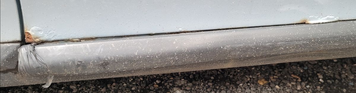

Co do progów i podwozia:
5. Podkład epoksydowy.
6. Farba okrętowa.
7. Zabezpieczenie woskiem.
Na progach jest jeszcze fabryczna konserwacja.
Zrywać ją calutką?
Wiem że to ratowanie trupa ale będę zobowiązany za rady
