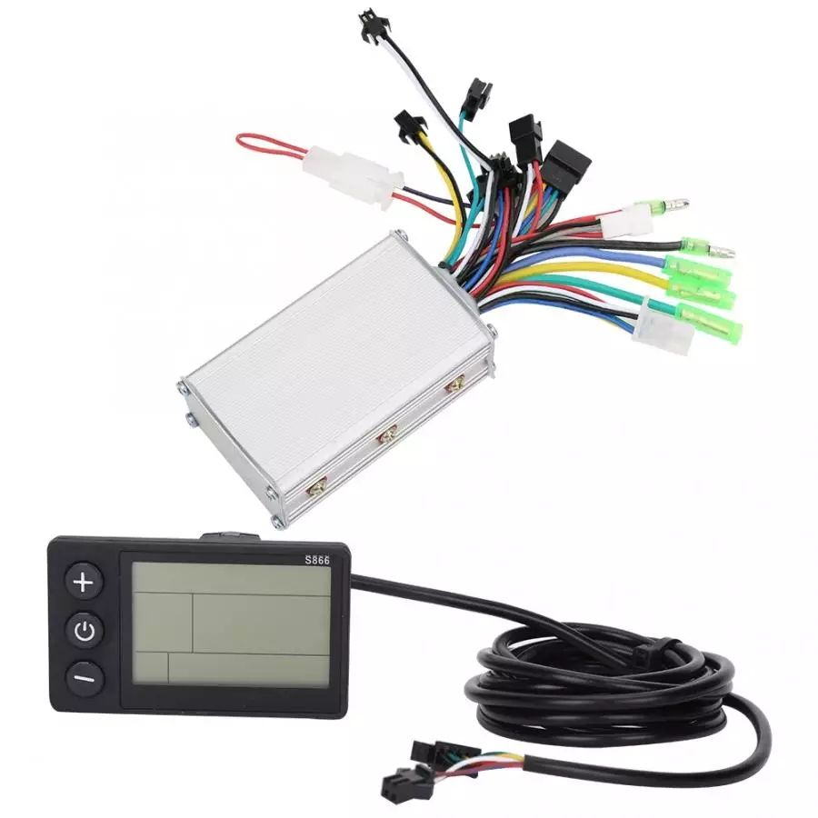

    Witam wszystkich. Mam hulajnogę posheringowa blinkee zablokowana oczywiście. Jest szansa ja jakoś odblokować. Wstawiłem na próbę sterownik z wyświetlaczem od ninebot es2 wszystko podpięte manetka gazu i manetka hamulca plus wyświetlacz, wszystko by było ok ale jest błąd baterie bo moja nie ma wyjścia z balansera i teraz szukam jakiegoś zestawy który obsłuży gaz i hamulec na halotronie, i zasilanie samo +i -

    Ja zwykle montuję do takich hulajnóg uniwersalny kontroler z wyświetlaczem s866 banalny montaż i spektakularny 3fekt, bo sterownik nie ma ograniczenia prędkości ;-)
    Linka nie podam, ale do kupienia na np. OLX (kontroler z s866) Odblokowanie hulajnogi Binkee z Ninebot ES2: sterownik, wyświetlacz, balanser
