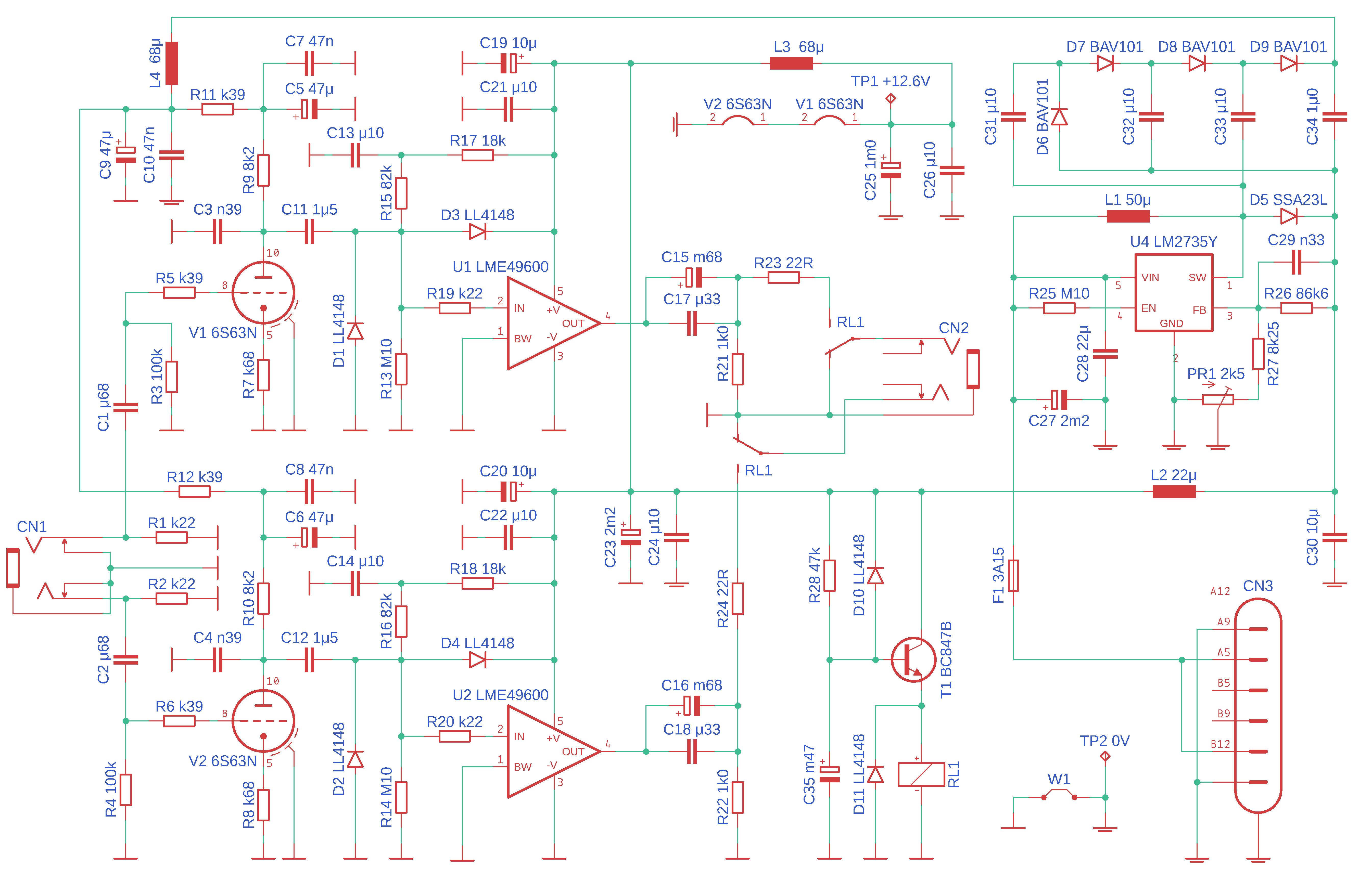

    Poniżej schemat pierwszej wersji w sumie prototypu:
    Hybrydowy słuchawkowy booster.

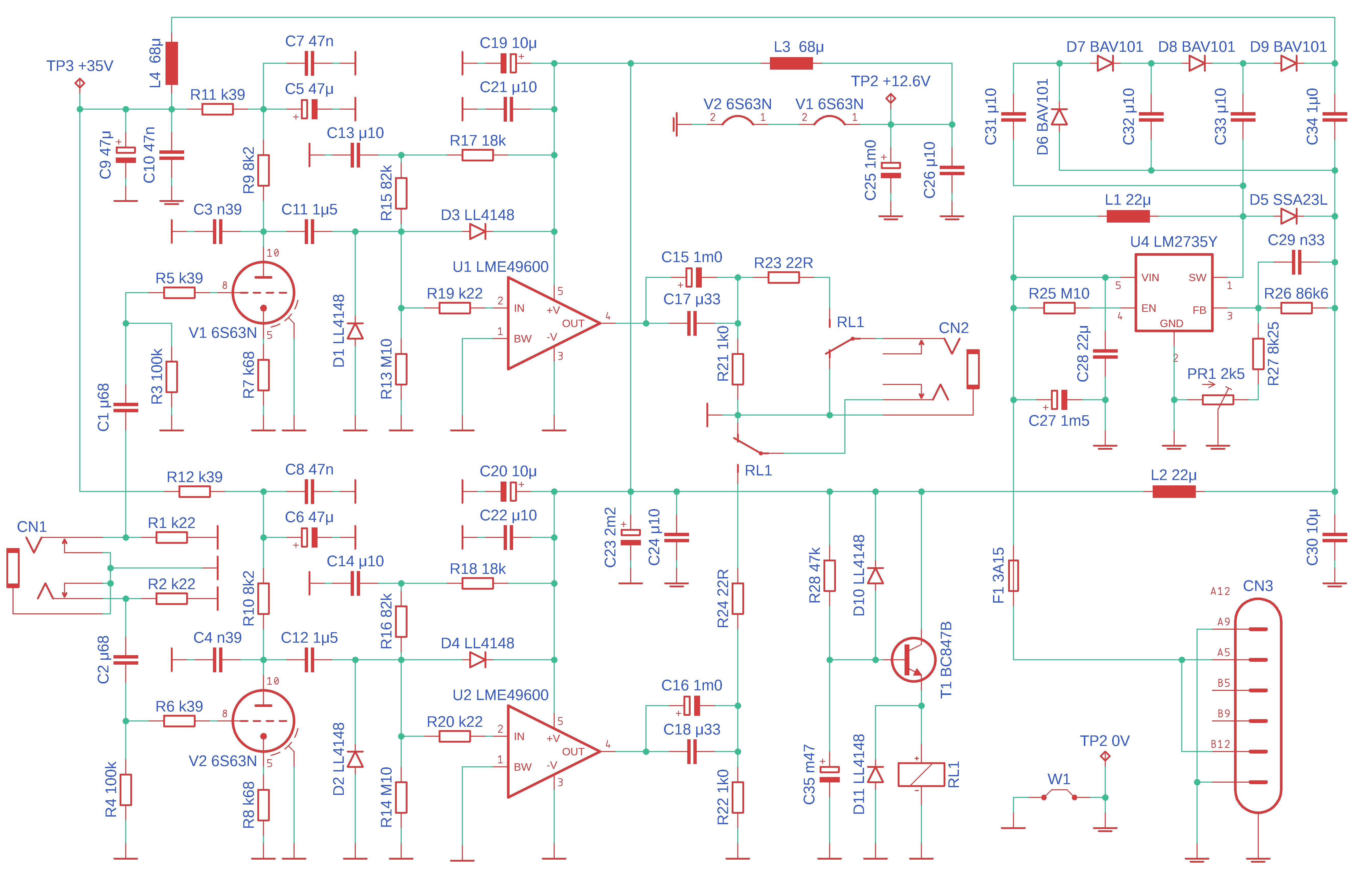

    Na schemacie jeszcze widać układ opóźnionego załączania wyjść wykorzystujący tranzystor T1 i przekaźnik sygnałowy ze złoconymi stykami. Bardzo prosty i skuteczny (zastosowanie tu NE555 byłoby przesadą). Pobór prądu przez cewkę przekaźnika jest nieznaczny w porównaniu do prądu żarzenia lamp (130mA) więc fakt, że cały czas po załączeniu wyjścia płynie dodatkowo niewielki prąd (9.1mA) przez cewkę przekaźnika jest do zignorowania.
    Czas na wyjaśnienie zastosowania diod zenera D1 i D2. Ich rola to ograniczenie szpilek przepięciowych na wejściach układów LME49600. Gdy lampy są zimne to po załączeniu zasilania mamy na tych wejściach napięcie bliskie napięciu zasilania tych buforów. Przetwornica napięcia ma wbudowaną funkcjonalność łagodnego startu co tylko wydłuża nieco ten stan przejściowy związany z załączeniem zasilania wzmacniacza. Wybrałem diodę zenera 15V o niskim prądzie zaporowym rzędu 50nA dla napięcia 10.5V dla wyeliminowania stanów nieustalonych o napięciu wyższym niż około 14V oraz niższym od -0.6V. Zważywszy iż normalnie amplitudy wejściowego sygnału do bufora nie przekraczają wartości 2Vp względem napięcia 6.3V to dioda ta nie ma wpływu na sygnał audio. Pomiary oraz brzmienie wzmacniacza to potwierdzają.

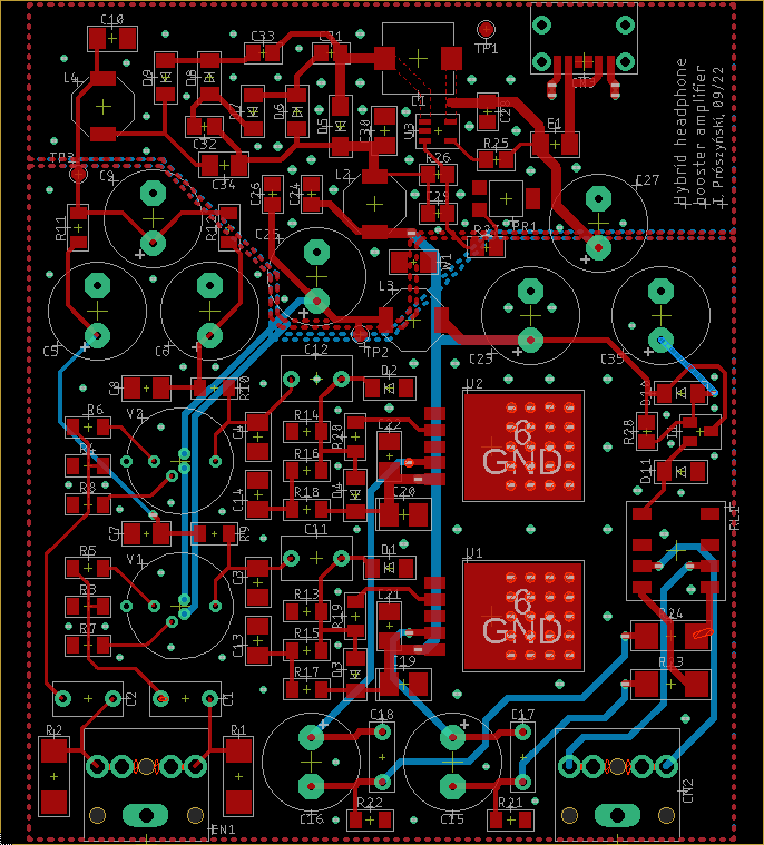

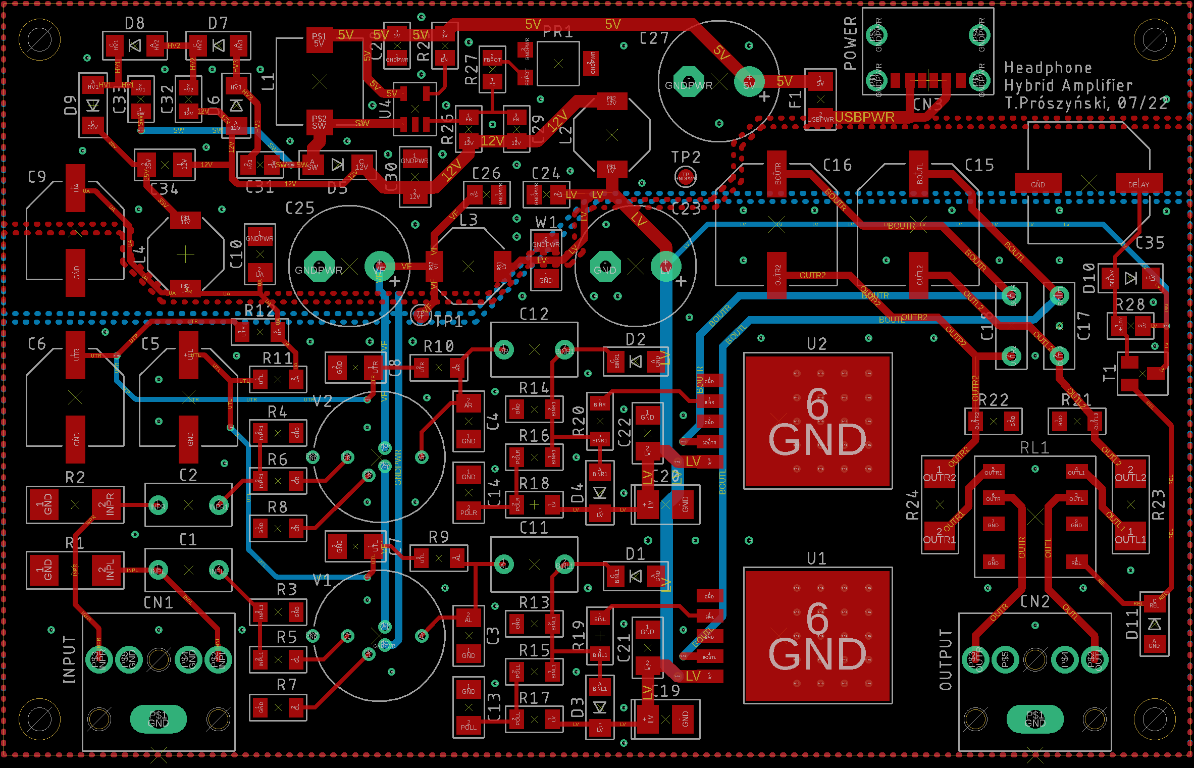

    Dodam jeszcze widok projektu PCB tego prototypu (wymiary 95.5mm * 73mm):

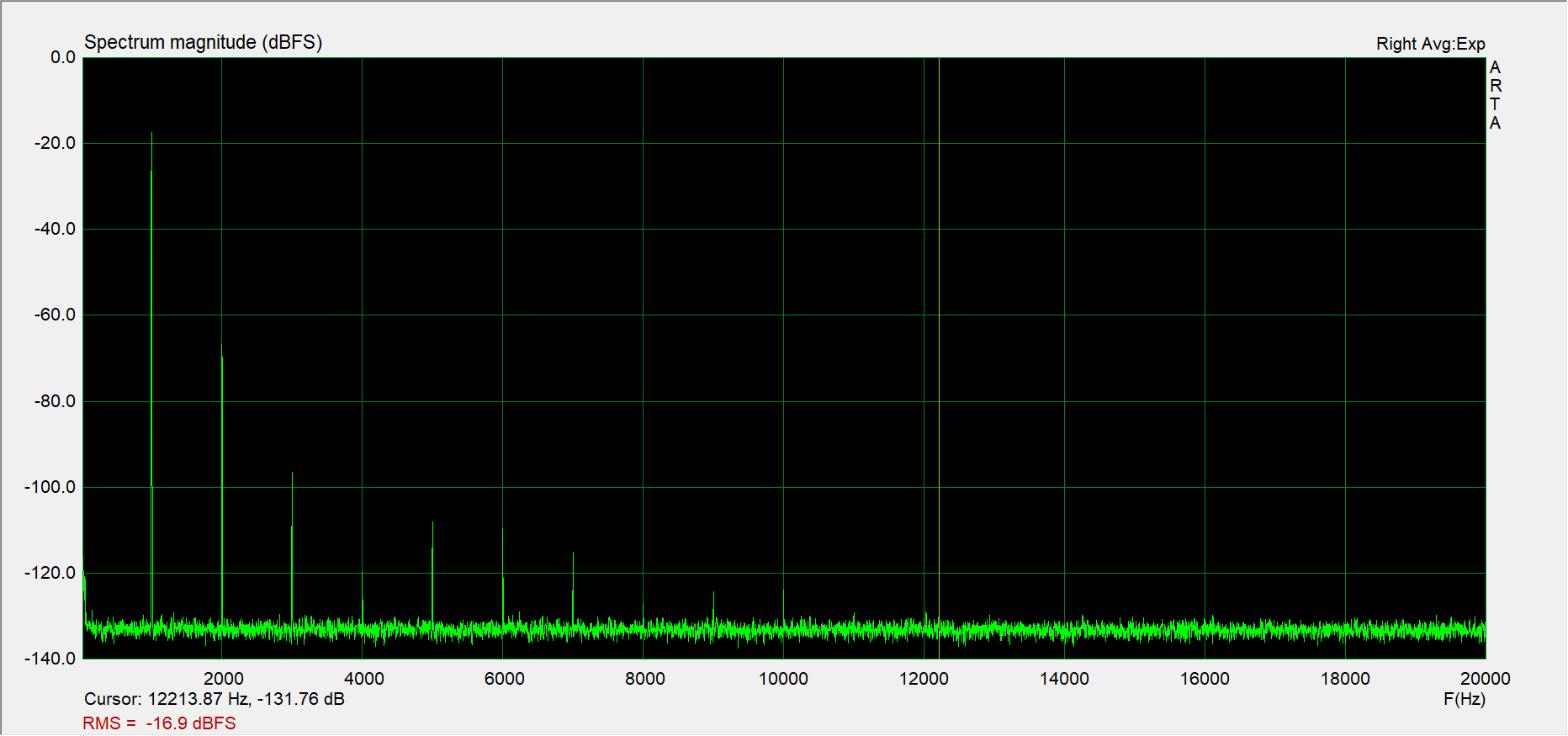

    Kolejna seria pomiarów to widmo zniekształceń z pominięciem już pomiaru referencyjnego by pokazać charakter zmian widma harmonicznych zależnie od poziomu wysterowania, kanał lewy, poziomy 0dB, -3dB, -6dB, -10dB, -16dB, -20dB i -26dB:
    Hybrydowy słuchawkowy booster. Hybrydowy słuchawkowy booster. Hybrydowy słuchawkowy booster. Hybrydowy słuchawkowy booster. Hybrydowy słuchawkowy booster. Hybrydowy słuchawkowy booster. Hybrydowy słuchawkowy booster.
    Oraz dla prawego kanału, te same poziomy wysterowania:
    Widać wyraźnie, że dominuje druga harmoniczna, trzeciej jest niewiele, kolejne wyższe harmoniczne można zaniedbać. Wynika z tego jasno, że zostały spełnione oczekiwania co do charakteru zniekształceń nieliniowych. Dla szybkiego wizualnego porównania przedstawię jeszcze wynik testowego szybkiego sprawdzianu działania programu SpectraPlus, tu jest wyjątek w prezentacji pomiarów bo nie jest on wykonany dla poziomu wejściowego 1Vp, co nie jest istotne bowiem podaję ten wynik tylko dlatego bo na nim lepiej widać różnice pomiędzy egzemplarzami lamp:

    Schemat ideowy drugiej wersji:
    Projekt PCB (jej wymiary to 99.5mm * 63mm):

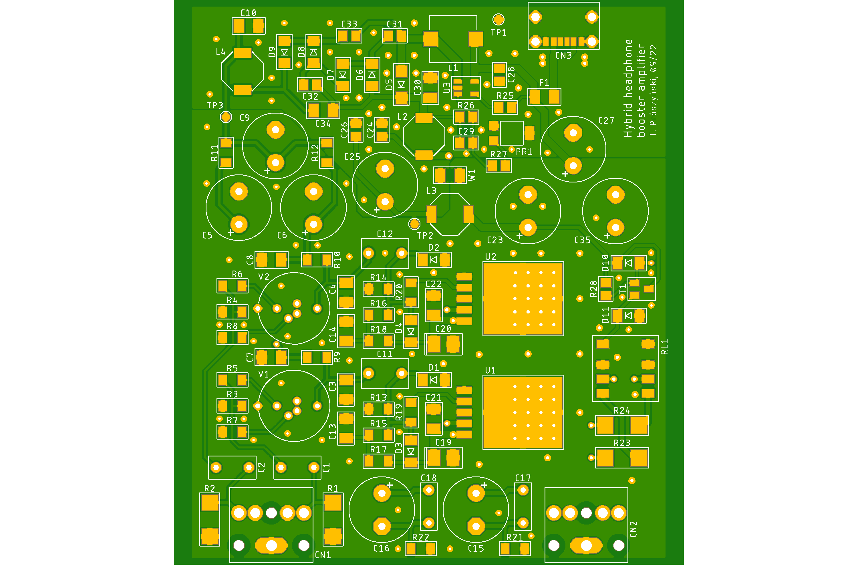

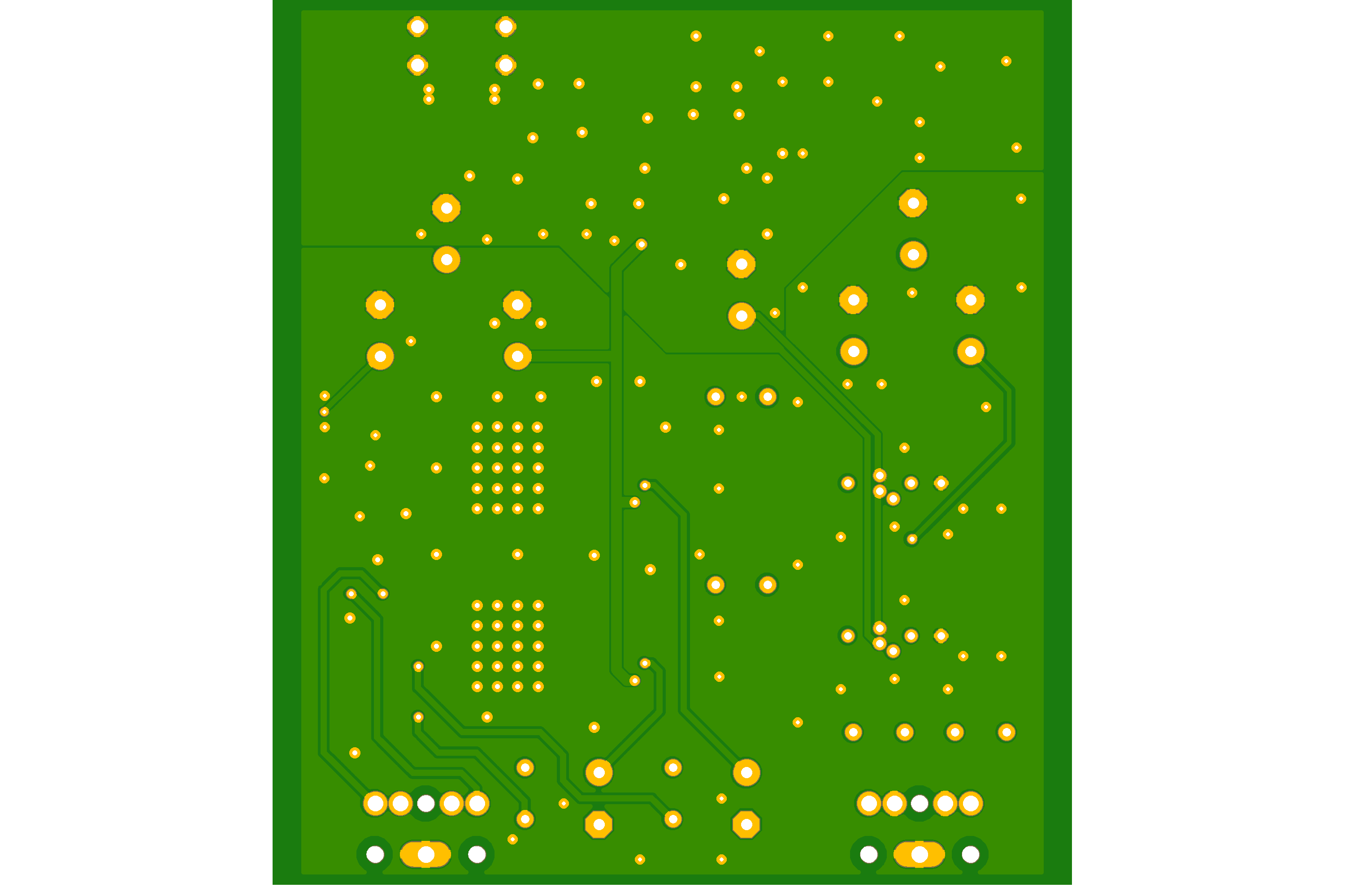

    Reendering PCB:

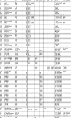

    Lista elementów:

    Modyfikacja PCB pod obudowę TEKAM 21.9 firmy Teko.
    Projekt PCB:
    Hybrydowy słuchawkowy booster.projekt...png (41.45 kB)Musisz być zalogowany, aby pobrać ten załącznik.
    Reendery PCB:
    Hybrydowy słuchawkowy booster.PCB_to..png (151.39 kB)Musisz być zalogowany, aby pobrać ten załącznik. Hybrydowy słuchawkowy booster.PCB_bot...png (90.05 kB)Musisz być zalogowany, aby pobrać ten załącznik.
    Oraz schemat ideowy dla porządku:
    Hybrydowy słuchawkowy booster.schema..png (185.67 kB)Musisz być zalogowany, aby pobrać ten załącznik.
    Jeszcze sie zastanawiam nad obudową z serii FR firmy Fischer Elektronik.
    Spostrzegawczy zauważą rezygnację z kondensatorów elektrolitycznych SMD na rzecz THT. Są wytrzymalsze mechanicznie, niestety słabością wersji SMD tych kondensatorów jest delikatny i zawodny mechanicznie kontakt wyprowadzenia z płaską blaszką przeznaczoną do lutowania do padu na PCM. To słabe punkty kontrukcji tychże kondensarorów (wszystkich! - także wykonania dla motoryzacji) przy okazji podnosi wartość ESR kondensatora.
✨ Dyskusja dotyczy konstrukcji hybrydowego wzmacniacza słuchawkowego, który ma pełnić rolę "booster'a" dla przenośnych urządzeń audio. Użytkownik zdecydował się na zastosowanie lamp nuwistorowych 6S63N, rezygnując z potencjometru regulacji głośności ze względu na jego niską jakość i zawodność. Wiele odpowiedzi koncentruje się na kwestiach zasilania, w tym na problemach związanych z używaniem przetwornic DC/DC oraz stabilnością napięcia akumulatorów. Uczestnicy dyskusji podnoszą argumenty dotyczące trudności w diagnostyce usterek w przypadku amatorskich konstrukcji z przetwornicami oraz porównują zasilanie bateryjne z zasilaniem sieciowym. Wskazują również na różnice w stabilności napięcia akumulatorów Li-Ion oraz LiFePO4. W końcu, autor rozważa modyfikacje PCB oraz wybór odpowiedniej obudowy dla swojego projektu.
