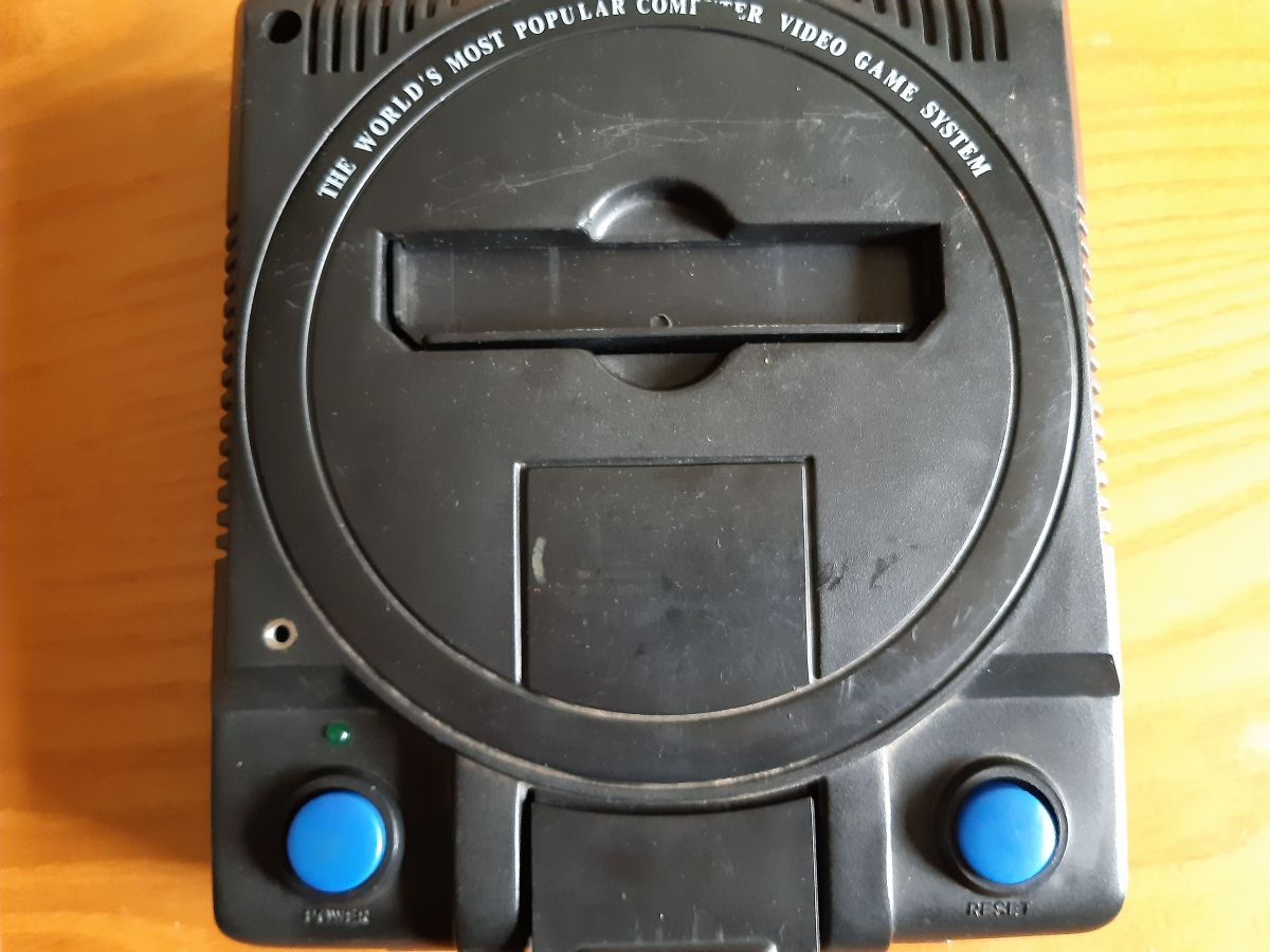

    Konsola do gier typu pegasus BS500AS "Terminator" po długim leżakowaniu w pudelku.
    Pegasus BS500AS konsola do gier Terminator - gdzie podłączyć kabelki
    Pamiętam, że kiedyś działała. Aktualnie próbuję doprowdzić ją do stanu pełnej sprawnosci. Zasilanie naprawiłem i wszystko niby pięknie działa.

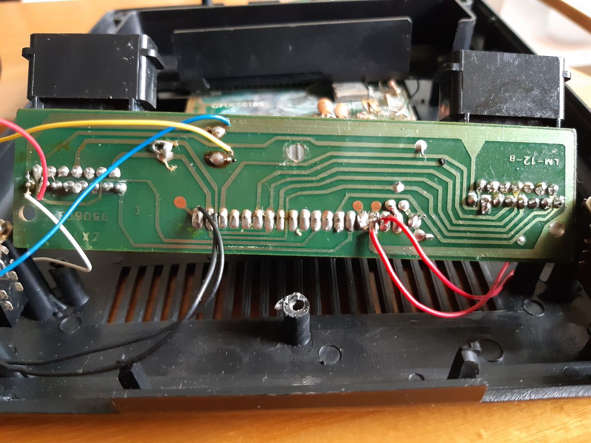

    Niestety ale w konsoli pourywane były kabelki na płytce PCB z wejściami na kontrolery.
    Pegasus BS500AS konsola do gier Terminator - gdzie podłączyć kabelki Pegasus BS500AS konsola do gier Terminator - gdzie podłączyć kabelki
    Z lewej strony jest "Power" - działa (przewody czarne).
    Z lewej strony jest "Dioda" sygnalizująca zasilenie - działa (przewody czerwony i biały)
    Z lewej strony jest "Wejście słuchawkowe" - (przewody żółty i niebieski) - jakie powinnpo być napięcie na przewodach? Nie wiem czy dobrze przylutowałem.
    Z prawej strony jest przycisk "Reset" - 2 przewody czerwone od prawej. Podlutowałem je ale niestety reset nie działa (wydaje mi się, że nie w to miejsce je przylutowałem) - Proszę o zaznaczenie gdzie powinny być one przylutowane?
    Konsola działa, wyświetla obraz, można grać. Brakuje tylko resetu i informacji czy dobrze są połączone przewody od słuchawek.
    Dziękuję za odpowiedzi.

    Jeżeli ktoś posiada taką konsolę to czy mógłby zamieścić zdjęcia swojej płytki z zamocowanymi przewodami?

    Problem był w złych połączeniach.
