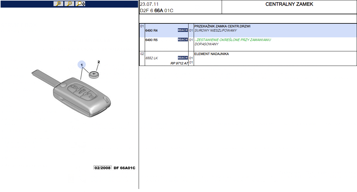

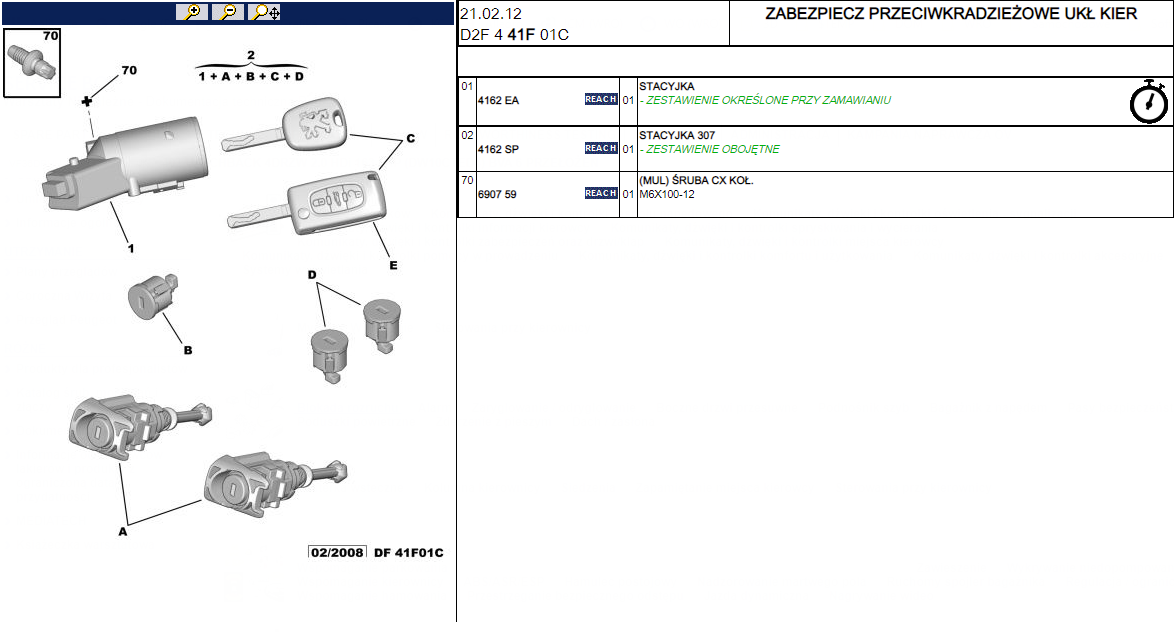

    artur.heise
    cegiekrzy napisał:
    mój vin VF36DRHHA9L033026
    407 HATCHBACK 4DRZW 2.0 HDi 163 FAP (DW10CTED4) BVA 6 PRZEŁOŻEŃ
    CZĘSTOTLIWOŚĆ ZDALNEGO STEROWANIA ZAMKIEM: CZĘSTOTLIWOŚĆ ZDALNEGO STEROW BLOKADY 433,92 MHZ HETERODYNA
    ale o modulacji nic nie ma.
