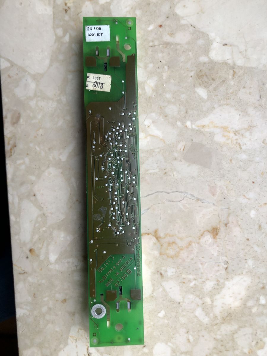

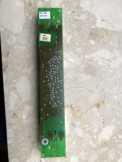

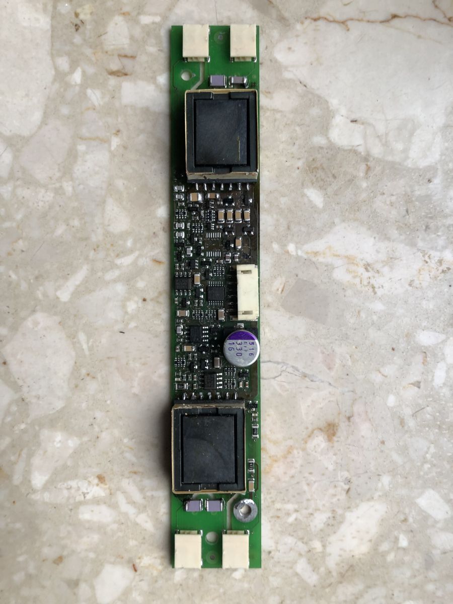

    Koch 5AP920.1505-K13 - Sterowanie podświetleniem, inverter BKL1V1_3, układy 74VHC14MTC, 74HCT74PW Koch 5AP920.1505-K13 - Sterowanie podświetleniem, inverter BKL1V1_3, układy 74VHC14MTC, 74HCT74PW Koch 5AP920.1505-K13 - Sterowanie podświetleniem, inverter BKL1V1_3, układy 74VHC14MTC, 74HCT74PW
    Oznaczenia z invertera: bkl1v1_3
    Układy z invertera to:
    74VHC14MTC
    74HCT74PW
    2x LM358
    LM393
    Do invertera idzie 6 przewodów:
    1-GND
    2-GND
    3-12V
    4-12V
    5-0V
    6-3,3V
    Szukam informacji jak to jest sterowane pin 5 z wtyczki idzie na p.11 74VHC14MTC natomiast pin 6 z wtyczki idzie na p.13 74VHC14MTC

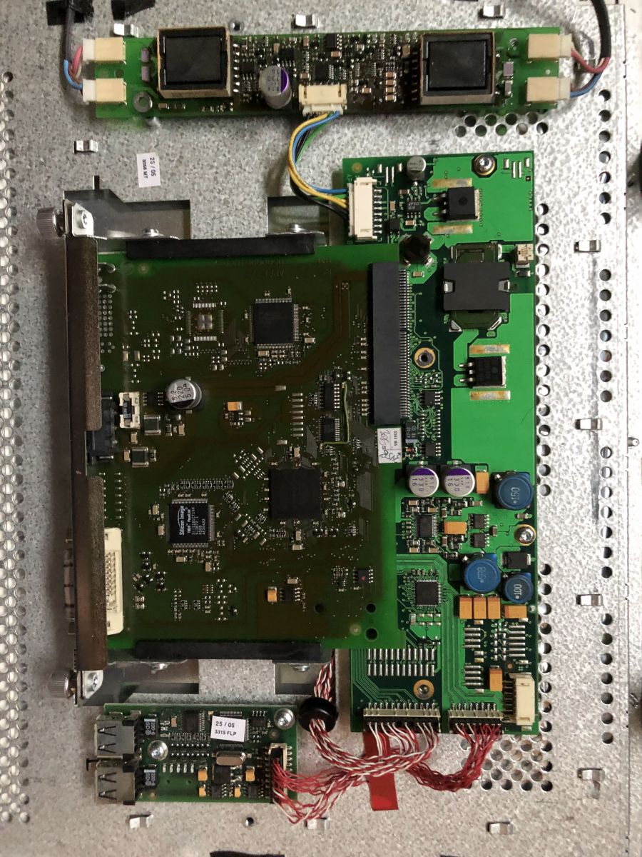

    Gdy podam 3,3V na p.5 gniazda invertera to świeci, brak zwarcia na tym pinie, z invertertera idzie ten sygnał na płytę prostokątną gdzie jest podciągnięty rezystorem 10k do GND następnie trafia na pin 1 układu DS1682 (zasilanie układu obecne) następnie przechodzi na płytę na której jest Altera tam jest podciągnięty do GND rezystorem 4,7k i trop się urywa, po odłączeniu płyty altera od reszty oraz wylutowaniu rezystora 4,7k brak rezystancji do masy na tym pinie sygnałowym, czy czasem nie powinien iść do Altera?
  • #2 20101173
    lisek
    Serwisant RTV
    Sorry
    nie pomogę bo całkowicie nie kumam Altera LM393, ... i jak to razem współdziała jako inverter matrycy Touch
    * brak jakich kolwiek schematów nawet blokowych do zrozumienia zasady działania
    widziałem na YT film firmy z Germany zajmującej sie naprawami tego rodz. matryc przemysłowych
    lisek
    p.s
    napisz jaki altera , kiedyś cos mi przemkło o podswietleniu z takim rozwiązaniem
  • #3 20101767
    daro19862
    Poziom 25  
    Jest to ALTERA EP1C6F256C8
