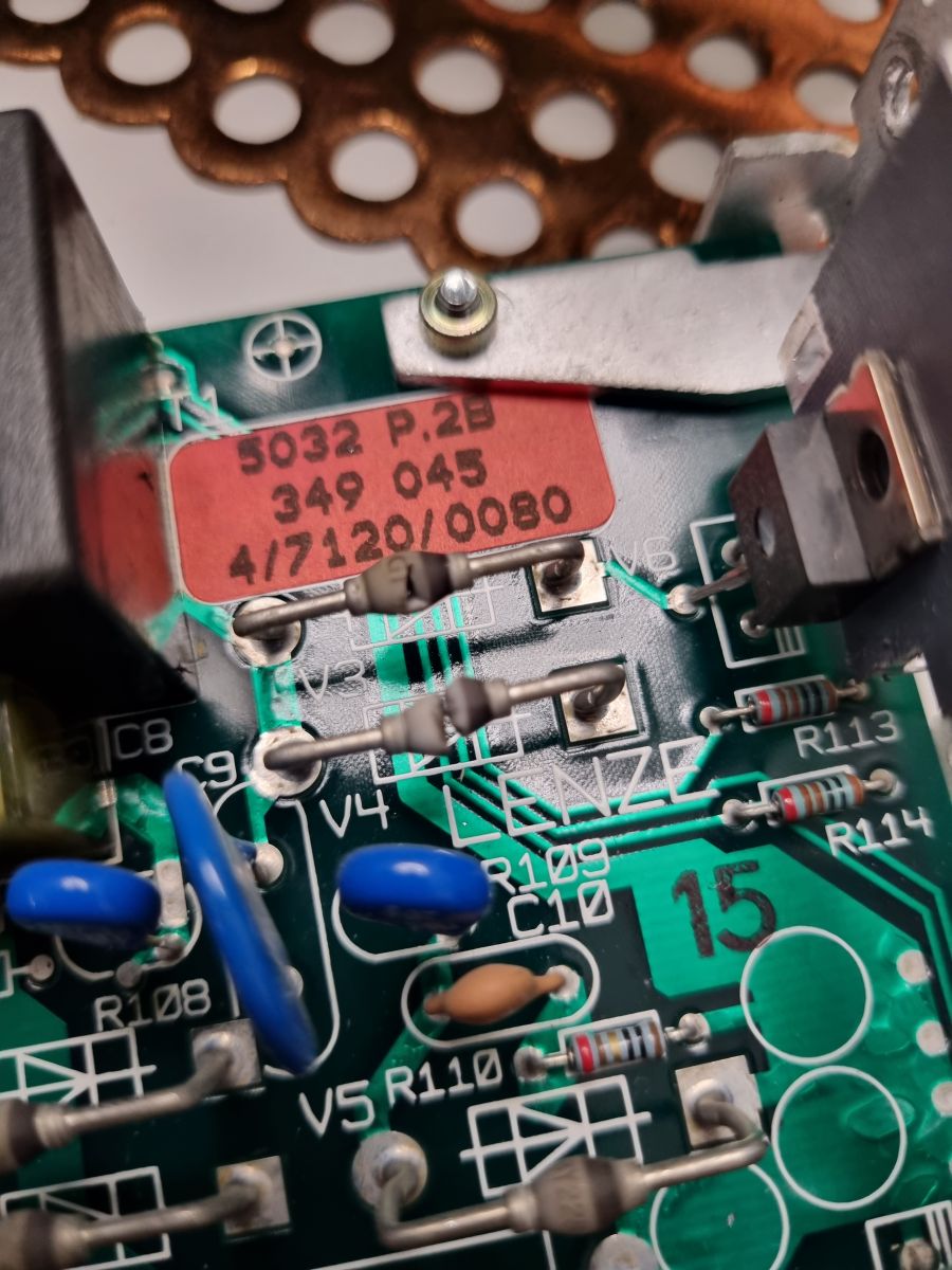

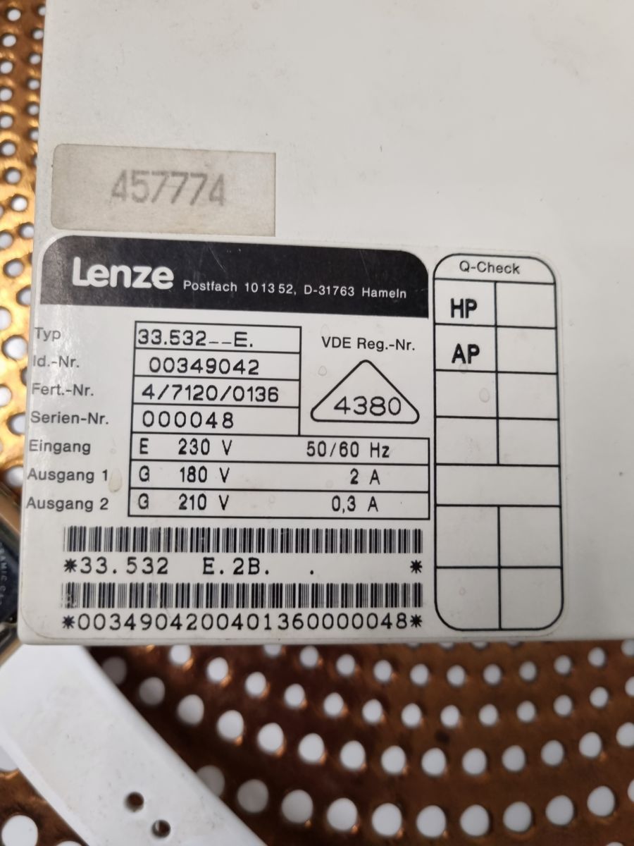

    Witam, spaliły mi się w falowniku lenze 2 diody. Wydaje mi się że powodem tego był stycznik ktory zle odbija i prawdopodobnie właczył dwa styczniki na raz. Stycznik jest wymieniony ale muszę wymienić te diody. Oznaczenia ich mam i są dostępne w internecie. Czy w razie czego jeżeli to nie ruszy to posiada ktoś taki falownik?
    W załączeniu przesyłam zdjęcia falownika

    Spróbuje najpierw zmienić te dwie diody i dwa tyrystory. Powiedz mi czy może orientujesz się na co mogę go zamienić w razie jakby nie działał? Coś nowszego typu

    Ogólnie to jest prosty napęd do silników DC. Obecnie by łatwiej było po prostu zastosować asynchrona i patrząc po możliwościach 530 to najprostszy przemiennik będzie wystarczający (czyli i510 / SMV / SMD)
    PS. Patrzę na taki nieuszkodzony i te diody mają jakby co oznaczenie BY228 (tak jak wszystkie pozostałe)

    Jestem po wymianie tych diód i na wyjściach A i B nie mam wogole napięcia. Czy może wiesz w czym może być problem jeszcze? Warystory też wymieniłem. A może Ty posiadasz taki falownik na sprzedaż?
