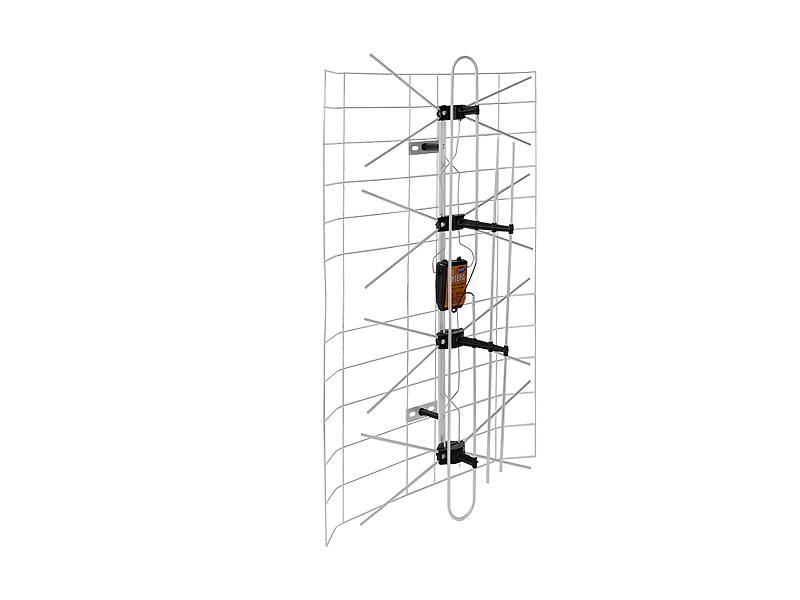

    Poszukuje jak zwiększyć zakres wykrywanych kanałów. W dekoderze Ariva T30 rodziców nie mogę znaleźć TVN, Polsat itp, niezależnie czy szukam automatycznie czy ręcznie, pasmo po paśmie. Region Lubelszczyzna.

    Obróciłem antenę na Ryki - dekoder zaczął odbierać 15 Unknown Channels. Obraz co parę sekund wyświetli klatkę, system łapie opisy następnego punktu. Ewidentnie inne stacje są, ale antena jest zasłaba. Tyle tylko że daje sygnał przez mały las, więc nie wiem czy nawet lepsza antena rozwiąże sprawę. Warto kupować antenę i ryzykować że nie pomoże - czy może lepiej telewizję przez internet zrobić i dekoder pod Internet TV po prostu wziąć? 🤔

    LeDy
    Antena taka a jak będzie konieczne to do kompletu wzmacniacz i regulowany zasilacz.
    Jak na tej biedzie ci coś odbiera to pewno siatkowa pasywna, bez wzm. wystarczy.

    Nie spodziewaj się cudów na antenie zamontowanej byle jak na patyku i "patrzącej" w ziemię. Jak podobnie "profesjonalnie" wygląda cała instalacja to nic z tego nie będzie.

    Parametry DVB-T2 obowiązujące ostatecznie w Polsce były ustalane ponad rok temu i dekoder ma na pewno kompatybilną wersję. Ostatnie zmiany dotyczyły głownie kosmetyki i obsługi IP.
    Po pierwsze antena na dach a nie na kołku na balkonie. I nieco większa, silnie kierunkowa z uwagi na powszechnie stosowany SFN.
