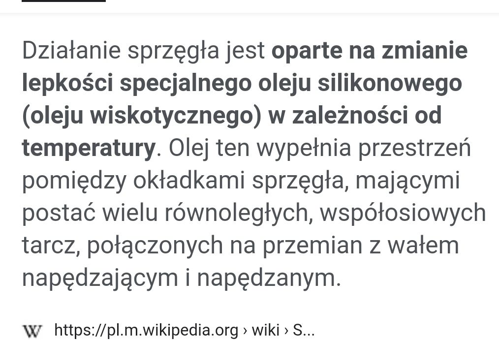

    Witam, autko a6 c5 1.8t aeb 150 km po podłączeniu auta do obd i rozgrzaniu temperatura w ecu pokazuje mi 100 stopni. Kiedy dodaje gazu na tak zwanym "luzie" temperatura spada po czym znów wskakuje na 100 po zgaszeniu silnika wskakuje do 108 A na zegarach cały czas pokazuje 90 stopni proszę o podpowiedzi
    #2 20100612
    andrzej20001
    Wszystko ok, prawidłowa temp. Wisco masz sprawne .

    Wytłumaczysz mi na jakiej zasadzie to działa z tą klimą i tym wiatrakiem?
    #6 20100665
    andrzej20001
    Sprzeglo wiskotyczne dziala na zasadzie...
    A6 C5 1.8T AEB: ECU pokazuje 100 stopni, spadek przy dodaniu gazu, zegary 90 stopni
    Dodatkowy wentylator elektryczny dziala po wlaczeniu klimatyzacji.
