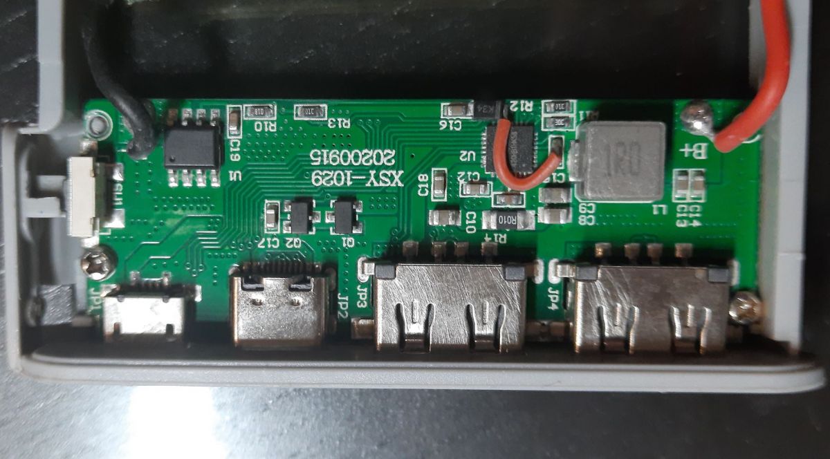

    WItam
    Mam powerbank 10000mAh SilverLine który na chwilkę wpadł pod wodę...
    Został szybko wyłowiony, wysuszony - po podłączeniu ładowania - zapalają się wszystkie diody ( 4 diody które zazwyczaj zapalają się kolejno pokazując stopień naładowania) i powerbank się nie ładuje. Po kilku godzinach, napięcie na akumulatorze nie zmienia się 3,2V. Czyli nie ładuje, albo myśli że jest naładowany...
    Woda jednak zaszkodziła.
    Czy ktoś może wiedziałby co wymienić żeby go uzdrowić?
    Szkoda sprzętu - dobrze służył... Utopiony powerbank 10000mAh SilverLine - diody się zapalają, ale nie ładuje

    A płytka dobrze została oczyszczona z zanieczyszczeń?

    Tak, przemyty pod ciśnieniem specjalnym środkiem do połączeń elektrycznych, przedmuchany i wysuszony.
    Oglądałem pod mikroskopem - nigdzie nie widać żadnych uszkodzeń...
