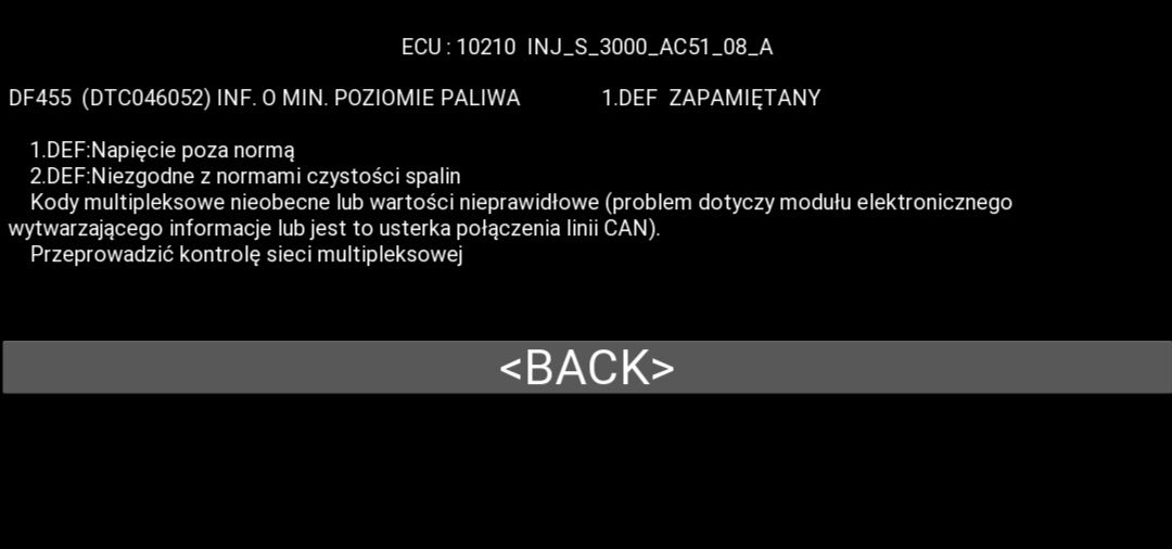

Przed wymianą pompy paliwa nieprawidłowo wskazywał wskaźnik paliwa. Po wymianie pompy (padła) wskaźnik w ogóle przestał wskazywać wartość mimo, że benzyny jest full. Po podłączeniu starej problem jest ten sam. Nie reaguje na zmianę oporności przy wychyleniu pływaka. Raczej wykluczam pływaki. Na co dalej zwrócić uwagę. Mam odczyt z pyclip.
