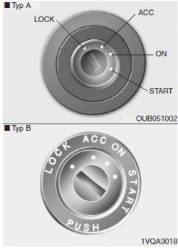

  • #15 20103184
    Millaka
    Poziom 24  
    Klema 15 to jest właśnie to co szukasz, czyli 12V po przekręceniu kluczyka w pozycje ACC lub 0V w pozycji LOCK.
    Audi A3 8P - Szukam napięcia "ACC" do obsługi radia
  • #16 20103200
    Gerri
    Spec od Mercedesów
    Tylko że stacyjka u mnie nie ma pozycji "ACC" pomiędzy "LOCK" i "ON". Pierwszą pozycją po włożeniu kluczyka do stacyjki (i obróceniu go) jest pozycja "zapłon". Wtedy faktycznie załącza się zapłon i radio. Teraz jak cofnę kluczyk do położenia "0" (w której kluczyk można wyjąć) to wyłącza się zapłon, ale radio (oryginalne) gra dalej. I teraz jak wyciągnę kluczyk ze stacyjki to radio się wyłącza. Takie coś bym chciał uzyskać na radiu nieoryginalnym, bez CAN-u.
  • #17 20103211
    Millaka
    Poziom 24  
    Dlatego pisałem, że musisz znaleźć tą klemę 15, którą Audi "ukryło".
    Poszukaj o przerabianiu zapalniczki ze stałego plusa na załączany jest tego pełno, i to na pewno naprowadzi cię na rozwiązanie problemu.
    Powtórzę, na niemieckojęzycznych forach klemę 15 w Audi pobierano z wolnych miejsc bezpieczników i najczęściej był to F30 odpowiedzialny za automat.
