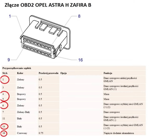

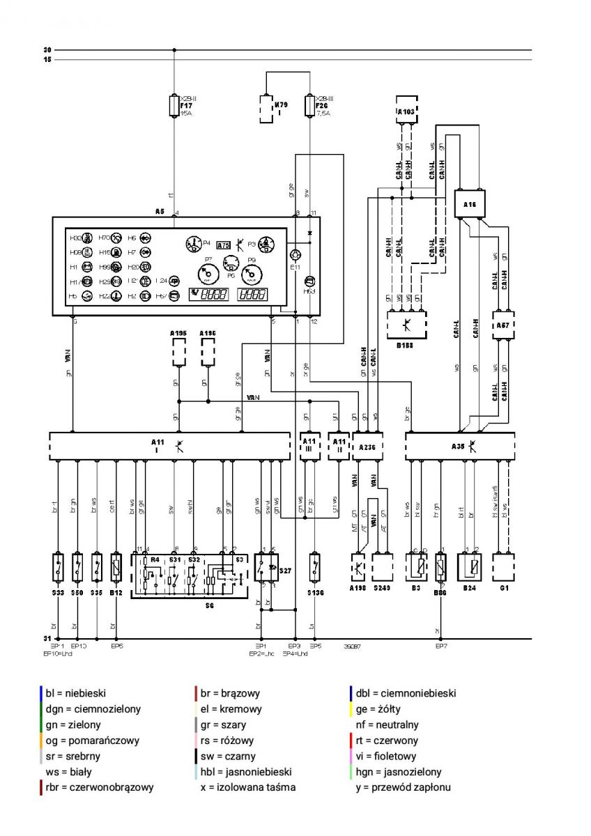

    Mam licznik, moduł CIM ze złączami i gniazdo OBD, chce mieć możliwość podpięcia modułów na stole i móc je zdiagnozować.
    Licznik ma 12-PIN, CIM 25-PIN i OBD standardowo 16-Pinów
    Znalazłem wtyk z licznika ale nie wiem co oznaczają piny 8 i 12?
    Chce podłączyć moduł CIM i licznik z Vectry C na stole
    I OBD

  • #2 20102590
    ladamaniac
    Poziom 40  
    8 to ściemnianie-rozjaśnianie licznika
    12 to sygnał zaświecenia kontrolki check, prosto ze sterownika silnika, z pominięciem innych modułów i komunikacji CAN/VAN/LIN

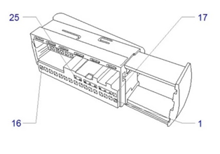

  • #3 20104447
    Spin600V
    Nie widzę tu gniazda z modułu CIM...
