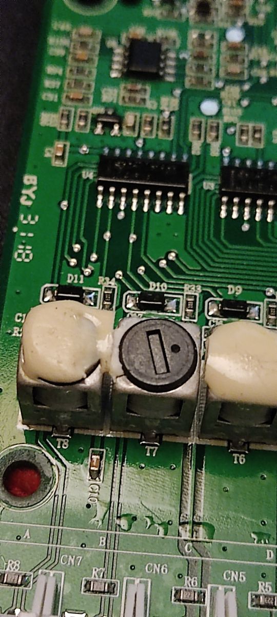

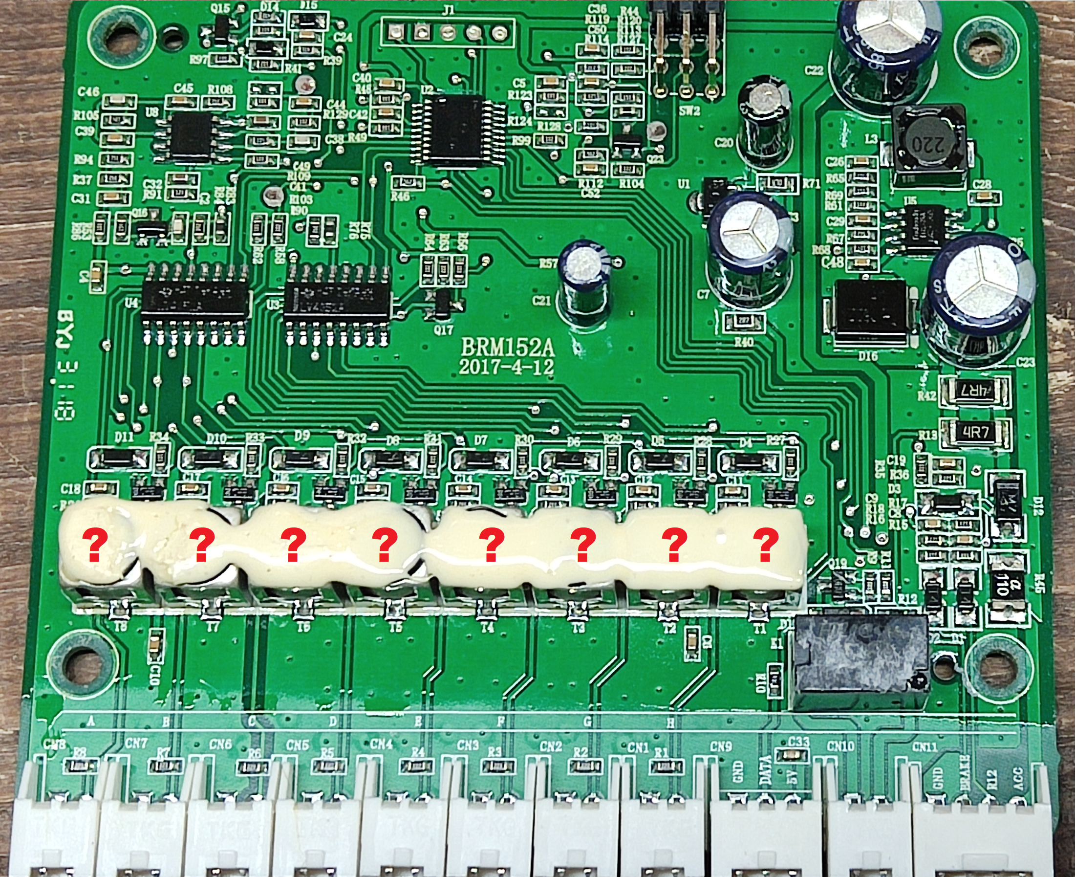

Poniżej zdjęcie centralki... Może przyda się do rozwiązania problemu? Może pod tym lakiem czy klejem (jest miękki i elastyczny), da się coś wyregulować, tak aby czujniki nie widziały przeszkody (orurowania) np. po przez zakres jego działa do kilku cm? Od czego to w ogóle jest właśnie w tej centralce przypisane pod każdy czujnik?
