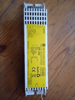

    Witam ,mam pytanie odnośnie zastosowanych w oprawach oświetleniowych modułów TM Technologie .
    Moduł wpięty w oprawę świetlówkową ,nadawal sie do wymiany z powodu słabego aku.
    Problem następujący - do podpiętego złącza TM-BUS wpięty przewód zasilania kamer - po odpięciu padły trzy kamery (ze względu na specyfikację obiektu ,brak możliwości sprawdzenia kamer i ich zasilania ) .
    Moduł założony nowy nie ingerując w strukturę oprawy ,ale stary moduł musiałem zostawić ( ani konserwator ani informatyk obiektu nie potrafili powiedzieć do czego służy ta magistrala .
    Moje pytanie, czy ktoś się spotkał z takim modułem lub taka sytuacją i wie do czego służy złącze TM-BUS ?
    ze schematu wygląda na stale zwarty "mostek" tylko dlaczego wpięty monitoring ?
    Dodam że miernik nie wykazał żadnego potencjału ani na przewodzie ani na złączu.
