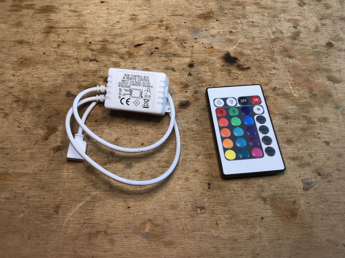

    Zawartość zestawu
    Oto zawartość całej paczuszki (pozostałe przedmioty opiszę za jakiś czas):
    Kontroler paska LED RGB (tylko na pilota) za 5 zł - BKL1013
    Samo pudełeczko ze ściemniaczem:
    Kontroler paska LED RGB (tylko na pilota) za 5 zł - BKL1013 Kontroler paska LED RGB (tylko na pilota) za 5 zł - BKL1013
    Na drugim zdjęciu tego nie ma, ale w zestawie są nawet rzeczywiście te dwie śrubki by w razie czego przykręcić gdzieś ten kontroler.
