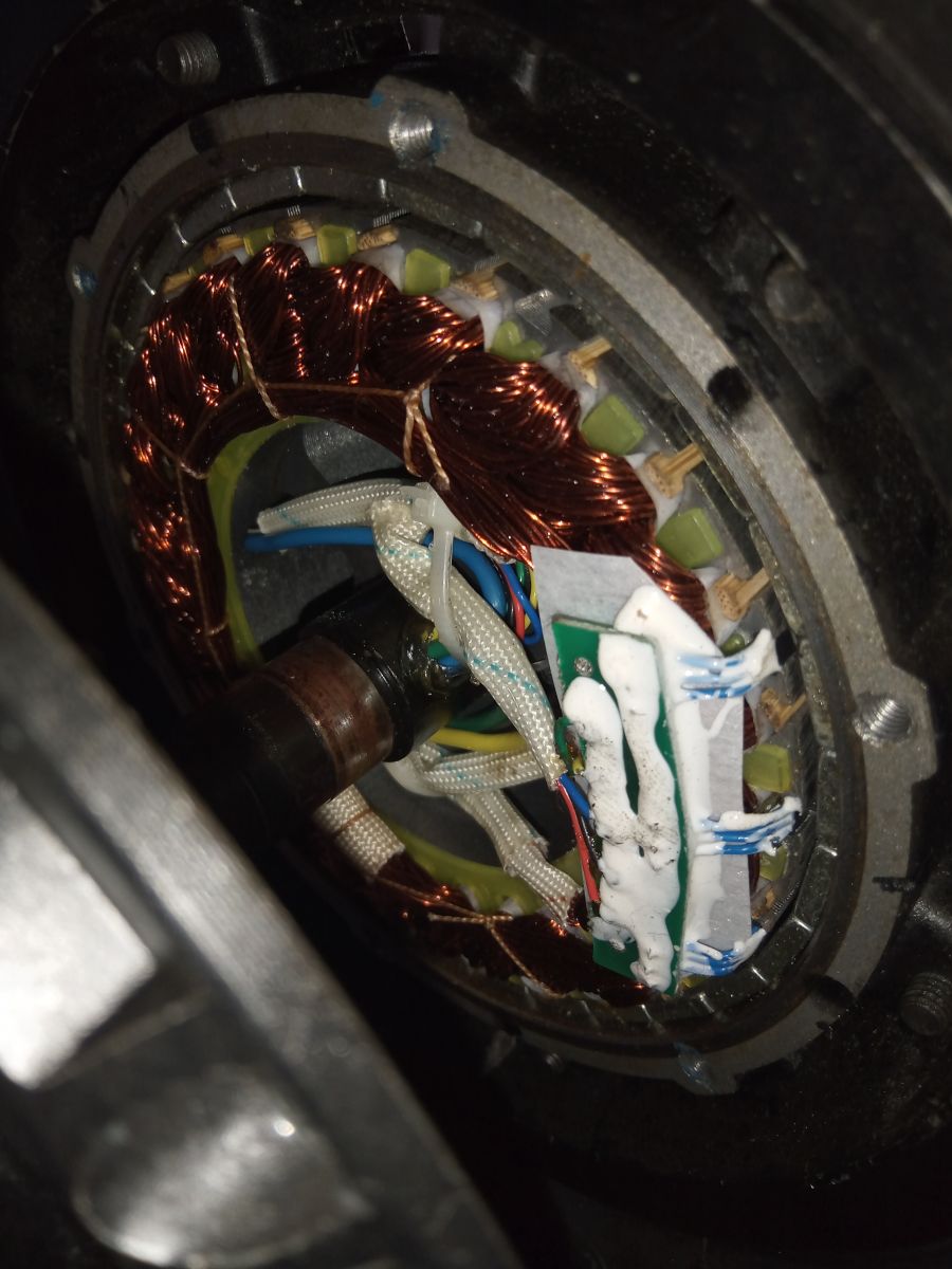

    Witam. Mam fajny sprzęt w postaci mocnej hulajnogi Kaabo Mantis GT. Posiada dwa silniki. Niedawno paliła mi się szopka i hulajnoga była w środku. Staram się to naprawić i w tym celu kupiłem sporo części, otworzyłem hulajnogę i składam powoli. Problem jest w tylnym silniku ponieważ stawia lekkie opory. Myślałem, że coś stopiło się w silniku więc go otworzyłem. Wygląda jak nowy. Co może być przyczyną oporów? To tak jakby koło lekko przeskakiwało ale nigdzie nie zaczepia? Bateria jest odłączona. Czy da się coś z tym silnikiem zrobić? Czy prawdopodobnie nie da się naprawić i wymiana całego (jakieś 1800 zł)

    Przyczyną oporu podczas obrotu może być uszkodzenie mechaniczne(np. łożysko) lub elektryczne - zwarcie na przewodach fazowych (grubych).
    Po pierwsze należy sprawdzić czy na całej długości czarnego przewodu integralność izolacji, szczególnie przy wejściu do osi kola.
    Jeśli gdziekolwiek widać metalowe żyły - przewód jest DO WYMIANY (izolowanie zemści się po max 100km spaleniem kontrolera)
    Jeśli kabel jest cały, możesz sprawdzić czy w cewkach indukuje się prąd podczas obrotu - voltomierzem, diodą LED, itp.
    Pomiar wykonaj pomiędzy każdą z trzech par. Brak prądu = zwarcie.
    Z drugiej strony - warto sprawdzić czy nie ma zwarcia na którymś z mosfetow kontrolera.
    To tyle na początek;-)

    Bardzo dziękuję za odpowiedź. Kabel zasilający jest ok. Bynajmniej nie widać uszkodzeń mechanicznych. Powiedz tylko bo nie wiem jak sprawdzić indukcję cewek. Nigdy tego nie robiłem. Multimetr mam. Z góry dziękuję

    Odłącz silnik od kontrolera. Jak przestanie przeskakiwać, to zwykle uszkodzony kontroler.

    Ok. Ale czy jak jest bateria odłączona to ma znaczenie połączenie kontrolera z silnikiem czy nie?

    Bateria nie ma nic do rzeczy, odłącz silnik od kontrolera i wtedy sprawdź.
