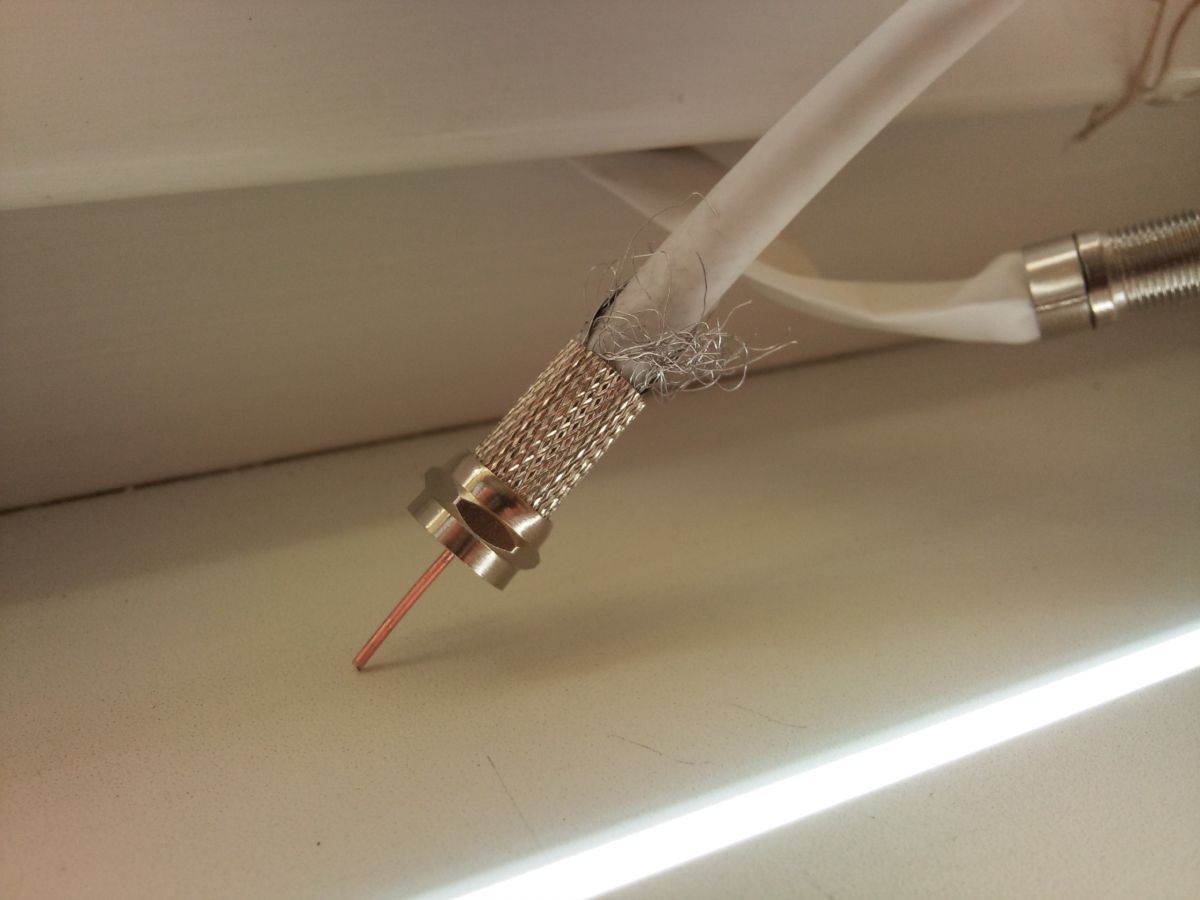

    Chyba źle coś podłączyłeś, brak ekranowania, czyli pokaż zdjęcia jak masz założone wtyki F, jaki wtyk przy TV itp.

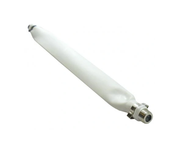

    przewód antenowy mam Reinstona 10 m 75 ohm, posiadam przejsćiówkę okienną takiego typu jak poniżej

    chyba że źle jest zarobiona końcówka. obciąlem otulinę przewodu jedną ,drugą te druciki nagiąłem do dołu do dołu

    @Ojciec25 - niezbyt starannie to zrobiłeś, problem jest w przejściówce okiennej. Podłącz TV -bez przejściówki na próbę...
  • #5 20104941
    LeDy
    Wywal przejściówkę . Ten drut środkowy ma wystawać ok. 1mm.

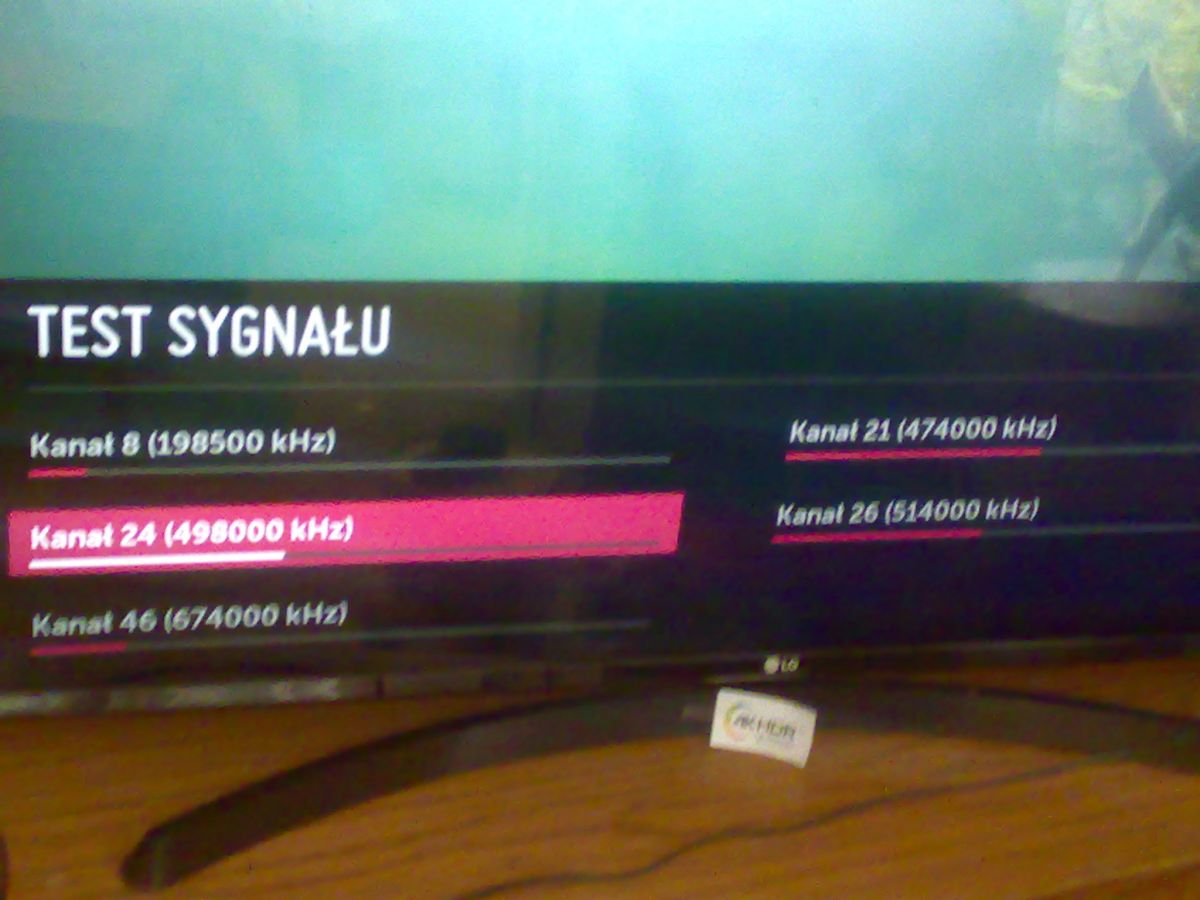

    Antenę muszę mieć skierowaną na nadajnik Zygry, przypadku nadajnika Dąbrowa muszę mieć skierowana antenę prawie na swój blok-ale odbieram wtedy 8-10 programów ,jeśli mam skierowana antenę na Zygry wyłapuje mi 40 kanałów TV, w ładny dzień jak dzisiaj tak w godz 6-10sta w bezchmurne niebo ,gdy jeszcze nie ma życia w eterze wszystkie bezproblemowo odbieram kanały. Gdy zbliży się godz 11-18ta to polo TV zoom,TVN tv4 te programy nie mogę odbierać teście sygnału przykładowo kanał 21 jest na 30 % siły a kanał 45 jest na 10% kanał 46 –skacze siła 0%-do 18% a antena jest ustawiona w najlepszej pozycji . Z tego co wyczytałem w Internecie żeby jako tako odbierać poprawne kanały TV siła musi być przynajmniej na 50 % -u mnie jest 0-30% jakość odbioru na 80 %

    końcówkę przewodu mam podłączoną do zasilacza ,odłączyłem go może pasować antena wtedy pasywne ,a przewód reinstona 750hm ładnie wchodzi na sztywno do zasilacza, mam też adapter osobny antenowy,ale on jest zbyt gruby ma ok 7-8mm średnicy. przewód anteny z z luzem wchodzi do niego, przewód jest za chudy.Teraz prawie wszystkie programy mi łapie antena oprócz tvn ,tv4 polo -chyba tego jedno muxa ,a le i tak co jakiś czas zrywa mi obraz całkowicie .tutaj na Dąbrowie w Łodzi jest bardzo duży problem z antenami, tzn z odbiorem tv,jak oddałem antenę reinstona sprawdzili mój kod pocztowy i bez problemu zwrócili mi pieniądze, inne dzielnicę Teofilów, Retkinia bez problemu jest odbiór tv.Antenę muszę mieć skierowana na Zygry nadajnik -ale na wprost po linii mam nadajnik sieci komórkowej

    teraz prawie wszystkie kanały odbieram bez zrywania bez podłączonego zasilacza ,ale nie wykrywa mi antena polsatu, tvn,tv4,wąsy w antenie mam pionowo zainstalowane,wieczorem eter się uspokoi i znajdzie antena te programy,bez jej przestawiania

    przejściówkę wziąłem już druga białą zainstalowałem i takie same efekty,wczesniej miałem taka płaska koloru pomaraćczowego tzw taśma-ledwo co mi tv wyłapywał 6 kanałów,tak że te białe są bardzo dobre
    Kanały 21,24,26 mają dobry sygnał. W LG siła sygnału wystarczy nawet 20 i odbiera dobrze . Tą przejściówkę miałeś pominąć a nie kupować inną. Pomiń, połącz " beczką " i wtedy zobacz jakie poziomy sygnału.
