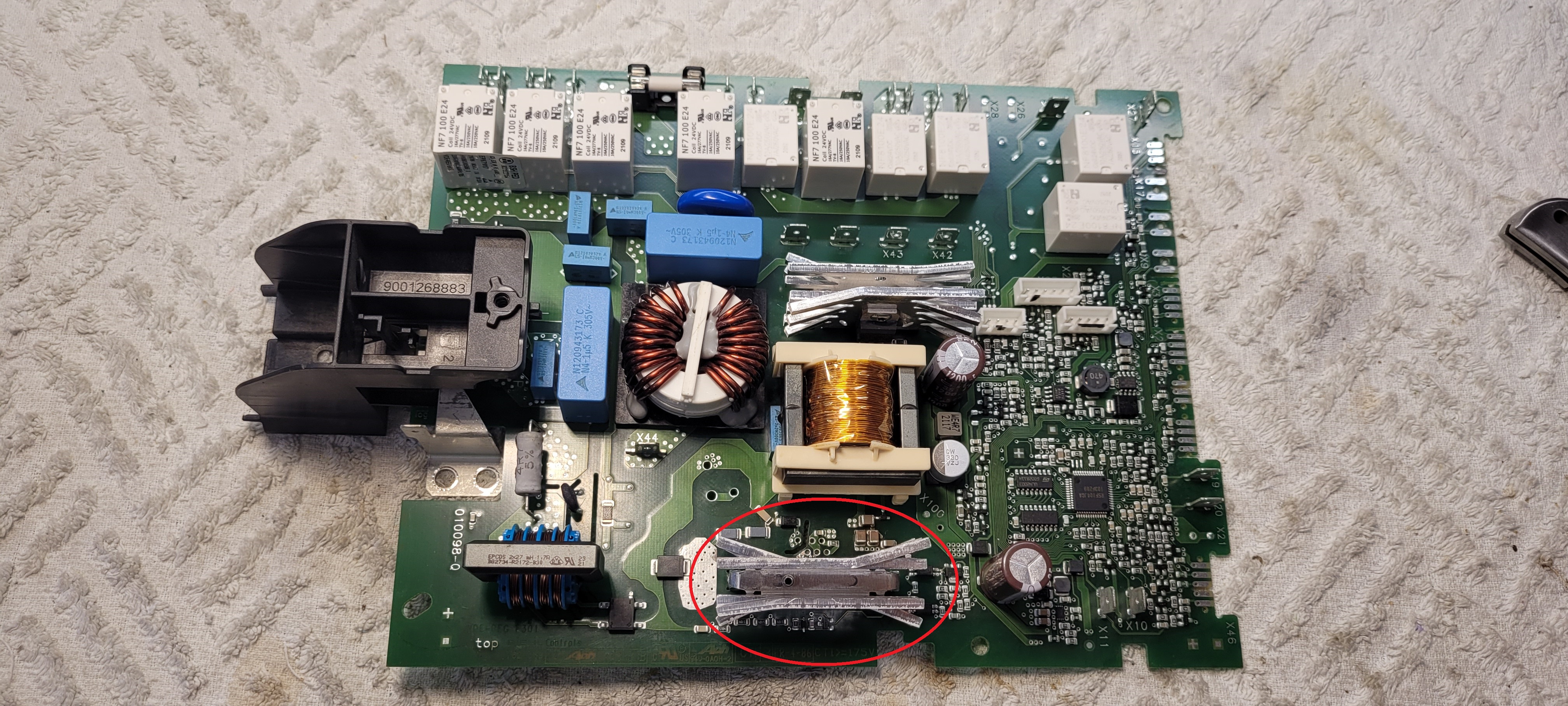

[Rozwiązano] Piekarnik Bosch CMG633BS1/96 - Identyfikacja układu przetwornicy
Rafii[H] 17 Lip 2022 12:36 699 3
  • #2 20105040
    spinacz
    To może być TOP260EN, TOP256EN, TOP261EN, itd. Bez schematu raczej ciężko będzie.

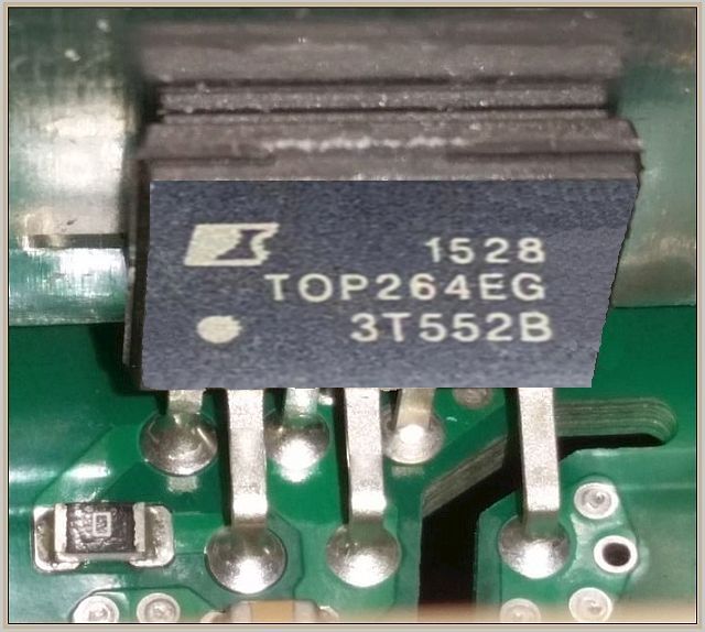

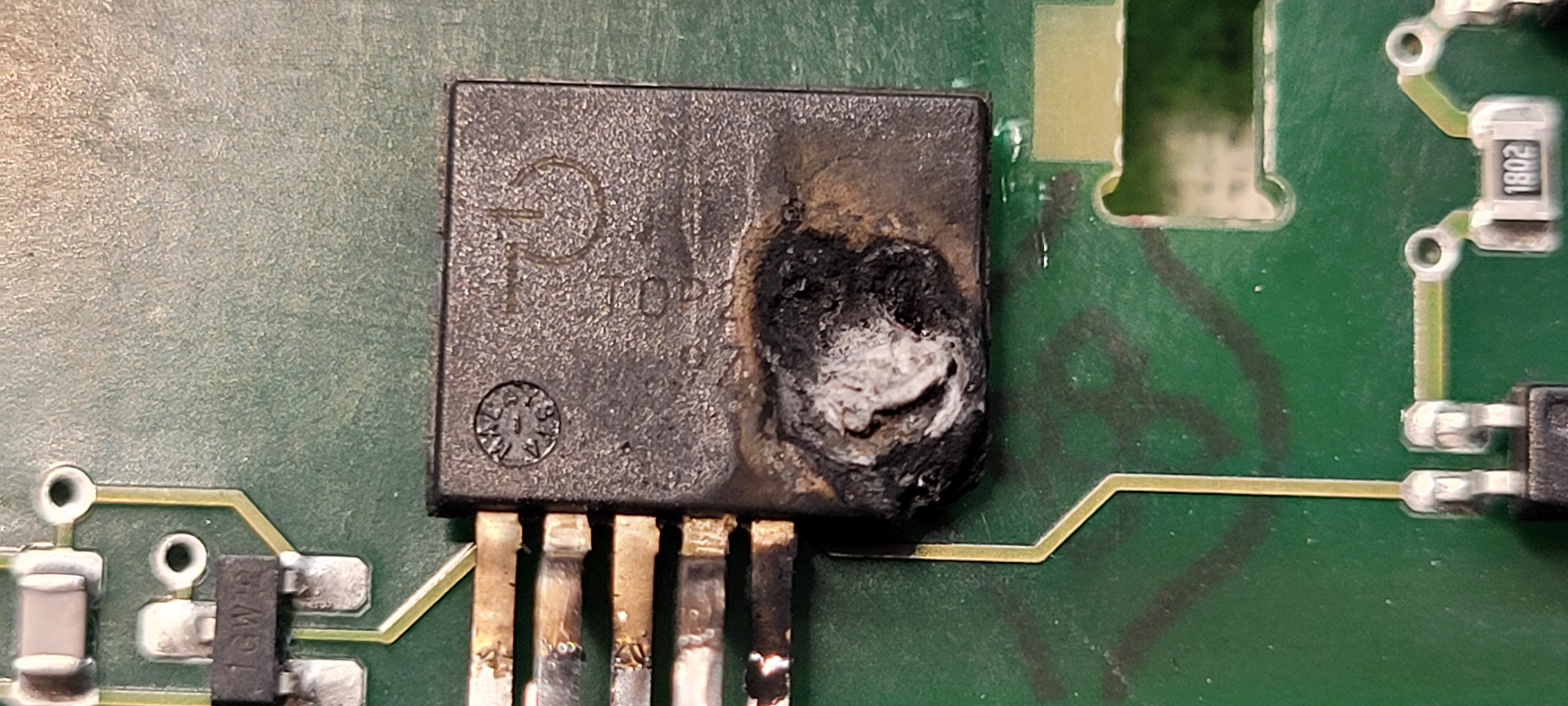

    Rafii[H] napisał:
    Układ ma 6 nóżek, widoczne oznaczenie TOP2...
    Jednak TOP264EG :D
    Zakup np. :arrow: Link do TOP264EG :D
  • #4 21104146
    Rafii[H]
    TOP264EG, moduł działa.
