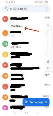

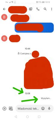

    Takie pytanie, może głupie, ale nie wiem jak sobie z tym poradzić.
    Podczas próby wysłania wiadomości nie udało się wysłanie, nie wiem z jakiego powodu. Po tym pozostała na ekranie wiadomość "wysyłam" i cały czas tam "wisi", po każdym otwarciu wiadomości z aktualną godziną. Dla orientacji o co chodzi zrzuty ekranu.
    Huawei Y6 2019: Nieudane wysyłanie SMS - jak usunąć wysyłam?
    Pytanie jak wyłączyć to niby "wysyłanie" bo po prostu mnie denerwuje, bo nie wiem czy ciągle trwa próba wysłania, czy coś akurat się "schrzaniło".

    Kliknij na tą wiadomość a następnie na 3 kropki u góry po prawej, po pojawieniu się rozwiniętych kilka możliwości kliknij Usuń oraz potwierdź chęć usunięcia całej rozmowy z tym kontaktem. Jeżeli chcesz usunąć tylko tą wiadomość (pozostałe z tym kontaktem zostawić) to przytrzymaj na jej treści aż podświetli się na granatowo a wtedy kliknij w ikonkę kosza i potwierdź usunięcie tylko tej wiadomości.

    Tak, wcześniej próbowałem tak robić i nic z tego, ciągle "wisi" "wysyłam", dlatego zapytałem tutaj... To nie jest ta wiadomość powyżej, ta "zamazana" ta była dostarczona o 10:44 i był komunikat "Doręczono".
    Chodzi o to, że przed tą nieudaną próbą wysłania (było to wczoraj) po otwarciu wiadomości przy kontaktach był fragment ostatniej wiadomości, tak jak przy kontaktach poniżej (na fotce), a teraz przy tym kontakcie cały czas wisi "wysyłam" i nie pokazuje treści ostatniej wiadomości jak poniżej...

    Spróbuj może wyczyścić dane i cache aplikacji, z której wysyłasz SMSy.
    Z Google:
    Ustawienia > Aplikacje > Zarządzaj aplikacjami > Zakładka Wszystkie > Szukaj (Wiadomości lub nazwa aplikacji SMS) > Wyczyść dane (możemy też kliknąć na Wyczyść cache)
    Edit:
    Wątpię że to coś da ale możesz spróbować jeszcze wyłączyć całkowicie aplikacje do wysyłania SMS, wyciągnąć kartę SIM, włączyć aplikacje SMS i przejść do konwersacji gdzie widnieje problem i sprawdzić czy może to coś zmieni.

    Pomogła porada silentyt, czyli zatrzymanie apki i wyczyszczenie danych apki, musiała chyba się coś "zawiesić", z tym że zrobiłem to wcześniej, zanim przeczytałem poradę, ale "pomógł" się należy, bo "trafił"...
    W ogóle telefon też wymagał trochę "czyszczenia" ze śmieci, bo go trochę "muliło", teraz jakby troszkę jest "żywszy"...
