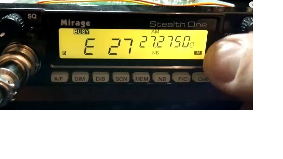

    Niestety u mnie nie pokazuje się na wyświetlaczu oA tylko ostatni używany kanał.
    I tak to przykładowo wygląda.
    CB Sunker Elite Five - zmiana zakresu częstotliwości (podgrupy kanałów)
    A zapewne powinno tak.
    Czyli sekwencja DW+NB+zasilanie nie uaktywnia ukrytego manu w radiu.
    Pewnie jest jakiś haczyk, może jakaś blokada fizyczna na płycie.
