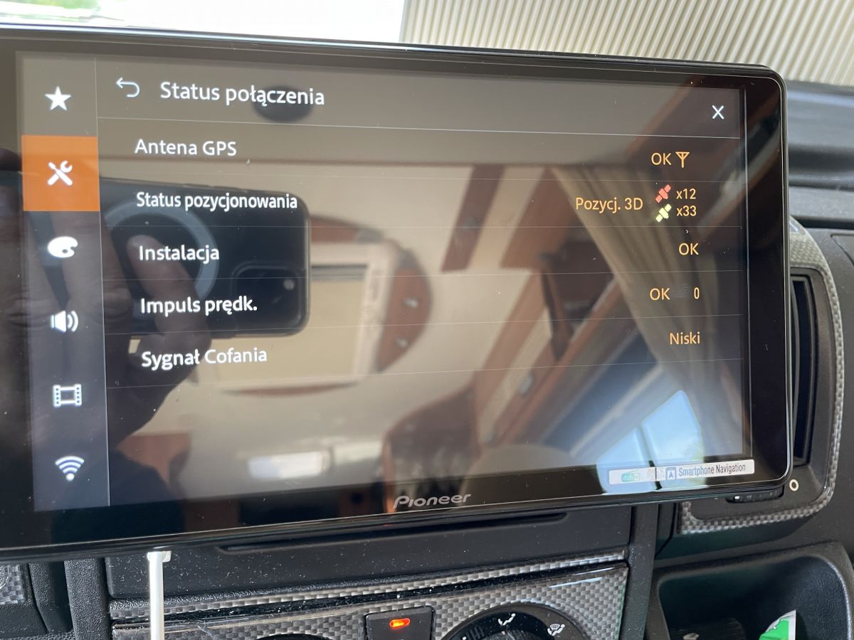

    Jak w temacie Fiat Ducato 3.0 x250 2013 gdzie w skrzynce bezpieczników (body komputer) znajduje sie sygnał prędkości pojazdu ?
    Z góry dziękuje za pomoc

    Dostałem odpowiednią instrukcje do swego Navi (na złączu 53) Body komputer (prawe niebieskie złącze niby ma być sygnał ?) … próba była … sygnału na tym pinie brak

    Tak zgadza się napisałem Navi (nie wiem jakie to ma znaczenie ?) szukam sygnału prędkości …

    Rozumiem że idzie po CAN … czy możesz doprecyzować na którym pinie w jakim złączu można bezpiecznie się wpiąć ?

    Wiem ze jest zamontowany bo przewód z propozycja przyłączenia do CAN jest tyle tylko że na proponowanym złączu 53 (body komputer) nie ma pożądanego sygnału … (sprzęt nie jest fabryczną Navi ) Pioneer instaluje
    Nic nie rozumiesz,, CAN to sieć cyfrowa auta a sygnał prędkości jest jedną z informacji w tej sieci ale żeby radio mogło ją przeczytać, musi umieć to zrobić

    Dokładnie, uniwersalne systemy nawigacji mają na tyle dokładne moduły GPS, ze działają prawidłowo bez sygnału prędkości a mierzą ją dokładniej niż czujniki auta

    Panowie sama Navi działa po antenie GPS bez problemu w tym sprzęcie jest dodatkowa możliwość podłączenia sygnału prędkości pojazdu do większej integracji i jest fabryczna zakładka w Navi do komunikacji z pojazdem … pytanie było gdzie jest wyjście sygnału (prędkości pojazdu w Ducato ) lub sygnału CAN … po to żeby te te dwa środowiska skojarzyć ( po prawidłowym podłączeniu na ekranie widać czy jest to dobrze przeprowadzona procedura czy tez nie )

    …zawsze to troszkę pobudza umysł do działania ;) … literatura fabryczna definitywnie pomogła rozwiązać problem
