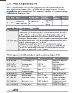

Pewnie jest to pytanie jedno z miliona, które widziałem na forum, jednak w żadnym wątku nie udało się dla mnie znaleźć wystarczającego źródła wiedzy. Jako osoba początkująca w falownikach, proszę również administratora o wyrozumiałość oraz, co równie wskazane, pomoc
Mam dwa silniki 1,1kW, którymi potrzebuję sterować. W celu redukcji kosztów, wpadłem na pomysł zastosowania wspólnego falownika. Chciałbym, aby była możliwość selekcji: praca silnika 1, silnika 2 oraz obu jednocześnie. W tym celu zastosować myślę wylacznik silnikowy Schneider Electric GV2ME08 ze stykiem pomocniczym dla każdego silnika. Oczywiście, żeby nie doszło do sytuacji, w której ktoś wyłączy termik podczas pracy, myślę upchać to wszystko do jednej skrzynki, i na drzwi dać krańcówkę. Przez styki NC termików oraz NO krańcówki dać sygnał sterujący do falownika.
Oto moje pytania: Czy taki układ mógłby pracować? Czy zaproponowane wyłączniki ze stykami się nadają? Co do falownika, nie mam jeszcze wybranego, co moglibyście polecić?
