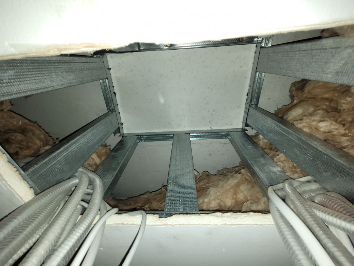

    Zrobilem dziure w suficie i wymodzilem jakis stelaz z profili UD i CD.
    Instalacja wzmacniacza i Raspberry Pi w suficie z wełną: bezpieczeństwo i temperatura

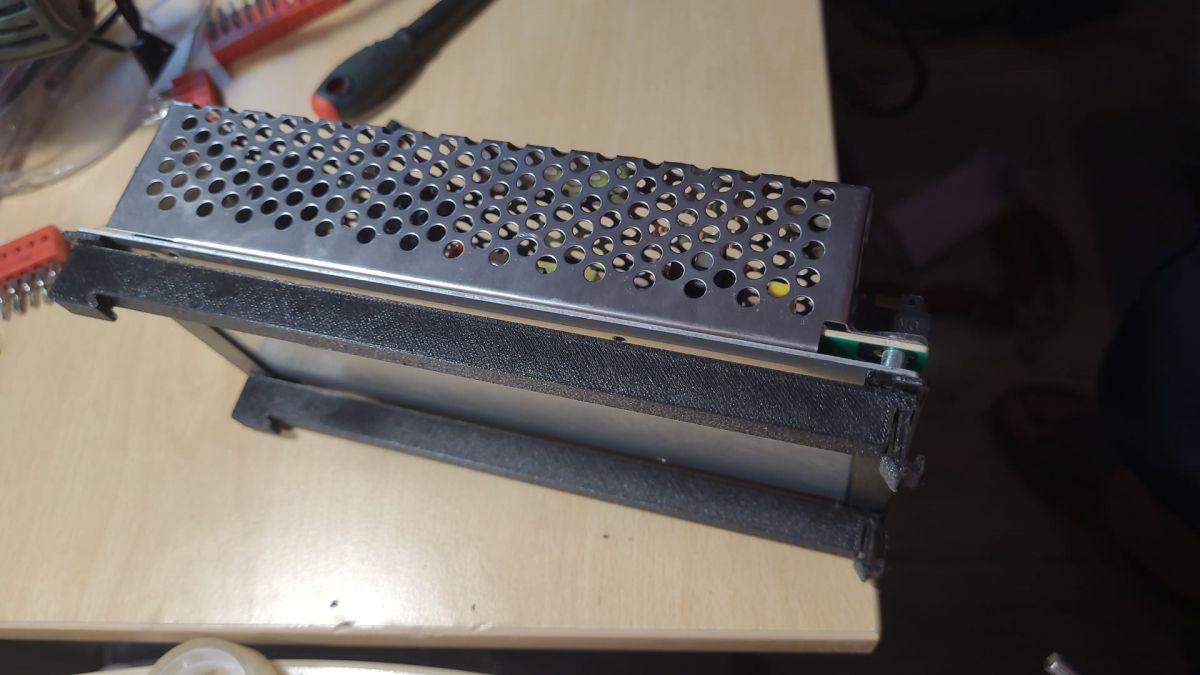

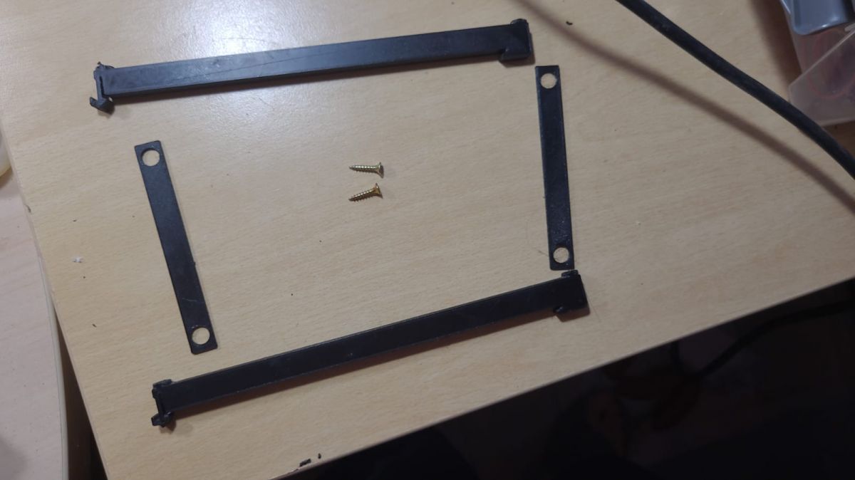

    Przedrukowalem rozne uchwyty, mocowania tego osprzetu i powoli go tam "skladam". Jeszcze troche mi zejdzie, ale powoli do przodu :D
    Instalacja wzmacniacza i Raspberry Pi w suficie z wełną: bezpieczeństwo i temperatura Instalacja wzmacniacza i Raspberry Pi w suficie z wełną: bezpieczeństwo i temperatura Instalacja wzmacniacza i Raspberry Pi w suficie z wełną: bezpieczeństwo i temperatura Instalacja wzmacniacza i Raspberry Pi w suficie z wełną: bezpieczeństwo i temperatura

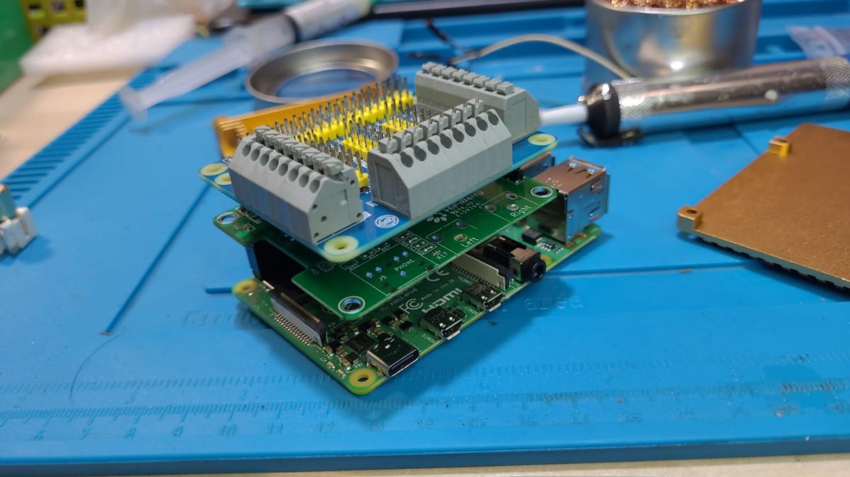

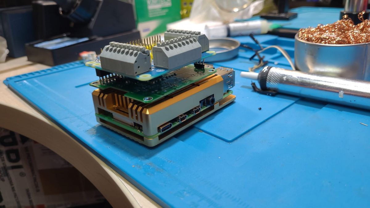

    I skladam powoli RPi
