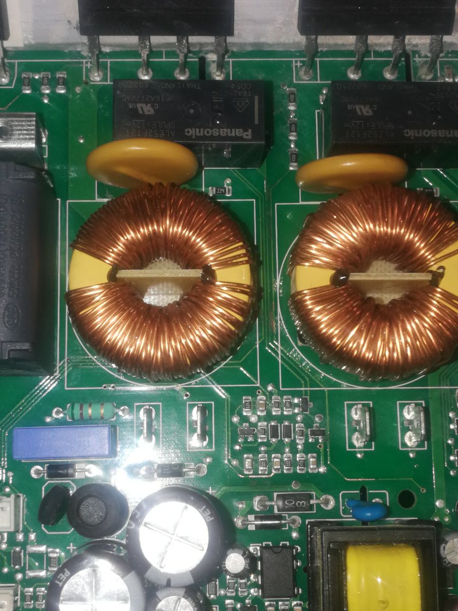

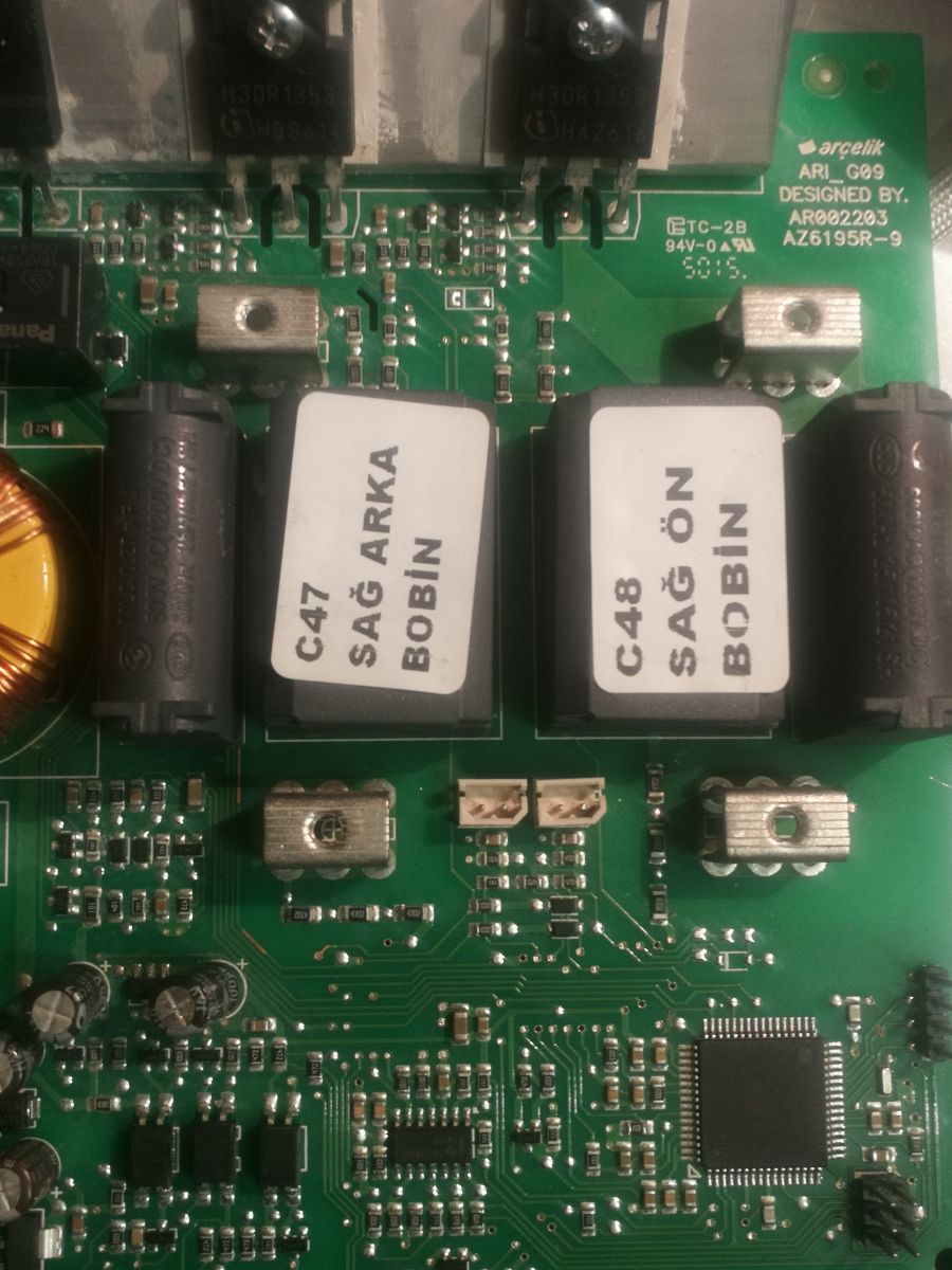

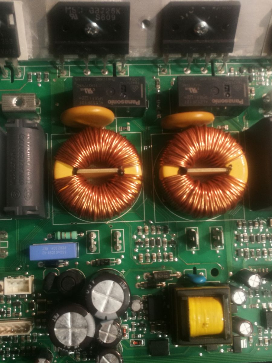

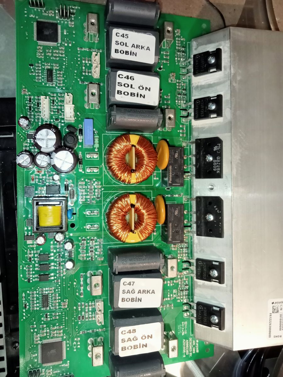

  • #12 20119353
    malenz
    Beko HII 64405 AT - Panel dotykowy indukcyjnej, trudności z wyborem pól i ustawieniem mocy Beko HII 64405 AT - Panel dotykowy indukcyjnej, trudności z wyborem pól i ustawieniem mocy Beko HII 64405 AT - Panel dotykowy indukcyjnej, trudności z wyborem pól i ustawieniem mocy Beko HII 64405 AT - Panel dotykowy indukcyjnej, trudności z wyborem pól i ustawieniem mocy
    Podzieliłem płytkę na 3 części mam nadzieję, że coś z tego widać. Troszkę była usyfiona wyprałem ją w myjce.
    Czasem przy uruchamianiu nie działających polach blokuje się sterowanie po czym wszędzie jest błąd FF i piszczałka, pomaga tylko wypięcie od sieci.
    Nie jestem elektronikiem ale troszkę rzeczy już naprawiłem, a nie jestem za tym żeby zasyfiać na świat. Także będę wdzięczny za każdą podpowiedź.
  • #13 20119689
    NIXIE_123
    Poziom 34  
    Fajnie. Wstaw jeszcze takie zdjęcie z góry obejmujące całość płyty w środku.
    Zmierz napięcie AC na dwóch środkowych nóżkach w obydwu mostkach Graetza w czasie pracy. Jak pracuje nie ta strona to napięcia nie będzie weź to pod uwagę.
    IGBT mierzysz omomierzem na zwarcie środkowej i prawej nóżki.
