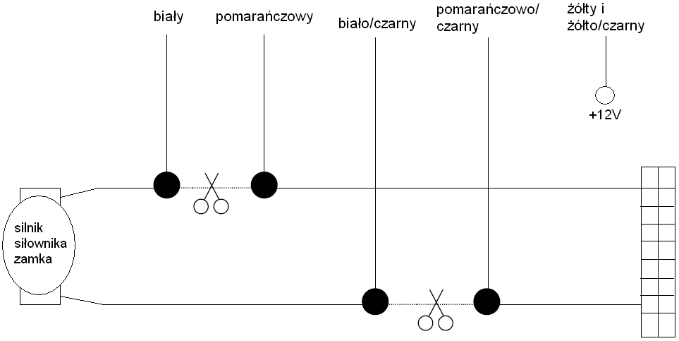

    Będę wdzięczny za pomoc. Chcę podłączyć dodatkowy zamek centralny z alarmem. Aktualny zamek centralny sterowany jest podobno minusem. Żaden z przewodów nie reaguje na masę. W żadnym z nich nie leci na bieżąco 12V. Przy zamykaniu/otwieraniu masa na przemiennie z 12V znajduje się na szarym i kremowym. Niestety innego podłączenia nie idzie zrobić gdyż aktualna centralka jest za głęboko wciśnięta pod kierownicę. Do środkowego przycisku zamykania auta idzie 6 przewodów. Tylko jeden reaguje na masę na zasadzie otwórz/zamknij/otwórz/zamknij (żaden z nich nie jest niebieski czy zielony -jak piszą w instrukcji). Awaryjne właściwie reagują na masę. Pozostałe 4 przewody nie reagują. Doradźcie coś...

    Zawsze możesz jeszcze wysterować bezpośrednio mikrosilnikiem w zamku kierowcy, odcinając jednocześnie przekaźnikiem obwód w kierunku fabrycznego sterownika, ale nie znam kolorów przewodów.

  • #6 20130548
    policowo
    Auto oddałem do elektryka samochodowego - wspinał się przewodami bezpośrednio w centralkę zamka.
