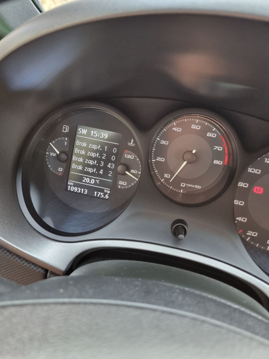

Witam, wypadanie zapłonu na 3 cylindrze w 2.0TSI EA113 CDLA 265km
Przebieg 109tys
15tys km wymieniony rozrzad (pasek+lancuch)
Cewki, N75, N80, DV, PCV, HPFP
10tys km temu wyczyszczony nagar, wszystkie nowe uszczelki kolektora, wtryski czyszczone
Wszystkie części ori ASO
Po zdiagnozowaniu wypadania zaplonu wymienione ponownie swiece, stare po 15tys wygladaly jak nowe, zamienione miejscami cewki, kompresja 12.5bar, zaplon wypada na 3 cylindrze w ilości ok 25-45 na 1000 obr. Na pozostałych cylindrach 1-2 wypadniecia, auto nie generuje żadnych błędów, na seryjnym programie generuje 278km i 413nm, ciągnie rowno do 7tys obr. Korekty paliwowe prawidłowe na kanale 32/34
Jakieś pomysły co jeszcze sprawdzić?
