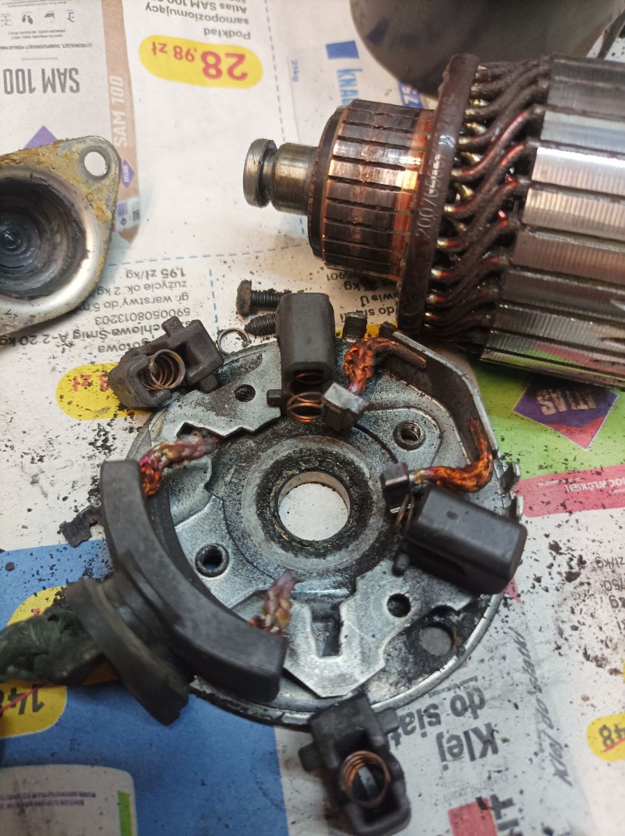

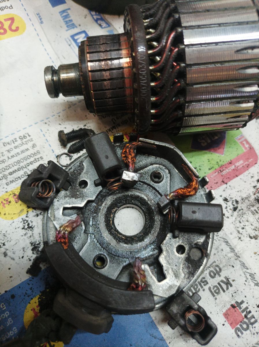

    Golf 5, 1,6 BGU, MPI, 2007r., wysiadł dzisiaj rozrusznik ( Bosch ), posypały się szczotki. Sprawdzam elektromagnes i się okazuje, że "nie ma siły" wyrzucić bendiksu, cewka ma ok.2Ω, chyba za mało...
    Jak wyciągnę sprężynę z wnętrza tłoka elektromagnesu to elektromagnes normalnie ciągnie bendiks i przełącza zasilanie rozrusznika.
    Rano będę zamawiał szczotki, prawdopodobnie elektromagnes też do wymiany chyba, że coś źle sprawdzam, próbowałem go na zasilaczu 10A, a potem na dwóch akumulatorach, za każdym razem ten sam efekt.

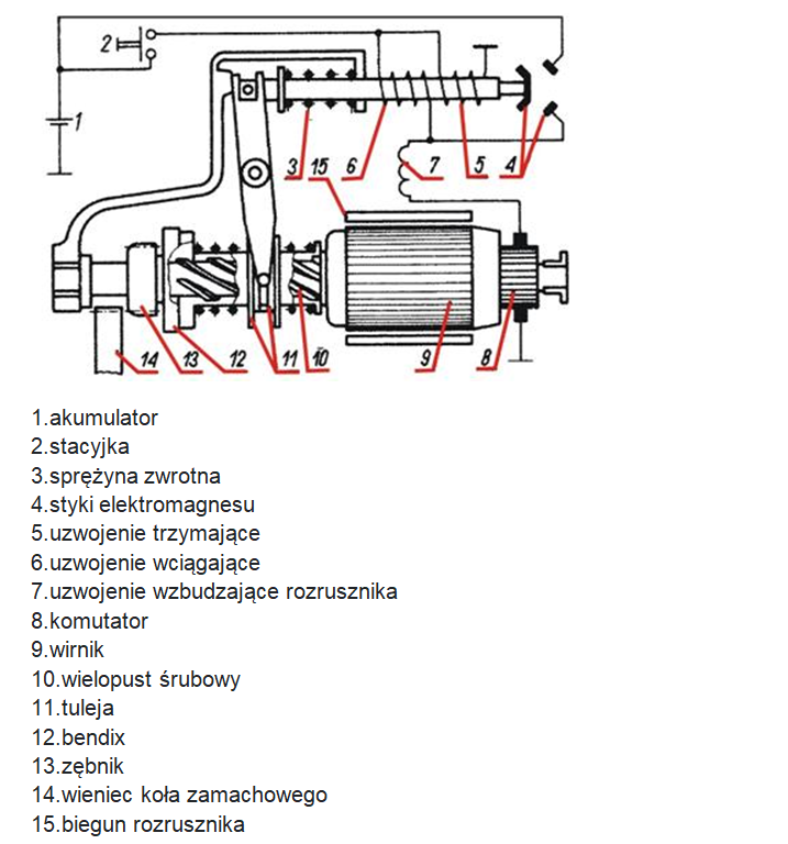

    Bo elektromagnes ma 2 uzwojenia: robocze, które go wciąga i podtrzymujące, to które mierzyłeś. Robocze jest podłączone drugim końcem do śruby zasilającej rozrusznik, jak skończyły się szczotki to nie było masy na tej srubie i uzwojenie nie działało.

    A można teraz pominąć szczotki i bezpośrednio to uzwojenie podłączyć do minusa akumulatora, aby sprawdzić działanie? (nr 5 na schemacie).

    Raczej chodzi o uzwojenie oznaczone jako 6 na schemacie. Do doraźnego sprawdzenia dostarcz masę do śruby/ styku na głowicy elektromagnesu. Tutaj widać złącze ponad cyfrą 7 i styk oznaczony cyfrą 4. Oczywiście jest to śruba / styk przeciwległy dla przyłącza akumulatora. To między innymi jest powód dla którego należy zwracać uwagę przy wymianie elektromagnesu. Alternatywnie możesz podać tą masę do szczotkotrzymacza.

    Wymień szczotkotrzymacz , wyczyść papierem komutator ,złóż i można odpalać.
    Nie rozbijaj na drobne
  • #12 20112132
    MM2X
    Rozkaz :)
    No i gitara kręci jak antonow, czy jakieś inne concorde, wszystkim dziękuję, życzę chłodu, oczywiście nie w sypialni, hehehe
