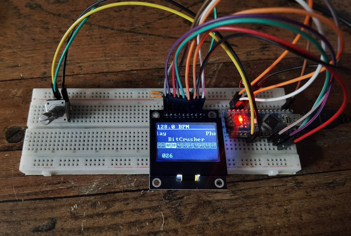

    Idea jest bardzo prosta. Skoro procesor nie posiada żadnej magistrali danych, po której można by dostarczyć mu informacji o tempie utworu, trzeba to zrealizować w inny sposób. Wejścia potencjometryczne nie są dokładne - mają rozdzielczość zaledwie 9 bitów. Pewnym rozwiązaniem tego problemu są "kotwice" - miejsce w kodzie efektu, które zawiera charakterystyczny ciąg znaków, którego 'nasłuchuje' procesor sterujący podczas ładowania efektu do pamięci procesora DSP i w locie podmienia go na konkretną wartość liczbową wyliczoną na podstawie wprowadzonej informacji o tempie utworu.
    Podczas testów pojawił się pewien problem - procesor sterujący zwyczajnie nie wyrabiał aby na czas "podstawić" kolejne bity programu na magistralę I2C procesora DSP. Okazało się jednak, że wszystkie zegary FV-1 są ze sobą połączone i przez odpowiednie mnożniki są sterowane z tej samej linii zegarowej, mianowicie tej, która wyznacza częstotliwość próbkowania. Konkretnie to częstotliwość magistrali I2C stanowi Fs x 8. Uzbrojony w tą wiedze rozwiązałem to w taki sposób, że po prostu przed rozpoczęciem transmisji procesor sterujący zwalnia zegar procesora DSP kilkukrotnie, a po zakończeniu transmisji zwiększa go do normalnej częstotliwości ~48kHz. Tym sposobem może i efekty są ładowane niezauważalnie wolniej, ale procesor ma wystarczająco dużo czasu aby "przemielić" każdy z nich. Co do samych kotwic - warto nadmienić, że program w uC przeszukuje cały kod efektu w poszukiwaniu kotwic (może ich być więcej niż 1) - każda z nich zostanie podmieniona. To bardziej czasochłonne niż przerwanie wyszukiwania po napotkaniu pierwszej kotwicy, ale gwarantuje, że każdy z efektów zostanie załadowany w takim samym czasie. W zasadzie nie ma to większego znaczenia dla działania programu, ale tak jakoś się przyjęło i tak już zostało.
    Spójrzmy na przykładowy fragment kodu, który zarządza ustawieniem wskaźnika pamięci (tzw. address pointera) do odczytu z pamięci opóźnienia FV-1:

    128BPM = 0,46875s
    0x7FFFFF * 0,46875 = 3932160
    3932160 to 0x3C0000 w zapisie szesnastkowym i taka też wartość zostanie podstawiona zamiast ABCDEF.
    Dalej ta wartość jest skalowana instrukcją SOF. Wynika to z tego, że blok pamięci nie ma długości równo 1 sekundy przy tej częstotliwości próbkowania. Skąd taka wartość dla instrukcji SOF?
    Dostępna pamięć opóźnienia to 686,23ms (32768/47751Hz) - to jest wielkość całego bloku pamięci. Trzeba tak przeskalować wartość BPM aby wskaźnik adresu, zależnie od BPM, odczytywał pamięć we właściwym miejscu. Matematycznie wygląda to następująco: 1/(32768/Fs). Fs to częstotliwość próbkowania, tutaj 47751Hz.
    Dalej mamy kolejne skalowanie tej wartości, właściwie to dzielenie jej przy użyciu wartości z potencjometru. Liczbowo może ona się zmieniać w zakresie od 0 do (prawie) 1.0, a więc kiedy ustawimy 50%, wtedy odczyt z bloku pamięci zostanie zmniejszony o połowę, a w efekcie otrzymamy 2x krótszy czas opóźnienia, lecz nadal zsynchronizowany z ustawionym tempem.

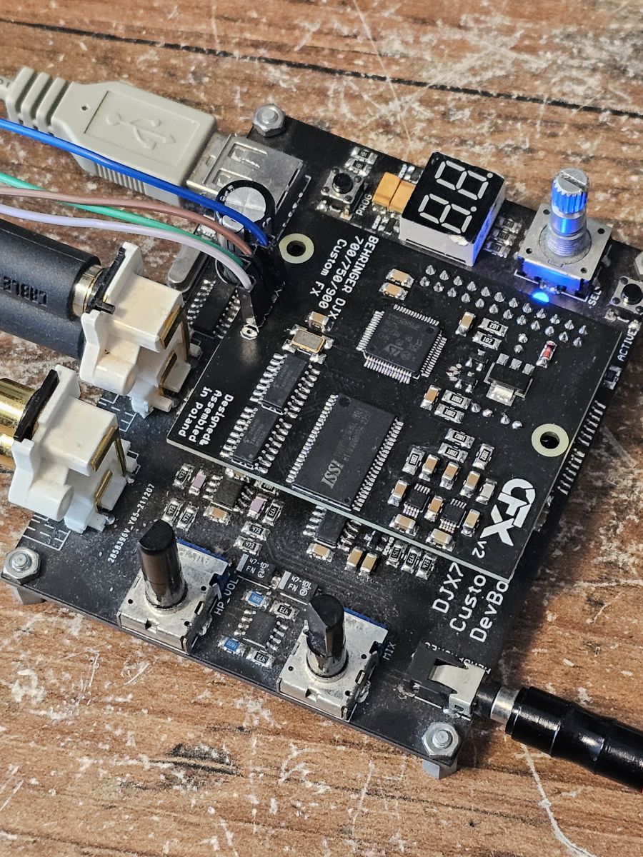

    [DevBoard]
    Jest to płytka uruchomieniowa zasilana z USB (polecam użyć do tego celu gniazda usb typu power delivery lub USB-C) pozwalająca na proste programowanie efektora i testowanie gotowych efektów. DevBoard posiada możliwość zmiana udziału efektu w sygnale wejściowym (dry/wet) oraz wyjście słuchawkowe, co według mnie jest dość wygodne. Sam zestaw deweloperski nie jest może najwyższych lotów układem, ale spełnia swoje zadanie. Dla upartych powiem tylko, że można go pominąć i z pomocą przejściówki USB-UART podłączyć się bezpośrednio do pinów komunikacyjnych modułu efektora. DevBoard jest całkowicie opcjonalny - moduł DSP ma już wgrane efekty demonstracyjne.
