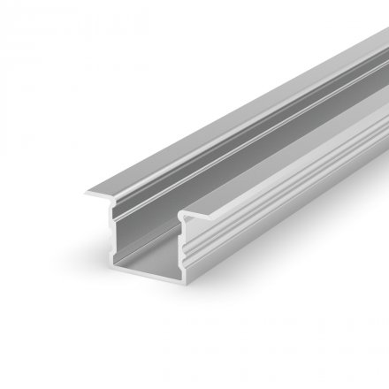

    Zabudowując rury od rekuperacji gdybałem jak to oświetlić by miało to ręce i nogi i pomyślałem o linii świetlnej.
    Mianowicie czymś takim:  Tworzenie 12-metrowej linii świetlnej z LED - wybór profili, diod, zasilacza i montaż
    Tylko wyłącznie pod sufitem. Linia by szła wzdłuż rur rekuperacji czyli w wypadku salonu z holem jakieś...12metrów.
    1. Profil aluminiowy (tu się nie znam, byle taki by dało się go wpuścić w karton-gips bo wtedy nie będzie większych problemów z montażem. Czyli idealny kandydat byłby grubości 12.5mm :P
    2. Led.... możliwie gęsto by nie widzieć odstępów lampek i możliwie małej mocy by nie przegrać profili i ledów.
    3. Zasilacz... tu kwestia powyższych ledów.
    4. Podłączenie.... na logikę by rozprowadzić na takiej odległości moc równomiernie to by wypadało co 2 metry zrobić kabel do zasilacza by równomiernie świeciło i równomiernie się nagrzewało (by nie ubić ledów).
    5. Położenie.... linia by szła od spodu rury rekuperacyjnej. Rury są zabudowane stelarzem. Myśl jest taka by dać profile ud30 poprzecznie do podtrzymania profili led i konstrukcji GK po bokach profili led.
    Proszę o sugestie.
    Trudno mi znaleźć profile led 12.5mm a te by były idealnym kandydatem.
    Jakieś rady? Sugestie?
    POZDRAWIAM!
