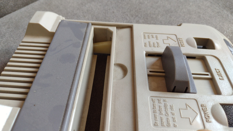

    Posiadam starą sprawną konsolę Pegasus MT-777DX. Jedynym jej mankamentem jest to, że mechanizm wysuwania kartridży nie działa. Tzn. jeżeli przesuwam tym suwakiem na obudowie chcąc wyjąć kartridż nic się nie dzieje. Wygląda to tak jakby nie było zaczepienia z czymś w środku. Po otwarciu obudowy w środku znajduje się biały element na sprężynce, który wysuwa kartridże, jednakże nie widzę żadnego jego połączenia z suwakiem, który zamocowany jest w górnej części obudowy.
    Czy ktoś posiada taki model pegasusa i mógłby wykonać zdjęcia jak wygląda w całości ten mechanizm wysuwania kartridży (chodzi o ten biały element w środku obudowy bo wydaje mi się, że on jest problemem i może być jakiś bolec w nim u mnie wyłamany).

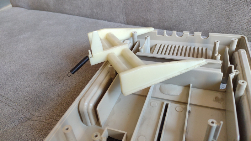

    Niechce mi sie teraz go rozkręcać ale tam jest prosty mechanizm. Suwak jedzie razem z prowadnicami skośnymi które zwyczajnie podważają/wypychają kartridz do góry. Owe suwaki skośne chyba są przykręcone do górnej części obudowy pegasusa dwoma śrubkami. Jak jutro znajde czas to otworze go i cykne fote.

    Dzięki. Jeżeli można to proszę o zdjęcie. Chodzi mi o górną część tej prowadnicy białej bo wydaje mi się, że coś mam odłamane i nie ma połączenia pomiędzy szarym suwakiem a prowadnicą.
    #4 20114101
    Atr3ju

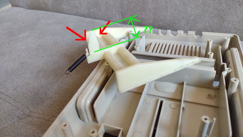

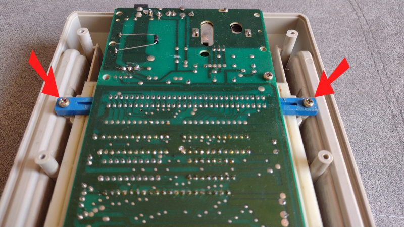

    Na 2 i 3 zdjęciu masz pokazane jak skośna prowadnica wypycha kartridz. Na pierwszym zdjęciu masz strzałkami zaznaczone aby tych śrub nie przykręcać do końca czy za mocno bo suwak nie będzie działać, poprostu mechanizm wyciągania będzie przyciśnięty do obudowy a on ma być jedynie trzymany przez te dwie śrubki i ma luźno chodzić.

    I wszystko jest jasne dlaczego nie wypycha mi kartridża. U mnie na tym elemencie brakuje mi tej "płetwy" (jest ułamana i nie mam tego kawałka). Muszę ją z czegoś dorobić. Na zdjęciu zaznaczyłem czego u mnie brakuje.
    Pegasus MT-777DX Mechanizm do wyciągania kartridż niesprawny.
    Mam ostatnią prośbę jeżeli nie skręciłeś obudowy. Czy możesz mi napisać jaką wysokość ma ta "płetwa"? Interesuje mnie wymiar który zaznaczyłem na zielono.
    #6 20116775
    Atr3ju
    Płetwa ma 2,2 - 2,3 cm a jej grubość to 1 mm
