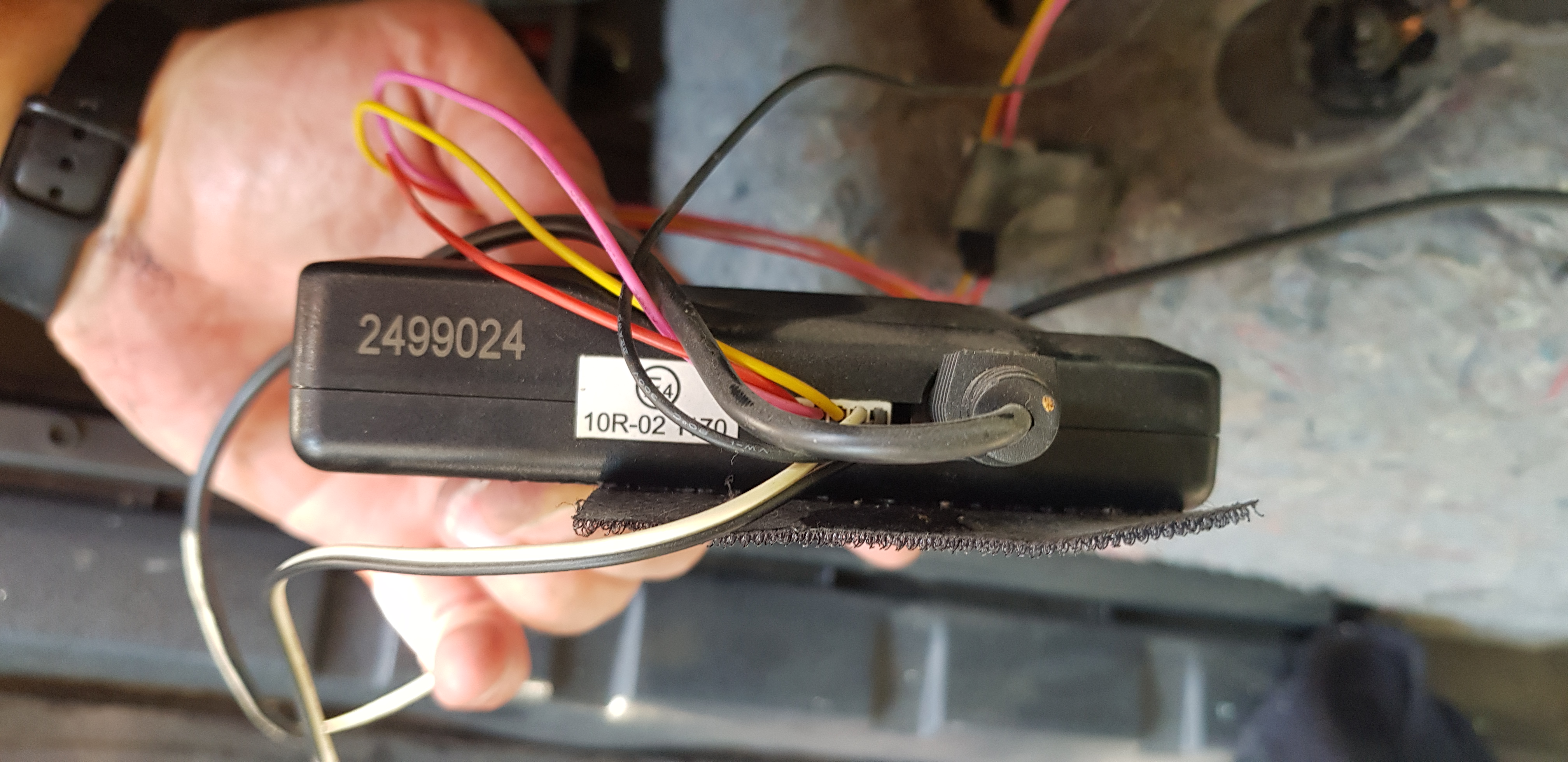

    Zakupiłem passat b6 kombi.
    Zderzak uszkodzony bez czujników, natomiast po wrzuceniu wstecznego jeden sygnał dźwiękowy. Po demontażu lewego boczka bagażnika jest centralka Valeo o nr 2499027 oraz instalacja do czujników w zderzaku na złącze mały jack.
    Zastanawiam się czy ta centralka będzie działała z fabrycznymi czujnikami passata (kupię zderzak z czujnikami, kostki przelutuje)
    Trzeba kupić same czujniki valeo- może ktoś podpowie na co zwrócić uwagę?
    Czy cały zestaw valeo nowy? przy okazji zastanawiam się jak jest średnica oryginalnych otwórów pod czujniki w zderzaku.

    Nie będzie działać, oryginalne VW są trzypinowe i mają w środku elektronikę, wychodzi już obrobiony sygnał. W zestawach uniwersalnych w czujniku jest tylko czujnik nadajnik/odbiornik. Obróbka sygnału następuje w centralce.

    ok, dziękuję - fakt oryginalny ma 3 piny
    Czy w takim razie orientuje się ktoś może jaka jest średnica oryginalnych do passata B6- chciałem się wstrzelić w oryginalne otwory w zderzaku.

    Zakupiłem czujniki valeo, działają pod starą instalacją valeo
