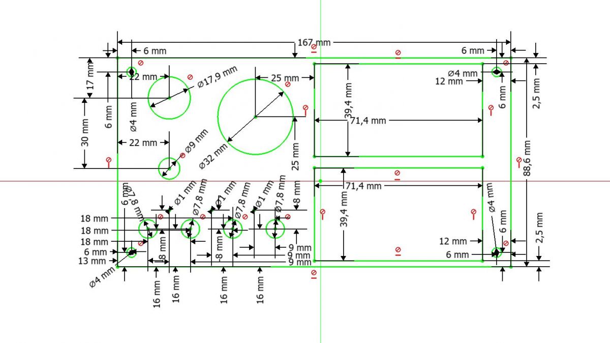

    Tragicznie wykonany rysunek, na którym brakuje chyba najważniejszej rzeczy - tolerancji wymiarów i odchyłek. Możesz się bardzo zdziwić, kiedy dostaniesz detale wykonane na podstawie tych szkiców tanio, ale w podłej klasie. Dla odniesienia, klasa "warsztatowa" to IT13 (tabela poniżej).

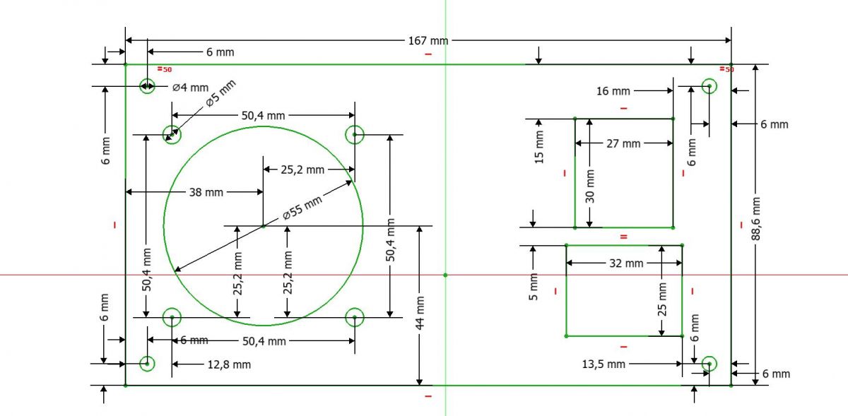

    Na drugim detalu masz 4x otwory Ø5. Jesteś pewien, że to właściwy wymiar biorąc pod uwagę wielkość śruby, tolerancję położenia otworów w panelu i w drugiej części?

    To mój pierwszy projekt w FreeCAD, pomiary robiłem suwmiarką.

    W realu rogi prostokątnych wycięć również będą miały zaokrąglenia i to też musisz podać.
    Zrzut ekranu ze sketchera to nie najlepszy pomysł na rysunki techniczne. Lepiej do tego wykorzystać TechDraw. Polecam kanał "Inżynier Programista" na Youtubie. Na filmiku [227] FreeCAD - przykład rysunku 2D | Rysunek techniczny we FreeCADzie masz przykład ja powinno się robić takie rysunki.
    Szkice dobrze by było wyeksportować do formatu DXF (SVG, etc.), a model 3D do np. formatu STEP. Może to zaoszczędzić ręcznego wpisywania wymiarów do programów CAM, które przygotowują odpowiednie dane dla maszyn które będą wycinać otwory
  • #5 20113919
    Marek_Skalski
    Program FreeCAD pozwala na modelowanie części w dość dużym zakresie, ale tworzenie rysunków jest strasznie prymitywne. Próbowałem kilka razy zaprzyjaźnić się z tym pakietem, ale chyba trzeba jeszcze wiele lat zanim pojawią się choćby tak podstawowe rzeczy jak sensowne osie dla otworów, rozbudowane opisy wymiarów (krotności, pasowania, inspekcje), ramki GD&T czy oznaczenia chropowatości.
    W przypadku płaskiego panelu czołowego, najbardziej sensownie jest ustalić punkt odniesienia układu współrzędnych i podać współrzędne otworów jako wymiary bazowe oraz średnice z tolerancją. Punktem początkowym (0,0) może być jeden z narożników - łatwo wtedy ustawić panel na maszynie. Jeżeli są elementy podobne, to podajemy wymiar dla pierwszego elementu i dopisujemy krotność, np. Ø7,8±0,1 (4x). Jeżeli otwory są na jednej wysokości, to wymiar do osi podajemy raz i dopisujemy krotność, zamiast podawać ten sam wymiar kilka razy.
    Pomiary wykonane suwmiarką to błąd na poziomie rzędu 0,1mm. Wykonanie panelu z taką dokładnością nie jest dzisiaj problemem. Bardziej istotne jest jaki materiał powinien być użyty. Może być jeden z najtańszych: 6061, 6063, 6082. Takie panele można łatwo zarysować paznokciem. ;) Jeżeli chcesz mieć panel o większej wytrzymałości mechanicznej, to warto rozważyć płyty 5083-Hxxx (Po H jest kod przeprowadzonej obróbki cieplnej, co w pewnym sensie może być interpretowane jako klasa wytrzymałości mechanicznej) lub 7075-T6 (najbardziej wytrzymałe, trudniejsze do anodowania). 2 mm to raczej cienka blacha, szczególnie dla serii 606x lub 608x. 3 mm brzmi lepiej.
    Tabelka we FreeCAD nie pozwala na umieszczenie sensownych informacji dotyczących postobróbki (treatment), więc trzeba improwizować. Jeżeli chcesz panel anodowany, to warto dopisać "Black anodized 18um±2um". 18 um, to typowe, miękkie anodowanie w dowolnym kolorze. Powierzchnia po anodowaniu jest trochę szorstka, ponieważ jest mikroporowata.
