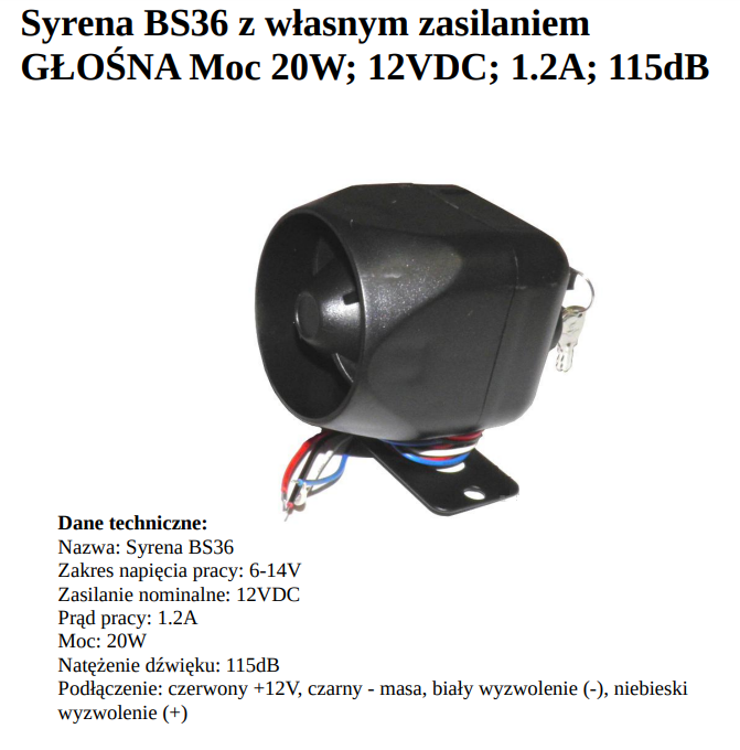

    Chciałem wymienić samodzielnie syrenę auto alarmu. Poprzednia, dołączona do zestawu Tytan DS300 została uszkodzona. Kupiłem więc osobno nową syrenę ( z zasilaniem ) podłączyłem wszystko zgodnie z instrukcją i kolorami.
    Teraz kiedy syrena jest na pozycji czerwonej to alarm reaguje prawidłowo dźwiękami lecz bardzo cicho. Natomiast kiedy kluczyk jest w pozycji zielonej wyje przez cały czas. Niezależnie od tego czy uzbrajam auto czy nie. Nawet bez podłączenia autoalarmu w pozycji zielonej wyje cały czas.
    Bardzo proszę o podpowiedz co robię źle lub co pominąłem.
    Nowo montowana syrena: Syrena alarmowa z własnym zasilaniem BS-36
    Z góry dziękuję i pozdrawiam

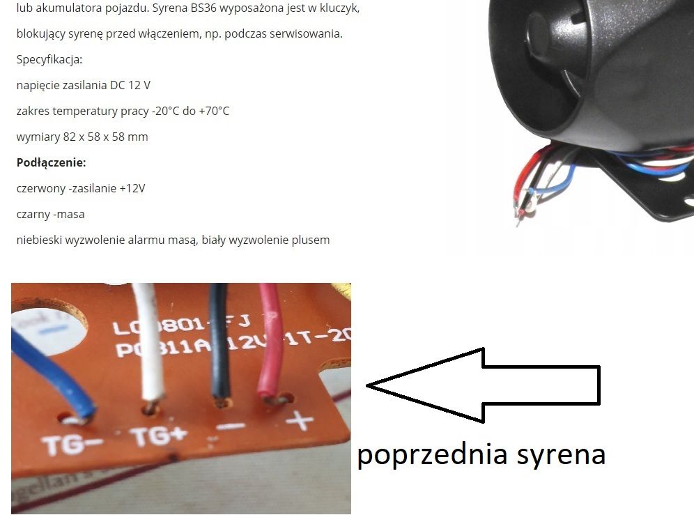

    CameR
    Prawdopodobnie kolory przewodów nowej syrenki nie są zgodne z kolorami przewodów starej syrenki.
    Pomierz zwykłą żarówką 12V który przewód od strony "samochodu" to +12V, który masa a który wyzwalanie.
    Należy też zweryfikować czy wyzwalanie jest przez masę czy +12V ?

    Tytan DS 300 - Syrena autoalarmu wyje na pozycji ON
    Wydaje mi się że w obu przypadkach kolory odpowiadały temu samemu podłączeniu.
