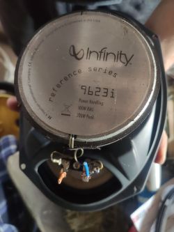

    Cześć.

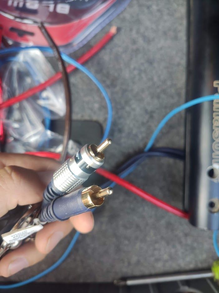

    Mam poprowadzony przewód w aucie do subwoofera (w bagażniku).
    Nie mam tuby, ale mam pozostałości z innego auta.
    Są to dwa głośniki (jak na zdjęciu).
    Co zrobić, żeby połączyć te głośniki z tymi przewodami? Jakich przejściówek / konwerterów użyć?
    Podłączenie dwóch głośników z auta do przewodu subwoofera: jakie przejściówki? Podłączenie dwóch głośników z auta do przewodu subwoofera: jakie przejściówki?

    Witam, z danych technicznych głośnika:
    Rozmiar: 6 x 9"
    Typ: głośniki 3-drożne
    Moc ciągła: 100 W
    Moc szczytowa: 300 W
    Impedancja: 2 Ohm
    Skuteczność: 94 dB
    Pasmo przenoszenia: 46 - 21.000 Hz
    wynika, że posiada on impedancję 2Ω, wiec w mojej ocenie powinieneś je połączyć tylko szeregowo (wtedy będą one tworzyły 4Ω), aby nie spalić radia czy wzmacniacza.
    Osobiście podłączyłbym tylko jeden głośnik, ponieważ dźwięk będzie lepszy, nie będzie zachodziło do interferencji fal akustycznych.

    A zrobienie skrzyni i umieszczeniu tam tych dwóch głośników będzie dobrym pomysłem?
    Poza tym, nie wiem jak się do tego zabrać, kupić jakąś przejściówkę konwerter aby to spiąć?

    To są głośniki szerokopasmowe, z nich można zrobić sobie kolumny lub nagłośnienie drzwi w aucie. Nie pakowałbym dwóch głośników do jednej skrzyni. ewentualnie jeden.
    Powiedz mi czy to wyjście w bagażniku z subwoofer'a wychodzi z jakiego wzmacniacza/radia?

    Wychodzi z radia radia Bmw Professional
    Lutownica jest i wszystkie inne potrzebne narzędzia też się znajdą

    Czyli rozumiem, że to radio wbudowane w samochód i ma wyprowadzony sygnał niskich tonów do subwoofer'a. W takim razie podłączyłbym jeden głośnik.
    Ps. Dla mnie lepszym rozwiązaniem (jeśli chodzi o brzmienie niskich tonów) byłoby zastosowanie głośnika, który jest głośnikiem niskotonowym a nie szerokopasmowym.
