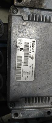

    Ciśnienie paliwa jest ,obroty silnika są, błędy niby przeplywka,temperatura zawarcie do masy lub plusa , wiązka czysta i brak komunikacji z parametrami . potrzebuję schematu do kompa 3 wtyczki 2.0 JTD RAX 2004rok

    W niektórych samochodach bez przypływki auto nie odpali, tutaj może być podobnie. Tak jest np. w oplu astrze 1.3cdti, auto odpala i gaśnie jeśli ściągniesz którąś rurę od powietrza za przepływką. Podaj kod błędu.

    Bez synchronizacji rozrządu też nie odpali.

    Dobra koledzy, i teresuje mnie tylko schemat do kompa ,na 100 % muszę być pewny instalacji . Z punktu widzenia mechanicznego jest Ok . Nie będę się rozpisywał na tematy rozrządu i innych marek ,interesuje mnie tylko połączenia do tego kompa
