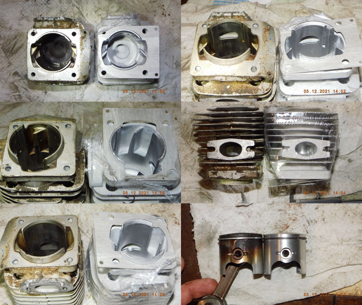

— Cylinder ma średnicę 40.5 mm zamiast 39 mm. Porównując wykonanie cylindra — okno wydechowe ma inny kształt (prostokątne), okno ssące jest identyczne, natomiast przeloty są przyblokowane szerokością kanałów i okien. Czasy otwarcia okien mnie zaskoczyły, zwłaszcza przelotowych które jest wyższe niż w 3800: wydech 150°, przeloty 110°, dolot 138°. Tylko że mierząc wymiary cylindra wychodziło że powinny być dużo niższe, szybko okazało się że także wał korbowy ma zwiększony skok tłoka!
— Po wyjęciu wału zmierzyłem że skok wynosi 32 mm — typowe 3800 mają skok 31 mm lub 31.1 mm. Korbowód ma długość 57 mm między osiami. W rezultacie silnik ma dobre warunki do przepływu ładunku pomiędzy tłokiem a kanałami przelotowymi. Moim zdaniem 4500/5200 jest porażka, ponieważ tłok zakrywa przelot i ładunek musi przepływać przez okna w bokach tłoka (przy sworzniu).

Początkowo założyłem fabryczny cylinder 41 cm³, ale zaciekawiło mnie czy może będzie pasował cylinder 39 mm przy zwiększonym o 1 mm skoku tłoka. Udało się — przy użyciu jednej uszczelki pod cylindrem pasuje wręcz idealnie! Zmieniły się przy tym czasy otwarcia okien:
