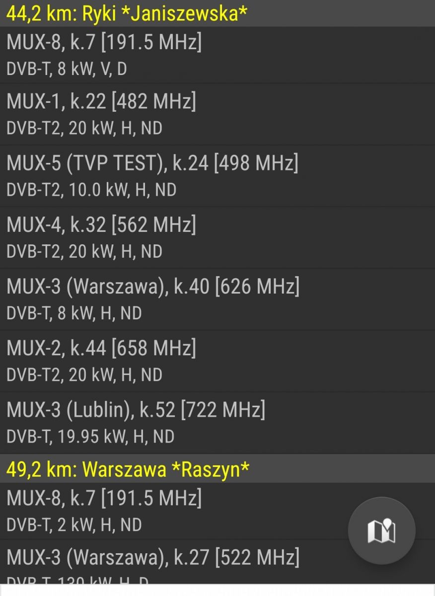

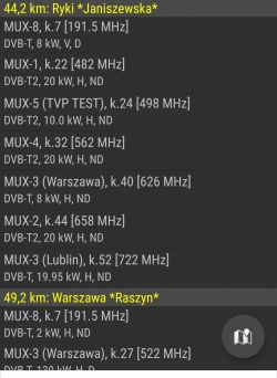

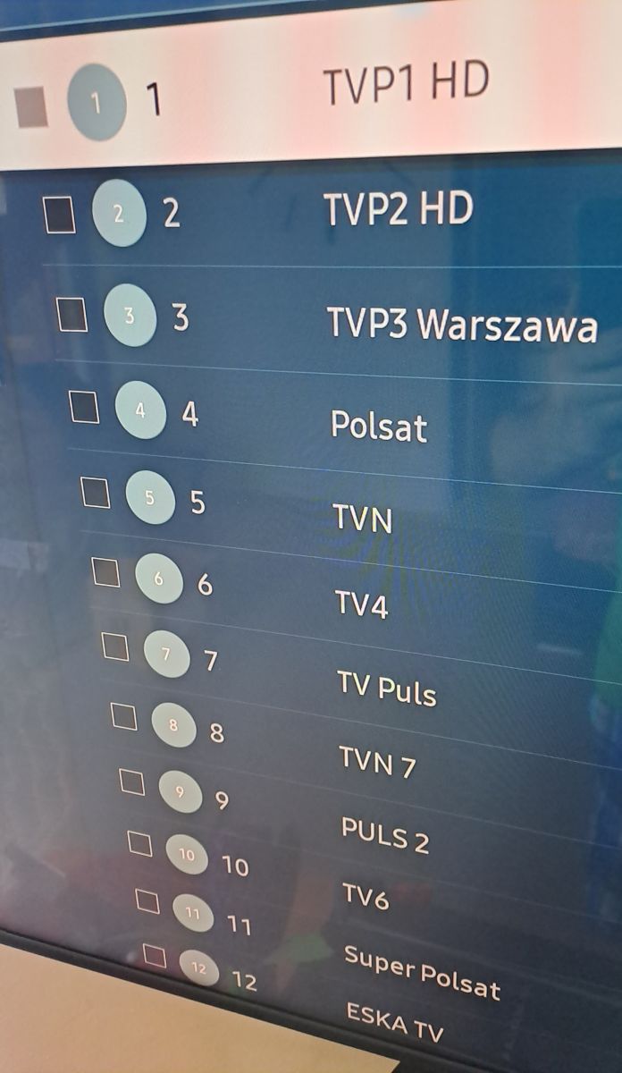

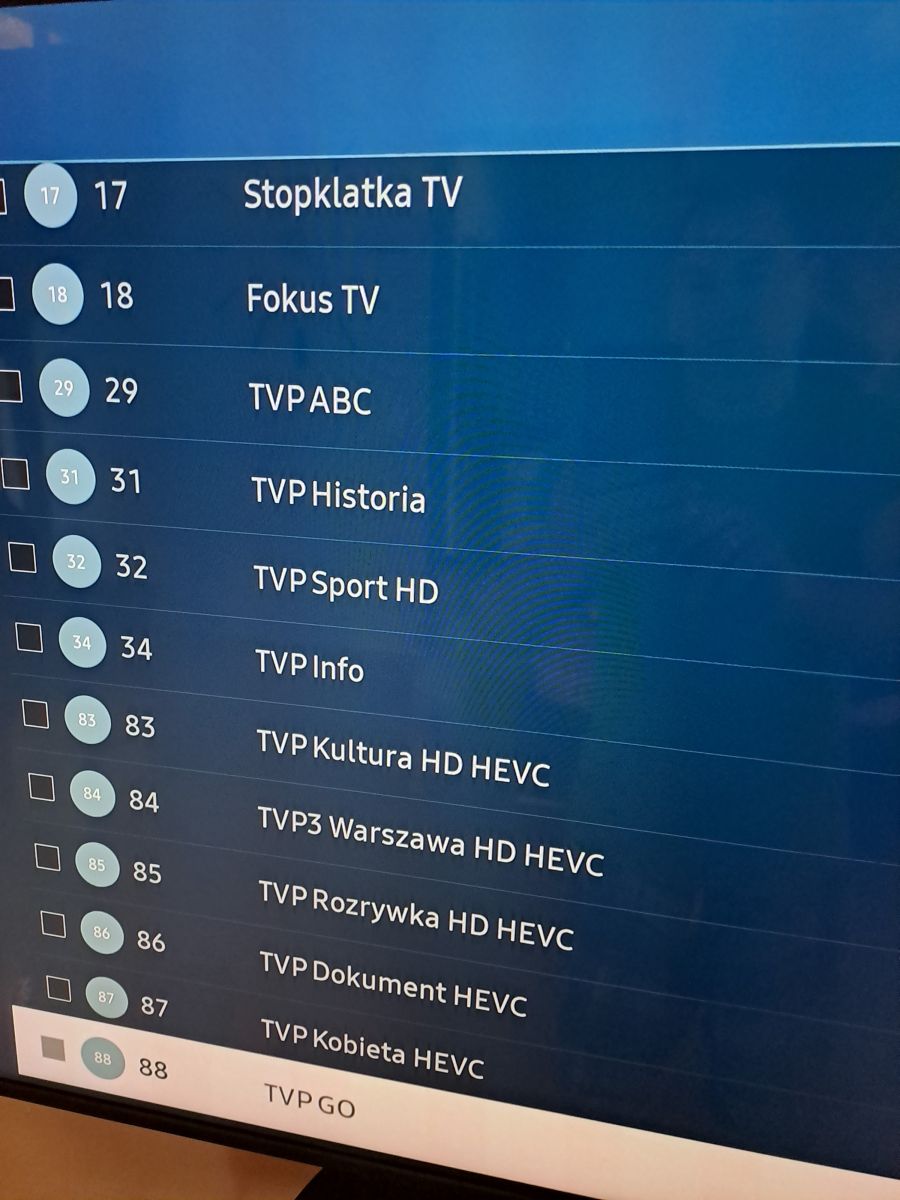

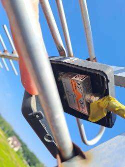

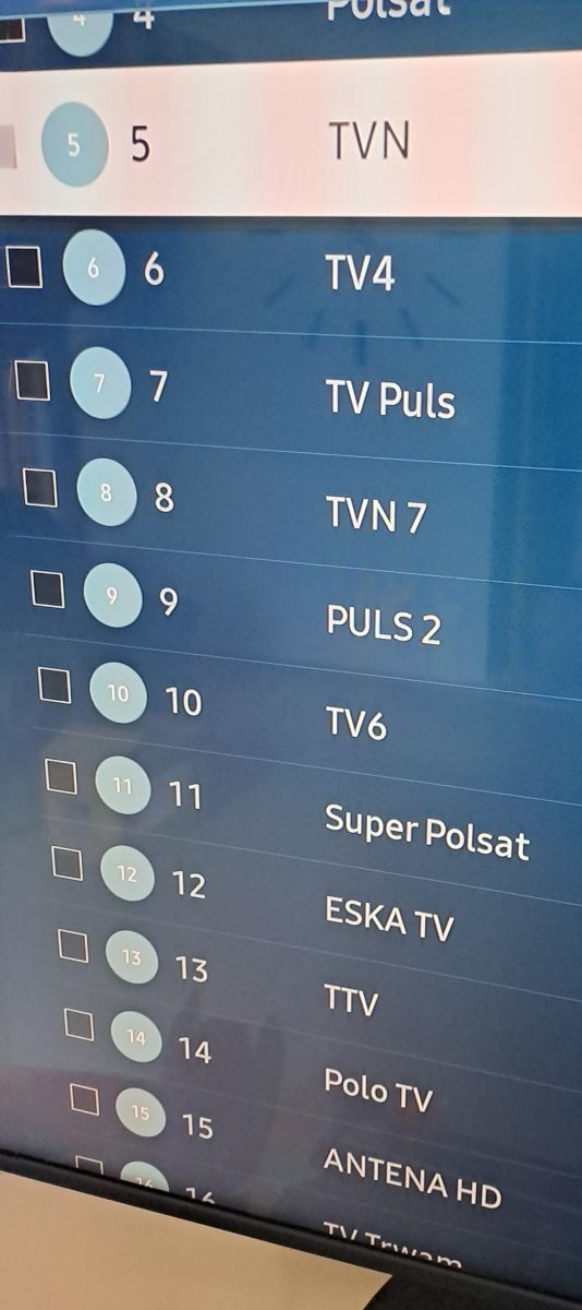

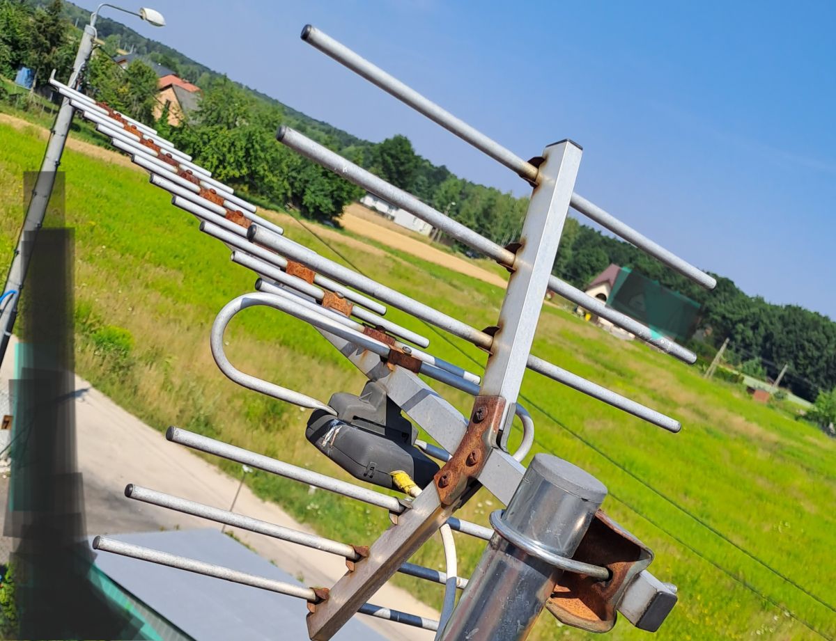

    Cześć.
    Brakuje mi MUX 8 i kanałów WP ,ZOOM,METRO,NOWA
    Wszystko co na zdjęciach plus zasilacz przy telewizorze do anteny.
    Czy tylko wymiana anteny pozostaje?
    Czy na Ryki czy Warszawa te same kanały.
    Przestawiam antenę i łapie ten MUX8 ale strasznie klatkuje lub wcale nie ma.
    Może nie wymiana, lecz dokupienie drugiej anteny na pasmo VHF.

    PKiN nadaje k.7 w polaryzacji poziomej, natomiast Ryki nadają to samo też na kanale 7 w polaryzacji pionowej. I nie jest podane, czy jest to SFN.
    Do tego Ryki nadają kierunkowo w kierunku zachodnim. Nie podajesz dokładniejszej lokalizacji.
    Bez dodatkowej PASYWNEJ anteny na VHF się raczej nie obędzie. Jeżeli jesteś na wschód od Warszawy, to wysoce prawdopodobne jest, że jesteś w zasięgu MUX8 z Łosic lub Lublina.

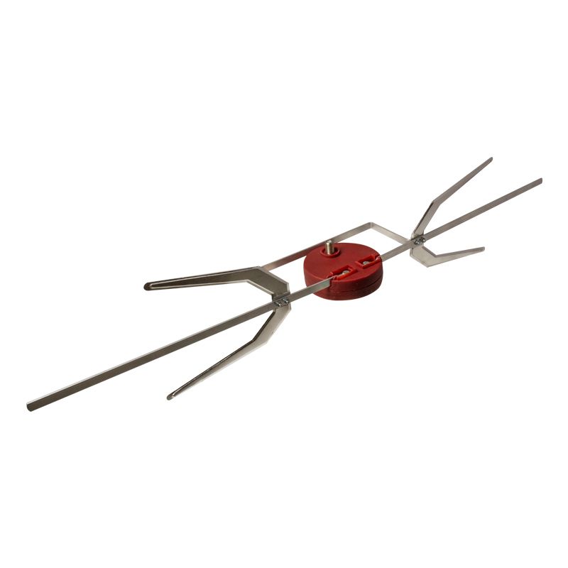

    Twoja antena jest tylko na UHF a te programy, MUX-8, są nadawane w pasmie VHF. Oczywiście wymiana anteny na np. Olympia BX1000. Możesz pobawić się i zmienić dipol na np. taki lub do istniejącego dipola dołożyć coś na wzór tego.
    Ten pierwszy można dostać już z wzmacniaczem w środku.

    Trzeba dołożyć zwrotnicę, najlepiej taką co ma możliwość włączania i wyłączania zasilania, jeżeli jedna z anten ma wzmacniacz, (niestety).
    Jedna z lepszych i dobrej jakości w metalowej obudowie:
    https://www.dipol.com.pl/zwrotnica_antenowa_zwr-210dc_fm-vhf-uhf_telmor_C0325.htm - produkt krajowy dobrej marki.
    Jako drugą antenę na VHF najlepiej założyć coś takiego:
    https://www.dipol.com.pl/antena_telewizyjno-radiowa_dipol-4-5-12_dab_dvb-t-t2_A0140.htm
    Niezła konstrukcja, prosta i stosunkowo niewielka.
    Mając dwie niezależne anteny możesz ustawić odbiór pasma VHF niezależnie od kierunku UHF, co w Twoim przypadku może się okazać bardzo cenne.
