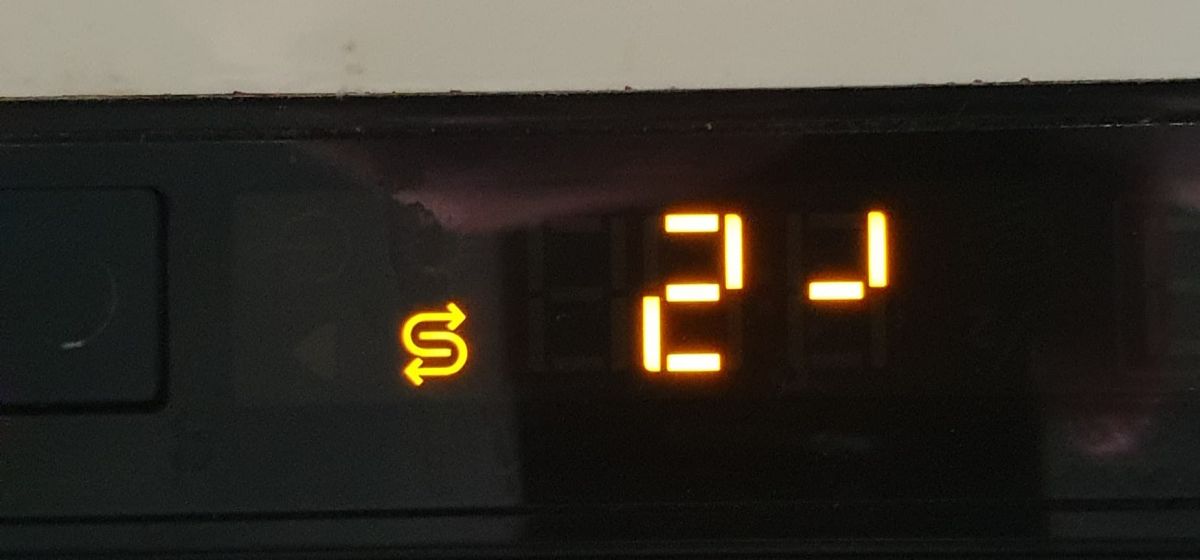

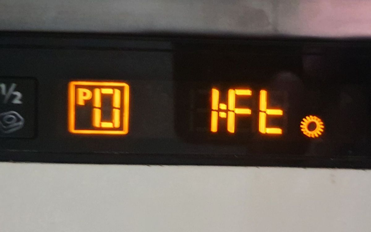

    Zmywarka Beko DIN 5839 nie dokończyła mycia. Zatrzymała się nie wypuszczając wody. Ręcznie wybrałem wodę i ponownym ustawiłem prania. Po zamknięciu drzwiczek nic się nie dzieje, nie zaczyna prać. Całkowita cisza.
    Oczyszczałem filtry, ale to nic nie pomogło?
    Kombinowałem włączenie zmywarki z przytrzymanie 10s różnych przycisków i takie cuda mam:
    Zmywarka Beko DIN 5839 - zatrzymanie pracy, brak wypuszczenia wody, próby resetowania Zmywarka Beko DIN 5839 - zatrzymanie pracy, brak wypuszczenia wody, próby resetowania
    Proszę o wsparcie

    Pewnie masz pompę spustową zablokowaną, wyłącz ją z gniazdka, odblokuj wirnik pompy i tyle. Połóż zmywarkę na plecy i dostań się do pompy przez klapę rewizyjną która jest od spodu.

    Aby odblokować pompę i nie rozkręcać zmywarki podłączyłem wąż spustowy pod kran i pod ciśnieniem napuściłem z 2 litry wody.
    Pomogło ale nie do końca, bo jak ustawiłem program to zmywarka wypompowała wodę, ale program nie ruszył. Ustawiłem ponownie program i cisza.
    Wyciągałem pompkę i przetestowałem włącz wyłącz z 30 razy bezpośrednio podłączając ją pod 230v. Działa bez zarzutu.
    Mam wrażenie że zmywarka nie widzi zamknięci drzwiczek. Gdzie jest czujnik zamknięcia?

    Wymieniłem czujnik (włącznik), w drzwiach przy zamku. Było już z 5 myć i działa.
