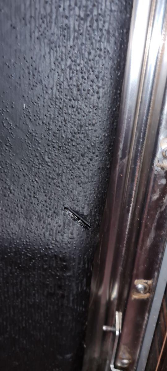

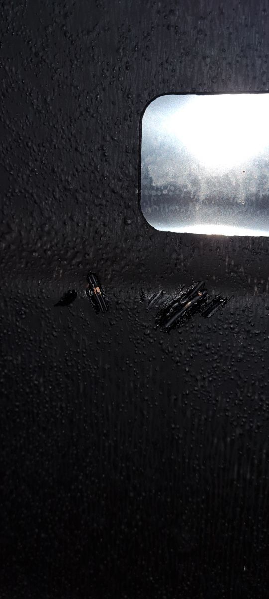

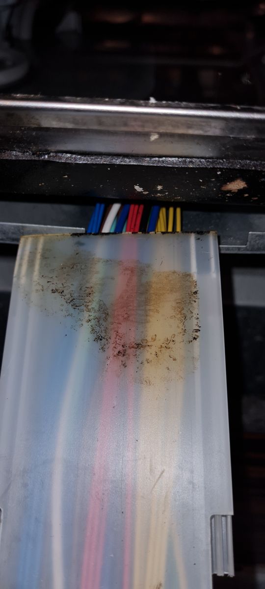

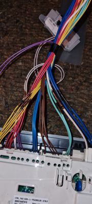

    Cześć,
    Proszę Was o opinie czy warto walczyć z naprawą czy kupić nową zmywarkę. Wywala ona wyłącznik różnicowo-prądowy po kilku minutach od włączenia. Zdjąłem frontową obudowę i widać że izolacja jest stopiona od kabli idących od sterowania. Kabel od uziemienia też nadtopił izolację. Miewałem w domu przepięcia. Kable nie wyglądają na uszkodzone, są raczej obklejone nadtopioną izolacją. Oczywiście to nie musi być powód wywalania wyłącznika różnicowo-prądowego, ale i tak kiepsko to wygląda... Prawdopodobnie pod dnem zmywarki sytuacja ma się podobnie bo koniec szyny też wydaje się osmalony.
    Dzięki.
    Szczerze to mi wygląda na tłuszcz. Gdyby to były nadtopione kable to wyglądałoby to inaczej.
    Zrób jakieś dokładne zdjęcie.

  • #5 20113659

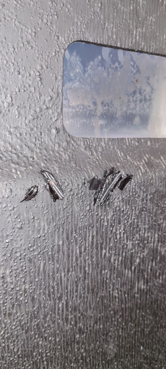

    Łukasz Spolski
    @gorki73
    To są dosyć głębokie wyżłobienia w tej czarnej izolacji na drzwiach.
    Whirpool AGD 9300 - wyłącznik różnicowo-prądowy nadpalona izolacja
    @stanislaw1954
    Przewody wydają się nietknięte, tylko jest na nich nadtopiona izolacja z drzwi...
  • #6 20113686
    gorki73
    Czyli tak jak mówię nie ma tragedii.
    Spróbuj odizolować przewody od drzwi, aby żaden z nich nie dotykał ich. Może jakiś prąd upływu jest na przewodach i w trakcie zetknięcia się z drzwiami, które pewnie są połączone z przewodem ochronnym PE wywołuje wyzwalanie RCD.
    Może również RCD być niesprawny i wymaga wymiany, ale żeby to stwierdzić trzeba zrobić pomiary.
  • #7 20114836
    mrice
    Moderator AGD
    Nie odróżniając masy bitumicznej służącej wygłuszeniu urządzenia od izolacji i oblepione przewody od tejże masy traktując jako nadpalone, wybacz, ale raczej do niczego nie dojdziesz. Już sam fakt, że napisałeś, że urządzenie wyzwala różnicówkę po kilku minutach pracy jasno i klarownie sugeruje, że pierwszym podejrzanym elementem jest grzałka... OCzywiście należy dokonać stosownych pomiarów...
