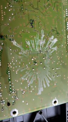

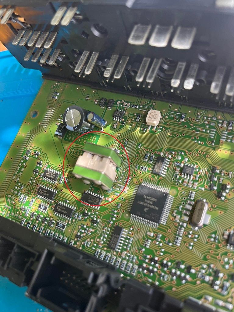

    Witajcie,
    czy jest jakaś dobra dusza która byłaby wskazać (pytałem paru osób co coś tam amatorsko kojarzą z elektroniki - niestety bez efektu), jaki to element zaznaczony czerwonym kółkiem wypluło ten biały nalot (chyba, że to nie on)?
    Usterka to typowy brak tylnych świateł i brak możliwości otwarcia bagażnika (na początku od czasu do czasu, a teraz już padły na amen). Nie wiem czy jest w ogóle sens odlutować ten element (nie ma żadnych podpisów na widocznych ścianach), bo możliwe, że nie idzie go kupić i wymienić. Czy jedynie poprawić luty i spróbować to zamontować na nowo.
    Przeczyściłem to co mogłem i pomimo, że wiem że owy moduł kosztuję ~100zł, to chcę jeszcze spróbować na własną rękę coś pogrzebać dla własnej satysfakcji.
    Z góry pozdrawiam i dziękuje za możliwą pomoc.

    Na 99% to nie to. Można to wylutować i pomierzyć ale nic to nie da. Biały nalot napewno nie od tego bo co by z tego miało wylecieć? Ktoś nie grzebał już w tym module? Za 100zł to nawet nie bawił bym się w szukanie części szkoda czasu. Chcesz się bawić a jesteś słaby z elektroniki kup drugi i porównuj pomiary może wtedy dojdziesz co jest uszkodzone.

    Jak raz działało a raz nie to może wskazywać na jakiś problem z połączeniem, posprawdzaj czy nie ma gdzieś ukruszonych lutów.
