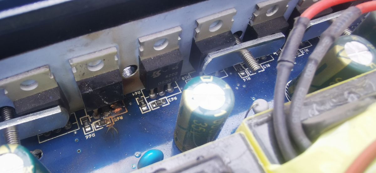

Przetwornica napięcia - zjarało mi się takie coś w przetwornicy i nie mogę go z

    Przetwornica napięcia - zjarało mi się takie coś w przetwornicy i nie mogę go z [img-1]

    Szukam tego po symbolu
    KS
    4202
    053071
    I nigdzie nie mogę znaleźć. Na Aliexpres skąd przetwornica przybyła też nie mogę wyszukać. Może ktoś mi pomoże skąd zamówic tą zwał jak zwał tranzystor lub podwójną diodę lub jakiś odpowiednik.
    KS
    4202
    To tranzystor MOSFET , typ KS4202. Są też zamienniki, kupisz w necie. Dobrze byłoby sprawdzić miernikiem i pozostałe znajdujące się obok tego uszkodzonego. :|
