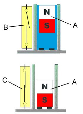

    Mianowicie chciałbym się dowiedzieć jak działa czujnik poziomu soli w zmywarce. Widziałem zdjęcia takich czujników: jest to zwykły kontaktron w obudowie, niektóre konstrukcje miały jeszcze kilka rezystorów.
    Więc mam poważną zagwozdkę jak na samym kontaktronie działa taki czujnik?
    Sądziłem, że jest tam jakiś czujnik konduktywności, puszczamy małe napięcie i sprawdzamy prąd? Dlaczego tak nie można? Czy sól za mocno reagowałaby na metal (ale czy na każdy)?
    Może ma to coś wspólnego z mechaniką zbiornika, pływakiem z osadzonym magnesem?
    Może mógłby ktoś podać zasadę działania?

    Nie wiem, też chętnie się dowiem. Intuicja mówi mi jednak, że może być element mechaniczny, który reaguje na większą wyporność wody osolonej.

    W różnych zmywarkach różnie jest to rozwiązane.
    Stare rozwiązani już chyba niestosowane w żadnej współczesnej zmywarkce.
    Tak jak wszystkie kontaktrony, musi być magnes który zmienia stan kontaktronu, ogólnie to rozwiązanie proste jak cep. Woda słona wypycha pływak z magnesem do góry, w zwykłej wodzie tonie.
