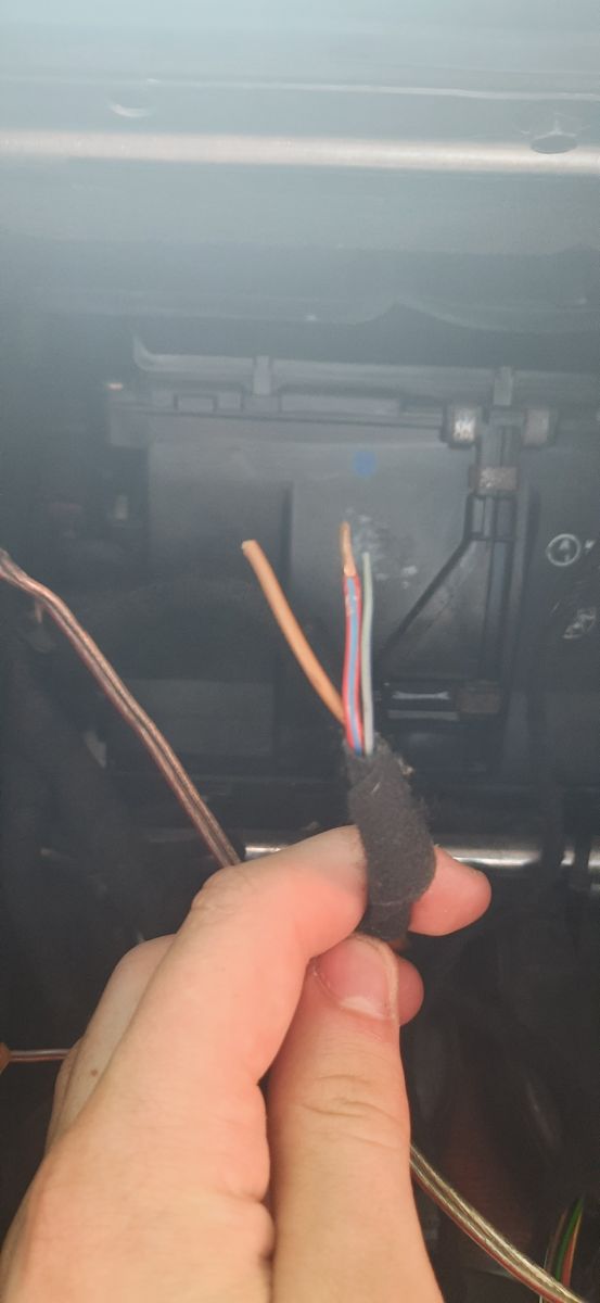

#1 20115688 25 Lip 2022 12:45 Azsxdcfvg Azsxdcfvg Poziom 3 #1 20115688 25 Lip 2022 12:45 3 kable: gruby brązowy, gruby czerwony z niebieskim paskiem i cienki szary z niebieskim paskiem. Czerwony jest pod napięciem, reszta nie. Od czego to kable?
Pomocny post #2 20115696 25 Lip 2022 12:50 Pedros050 Pedros050 Poziom 43 Pomocny post? (+1) Pomocny post #2 20115696 25 Lip 2022 12:50 Brązowy - Masa. Czerwono niebieski - +12V Niebieski z białym - zasilanie anteny.
#3 20115832 25 Lip 2022 14:40 Azsxdcfvg Azsxdcfvg Poziom 3 Autor tematu Pomocny post? (0) #3 20115832 25 Lip 2022 14:40 Czyli to jakieś kable od radia?
#4 20115962 25 Lip 2022 16:39 zibi999 zibi999 Poziom 16 Pomocny post? (0) #4 20115962 25 Lip 2022 16:39 Prawdopodobnie od anteny ale tak musiałbyś prześledzić instalacje skąd wychodzą. Promuję tematy: 02.07.2022 Toyota Corolla E12 - Wprowadzenie AUX do oryginalnego radia, wskazówki krok po kroku
Pomocny post #5 20116019 25 Lip 2022 17:45 carrot carrot Moderator Samochody Pomocny post? (+1) Pomocny post #5 20116019 25 Lip 2022 17:45 Raczej zapalniczka, na szarym z niebieskim powinno pojawić się napięcie po włączeniu postojówek (podświetlenie)
#6 20116108 25 Lip 2022 18:54 Azsxdcfvg Azsxdcfvg Poziom 3 Autor tematu Pomocny post? (0) #6 20116108 25 Lip 2022 18:54 Aaa, rzeczywiście, zapomnialem ze pod klimatronikiem powinna być popielniczka z zapalniczką, dzięki za odpowiedzi.
