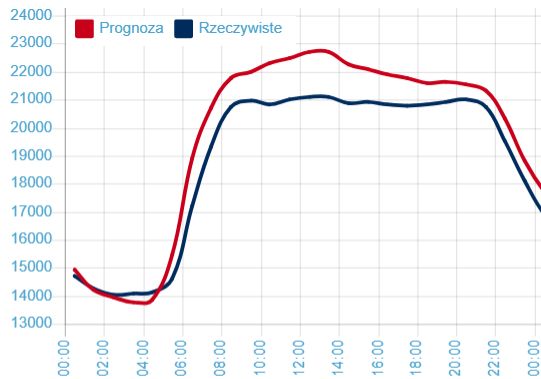

    Widocznie oświetlenie nie ma aż tak istotnego wpływu, jeżeli sprawdzicie jakie jest zapotrzebowanie mocy KSE okazuje się, że w okolicach godziny 6:00-8:00 zapotrzebowanie rośnie z 15GW do 22GW i nie występuje taki efekt gdy zapada zmrok.
    Klimatyzacja to coraz częstsze wyposażenie mieszkania i nieodzowne wyposażenie biura, sprzęt IT również można znaleźć już wszędzie natomiast elektromobilność chyba jeszcze nie osiągnęła skali, przy której będzie widoczna na krzywej zapotrzebowania na moc w KSE?

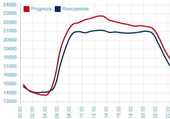

    Czy sami wywołamy kryzys energetyczny?

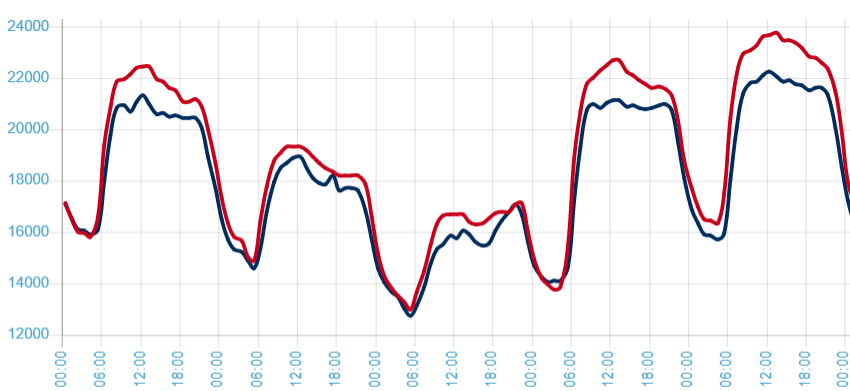

    Moim zdaniem cieszmy się, że na krzywej widoczni są przedsiębiorcy zużywający energię elektryczną do napędzania biznesu.
    Sobota i niedziela jest łatwa do zauważenia:
