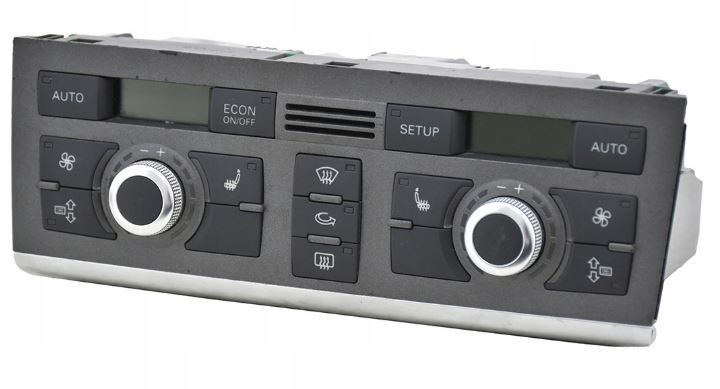

    Witam!
    Czy ktoś może podpowiedzieć czy po numerach VIN można dobrać panel właściwy...
    VIN WAUZZZ4F65N012497
    aktualnie jest 4F1820043J...ale jest tyle kosmicznych błędów i nie ma możliwości adaptacji i kodowanie było jakby z AVANTA (przekodować się dał ale nie pomaga )
    Panel widzi właściwe ciśnienie z presostatu a wywala błąd odczytu presostatu

    novytoja
    Po numerze vin panel : 4F1820043N. Miałem podobnie z tym ciśnieniem presostat powinien mieć numer :4F0959126B inne nie wchodzą w grę. Sprawdź wtyczkę za lewą lampą jak dobrze pamiętam tam czasem styki gniły...

    autoas
    Aktualnie jest zamontowany 4F1820043J
    Audi A6 C6 2004r - Dobór właściwego panelu klimatyzacji po numerze VIN i możliwe błędy
    A proponowany przez ciebie to 4F1820043N
    Zastanawiam się czy to nie są zupełnie inne sterowniki...ale może dlatego jest duży problem

    novytoja
    Mnie ten numer wyszedł po VIN. W tym modelu było 5 rodzaji paneli ale wizualnie nie różnią się od tego z moim numerem. Proponuję kupić najtańszy na próbę te panele nie są drogie. Jeśli potrzebujesz mogę podesłać cała tabele kodów PR do tej audi.

    autoas
    Kupiłem ale jest problem z ochroną komponentu....dam znać....

    autoas
    Po zakodowaniu (niestety tylko online) panel o wskazanym numerze zadziałał właściwie, klima ruszyła dzięki za pomoc
